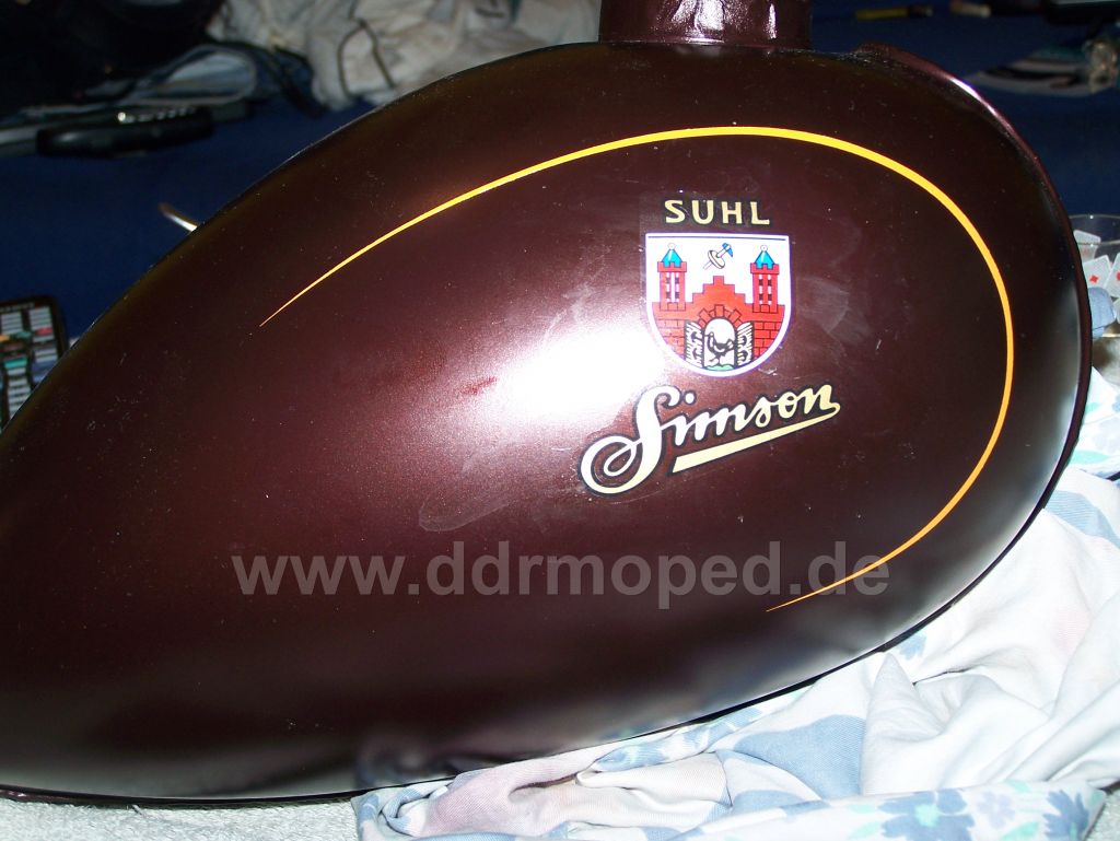

Wie sieht das mit Silikonentferner aus? oder der Küchenentfetter, den ich sonst immer genommen habe? Kann ich damit darüber putzen? Ich muss den Tank ja noch entfetten, bevor Klarlack drauf kommt.

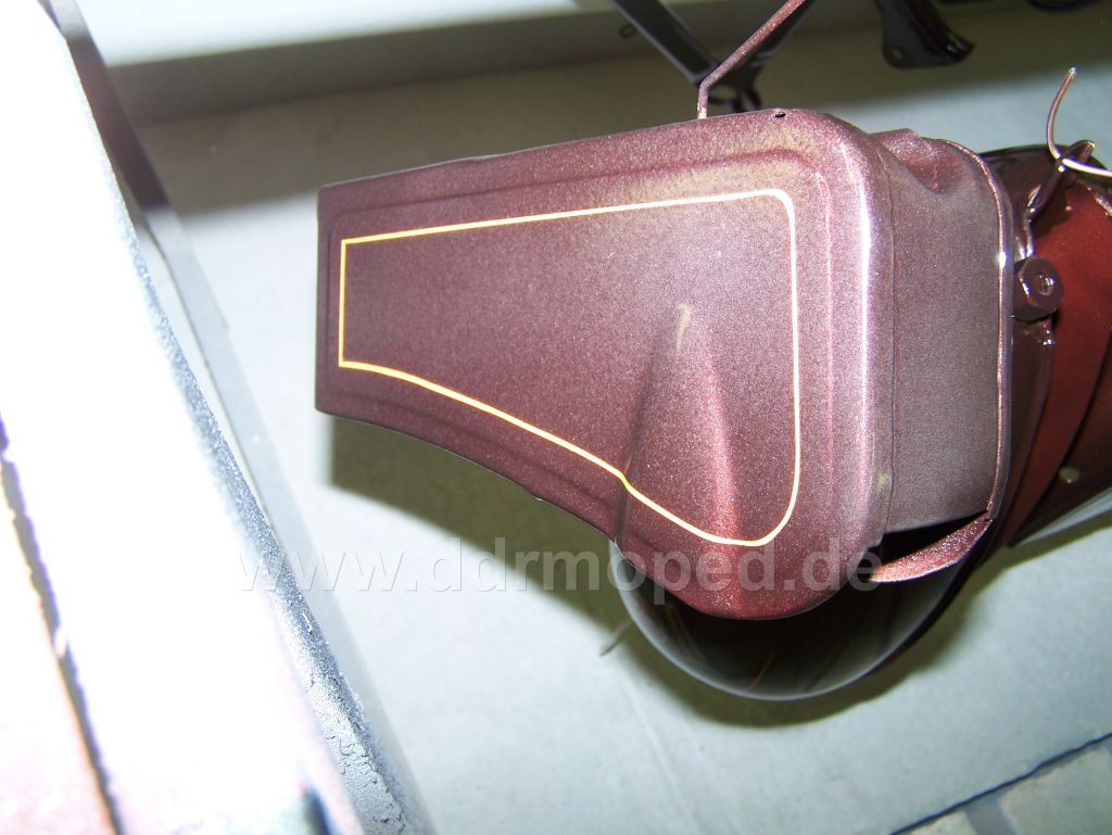

Das Bild, ist das zu weit hinten?

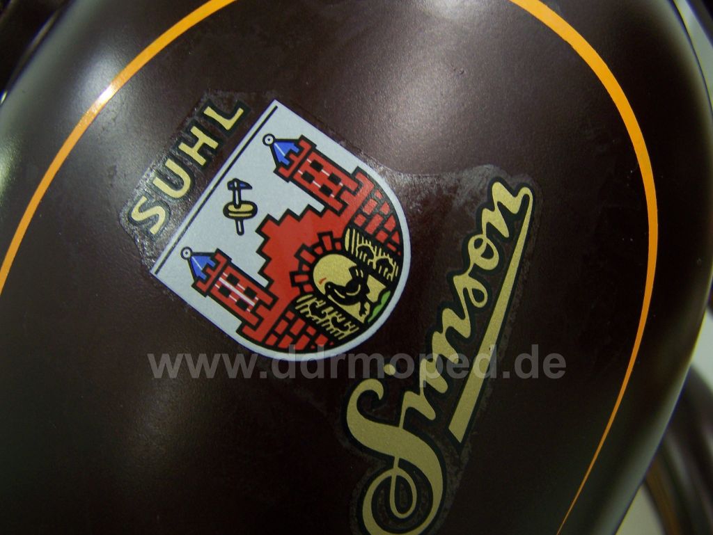

Bei einem Abziehbild, sieht die Trägerfolie an manchen Stellen etwas milchig aus. Liegt das daran das sie durchtrocknet, oder ist die Folie nicht richtig fest?
Ich habe mal versucht ohne Blitz abzulichten.
Überm 'n' kann man die milchige Folie erkennen.
Kann ich das so lackieren? Wenn nein, kann ich das korrigieren?

Ich hoffe das es klar wird. ansomnsten habe ich dann doch Fehler im Tank.

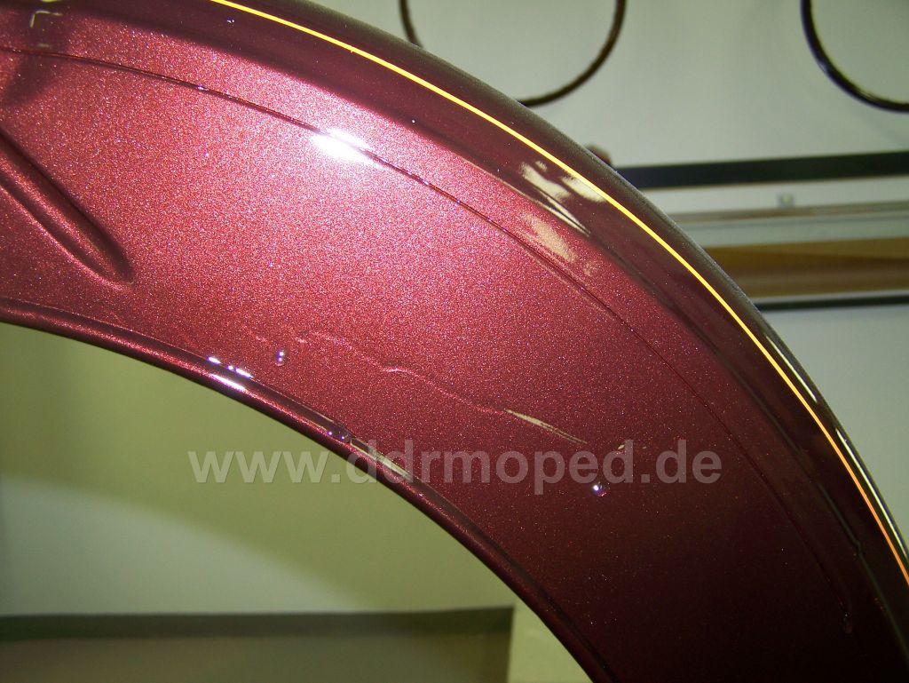

ich komme grad vom Lackieren nach hause undhabve nun folgendes zu berichten.

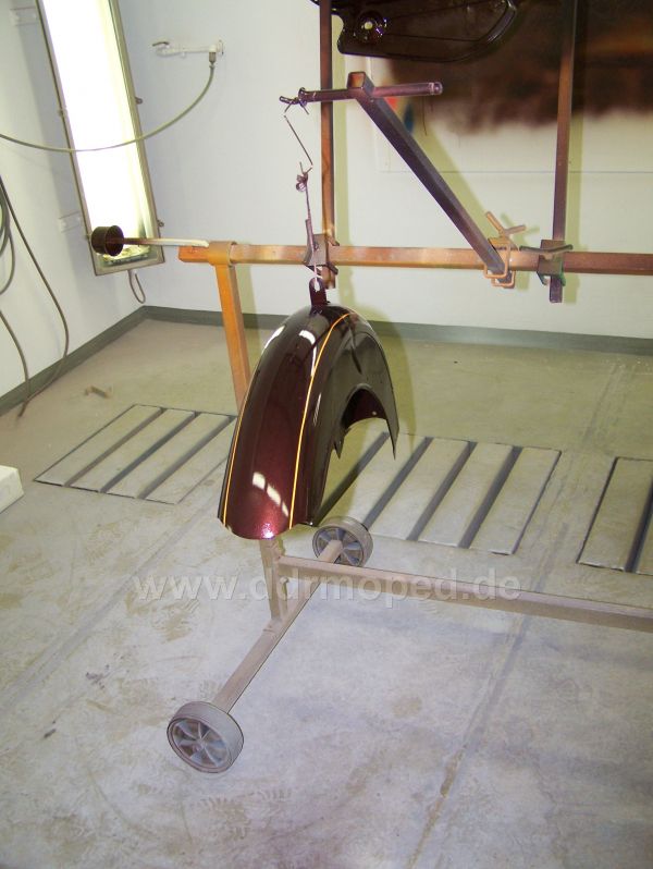

Ich habe zuerst alle Linierten Teile eingenebelt und zur Seite gehangen.
Dann die anderen Teile genommenund lackiert. Habe mich gewundert, wie gut das geht. War voll einfach. Der Lackierer sagte mir auch, ich soll so viel lack drauf machen, bis es zu einer Fläche verschmiert. Habe ich gemacht und hatte nie die Angst vor einem Läufer.
Dann aber, (so ca nach geschatzen 400ml verbrauch, kamen so komische Blasen auf meine Teile.
Das wurde immer schlimmer und schon sah der Federkasten so aus:.....

KEIN SILIKONENTFERNER ODER ANDERES LÖSEMITTEL !!!
Da löst Du sonst den Metalliclack an. Es sei denn, Du hast vor dem Bild eine dünne Schicht 2K Klarlack lackiert....

Sind das Blasen oder Schlieren ??

ich habe gesehen, ich habe noch ca 100ml im tank. Woher kann das kommen dachte ich mir.
Habe dann den Rest den farbtanks in den Mischbehälter getan und ich denke das der Härter angefangen hat auus zu härten, denn alles wurde schon dick.
Ich also die Pistole und Tank sauber gemacht (und habe mich in der Zeit damit abgefunden den federkasten abschleifen zu müssen).
Dann eine neue Mischung angesetzt.
Und da passierte auf einmal, dass wieder vereinzelt Blasen auftraten.
Keine Ahnung woher. Allerdings hatte ich die Hoffnung, dass die Blasen mit der Zeit beim trocknen platzen und der lack glatt läuft.
Ich glaube das kam auch so. Werde ich morgen genau sehen.
Aber ich hatte immer wieder vereinzelt irgentwas im Lack. keine Ahnung was. Sieht nach Flusen aus.
Habe ich etwa Flusen im tank hinterlassen? Kann eigentlich nicht sein, denn ich habe mit den gleichn Mitteln und tüchern die Pistole sauber gemacht, wie sonst auch.

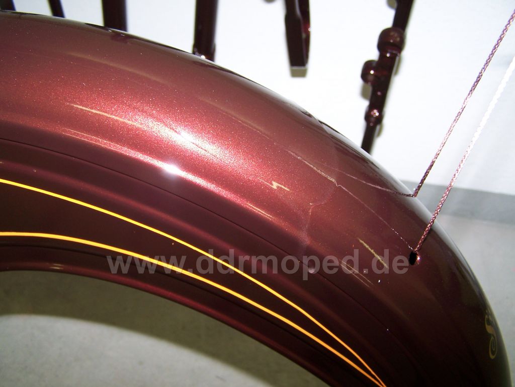

Dann sind mir natürlich zwe/drei Läufer(riesige) passiert (und ich weis nicht wieso, habe pistole nicht verstellt).
Das ist nun mein Größtes Prolem.
Wie kriege ich die Läufer raus?

Das weis ich!
Aber: Das ist der Klarlack den ich lackiert habe.
Eine total verblaste (oder sowas) Oberfläche.
Nun ja, den bekomme ich wieder hin.
Hier mal der Läufer 2

HAMMERGEILE FARBE, DIE DU MIR AUSGESUCHT HAST.

Die Läufer kannst Du in der Fläche mit 1200er (auf nem Schleifklotz) plan schleifen, bis Läufer und angrezende Fläche einheitlich matt sind und dann aufpolieren, oder schleifen und neu lackieren. Hier muss Du aufpassen, dass Du den Klarlack nicht durchschleifst, sonst muss Du von vorne anfangen.
Die Flusen können Reste von dem Klarlack sein.
Wenn 2K Lacke im angemischten Zustand zäh werden, hat der Härter schon reagiert bzw. ist eine Verarbeitung für ein gutes Ergebnis nicht mehr möglich. Es hilft auch nicht Verdünnung zuzugeben.
