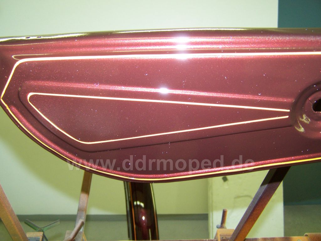

Die Läufer kannst Du in der Fläche mit 1200er (auf nem Schleifklotz) plan schleifen, bis Läufer und angrezende Fläche einheitlich matt sind und dann aufpolieren, oder schleifen und neu lackieren. Hier muss Du aufpassen, dass Du den Klarlack nicht durchschleifst, sonst muss Du von vorne anfangen.
Danke Doc, so in etwa hatte ich es mir gedacht, wollte aber nchmal nen Fachmann hören.
Achso, und ein Bild eine Flusen-Teils.
Kotzt mich das an. Das hätte soooo aschön sein können
Aber irgntwelche Fehler muss ich ja immer machen weep.gif cry.gif mad.gif dry.gif
natürlich fingen die Probleme erst an, als ich die linierten teile gemacht habe. So das es auch richtig schwehr ist das zu korrigieren sad.gif

QUOTE (doccolor @ 16.04.2013, 20:54)
Sind das Blasen oder Schlieren ??
Ich vermute das sind kleine angetrocknete Lackfetzen.
Wahrscheinlich hat der Härter angefangen zu wirken, und das im Pistolentank.
Da war ich wohl zu langsam, oder hatte zuviel Lack angemischt.
Aber ist nur eine vermutung, würde aber auch alles andere danach erklären.
ich schrieb ja, ich habe Pistole saubergemacht. Da habe ich aber nur ca 200ml Nitroverdünnung durchgesprüht. Richtig sauber habe ich erst am Schluss gemacht.
Und wenn ich recht habe mit meiner vermutung, war die Düse dann auch schon mit angehärtetem Rest dreckig und die kamen immer wieder leicht vereinzelnt raus (Was den Fluseneffekt erzeugt hat)
ABER ALLES NUR EINE VERMUTUNG

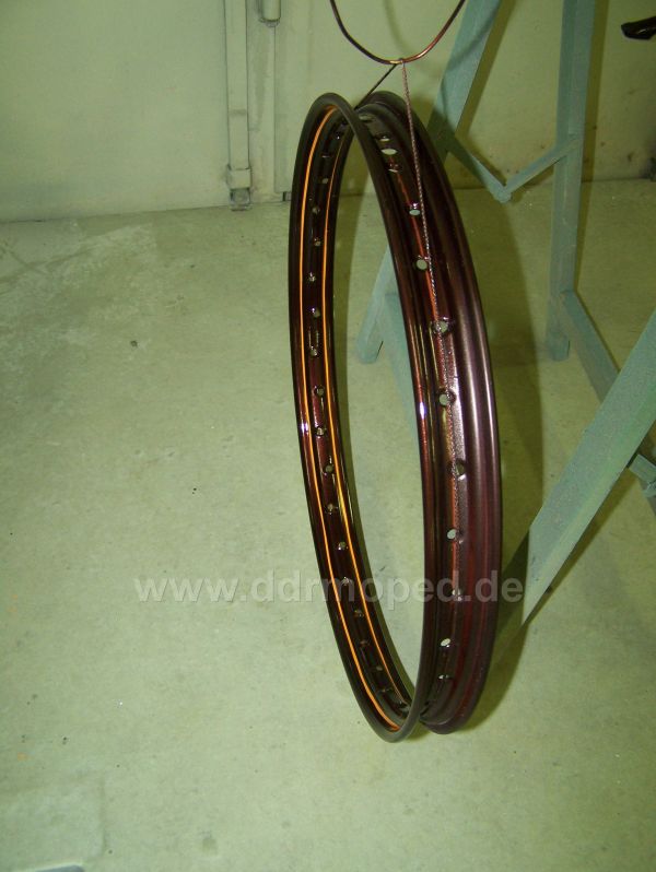

Ein Bild muss ich noch, denn:
Hier kann man auf der Innenseite der Felge die Farbe erkennen, wie sie wirklich ist. Hier sind KAUM Farbverfälschungen, (Edit, da ich mich verschrieben habe) nur die orangenen Linien sind etwas verfälscht.
Und in Echt ist es nochmal schöner.
Nur ein ganz feiner Metallic-Effekt, wenns im Licht steht, ansonsten ist das Metallic kaum zu sehen. Einfach Geil wub.gif
Und irgendwie bin ich wirklich frohen Mutes die Schutzbleche wieder hinzubiegen.
Nach dem UT, werde ich evtl alles doch nochmal versuchen zu überarbeiten. Jetzt interessieren erstmal nur die Läufer und der Federkasten.Und beim Federkasten könnte es sein, das Polieren hilft (Hier meine ich aber mit Bohrmaschine und etwas stärkerer Politur wink.gif
So habe ich es bei den silbernen Seitenblechen auch gemacht, und bin nach der Zeit durch den Lack, der wirklich dick war.
Das käönnte also helfen, und wenn nicht, wird der federkasten bis auf den grund abgeschliffen und neu gemacht. Linien würde dann auch besser werden. wink.gif

Hier der Bericht:
Das was ich dachte das es Flusen sind, sind alles Blasen.
Sehen heute noch schlimmer aus als gestern.
Reicht da starkes Polieren oder muss ich das schleifen?
Die Läufer sind auch schon sehr heftig. Da sie Teilweise an Kanten sind.
Hier wird auch ein starkes Polieren wohl nicht reichen.
Da kann ich mit rechnen nach dem Schleifen auch noch einmal etwas Frabe lackieren zu müssen.
Eigentlich lässt sich folgendes sagen. Die ersten Teile(alle ohne Linien) sind alle Gut gewoden, sehen richtig schön aus.

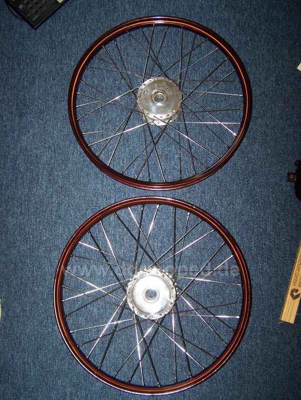

Und heute habe ich etwas früher Feierabend gemacht, und habe die zwei Stahl-felgen mit nach hause genommen und eingespeicht.
Erste Felge dauert 2 Stunden und hatte 3 Anläufe bevor es was wurde.
Zweite Felge war nach 15 Min. eingespeicht.
Erkennt einer einen Fehler? wenn ja bitte ich um Hinweis. Ansonsten gehen sie morgen zum Zentrieren.
OK, Ein Fehler ist, dass die Hintere Felge keine Renak ist. Tut mir ja selber in der Seele weh, aber für die Nabe die dabei war ist einfach kein 12'er Nieten-Ritzel zu bekommen.
Wenn einer noch ein brauchbares hat, bitte melden. Ich hätte noch eine Felge die ich machen kann.
