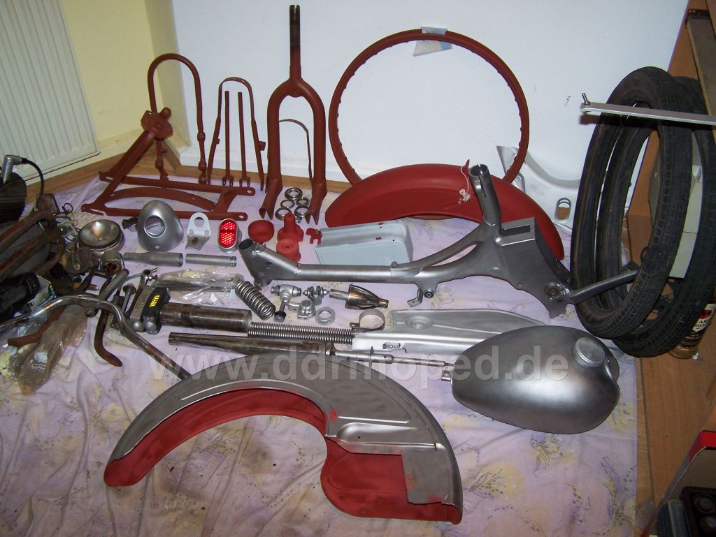

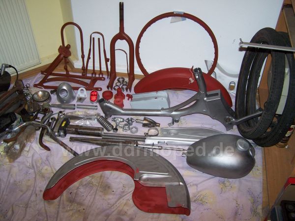

Hier nun ein Bild, wie es gestern abend bei mir aussah als ich ins Bett gefallen bin. Einige Teile wurden sofort grundiert, bzw. das Blech unterm Sattel ersteinmal mit Spritzspachtel gefüllt (Man sind da dellen drin) Tank, Rahmen und Schutzblech werde ich heute behandeln (Bevotr sie Rost ansetzen) Man beachte: 3 verschiedene Farbtöne der Grundierung: Braun und Rot waren zwei verschiedene Grundierungen. Das helle Rot(Deckel der Hinterradfederung) ist die rote Grundierung auf weißen Spritzspachtel. Wie man hier sieht, wird eine Farbe komplett anders, wenn man hell grundiert. Dazu eine Frage: Wird 'Maron' genug decken um diesen Unterschied auszugleichen, ober muss ich einige Teile nochmals nachbehandeln? ps. Die Lampenschirme müssen nur noch klar lackiert werden. Edit: Hatte das falsche Bilfd hochgeladen

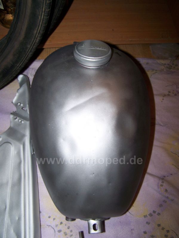

Und nun der erste Schock (Obwohl, nicht wirklich ein Schock) Der Tank. Als er lackiert war, waren nicht so viele Dellen zu sehen. Jetz sieht es anders aus Frank(Wombat): Du hast angeboten mir den zu machen. ich Werde wohl auf Dein angebot zurückkommen müssen. Den bekomme ich bestimmt nicht hin. Würdest Du Ihn mir mal machen? Wäre das Schlimm, wenn ich Ihn dann heute mit Rostschutzgrundierung besprühe?

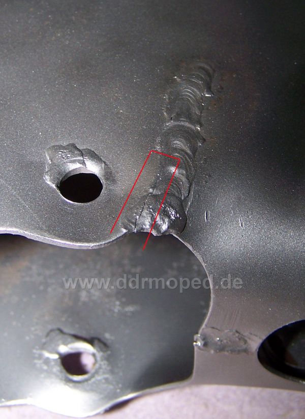

Beim Tank sind nichtmal alle Dellen erkennbar. Nun der GROßE Schock!!!!! nach dem Strahlen sieht man Dinge, die man nicht sehen Will. Auf dem Foto habe ich dann gesehen, das es noch schlimmer ist, als mein Auge erkennt. Ich wusse, er war schon einmal geschweiß, aber das ist nicht gut!!!!!! (ich hoffe ich finde bei uns jemanden, der mir das retten kann (Incl. verstärkungen Innen einschweißen)
