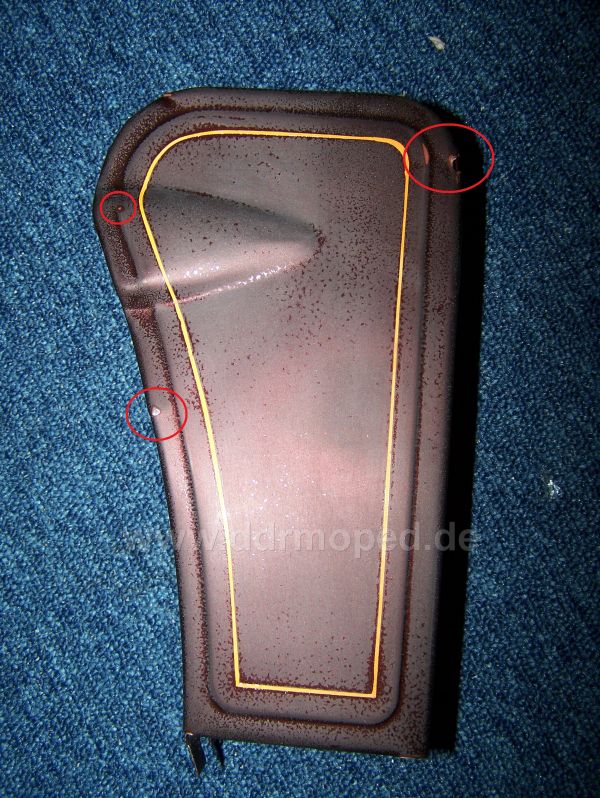

Ich schleife grade den Federkasten. Und dabei ist es passiert, dass ich ein paar kleine Stellen freigelegt habe. Da ich ja noch nicht fertig bin mit schleifen, wie man auch auf dem Bild erkennen kann, werden die stellen evtl. noch etwas größer. Lässt sich aber hoffentlich vermeiden. Wie soll ich damit umgehen? Ich tendiere dazu, das ganze Teil nochmals mit Farbe zu übersprühen(nach dem Schleifen versteht sich) und neu zu linieren. Wäre das ok? Immerhin sind die Stellen ja bis auf's Metall. Ich wäre für einen Tip dankbar.

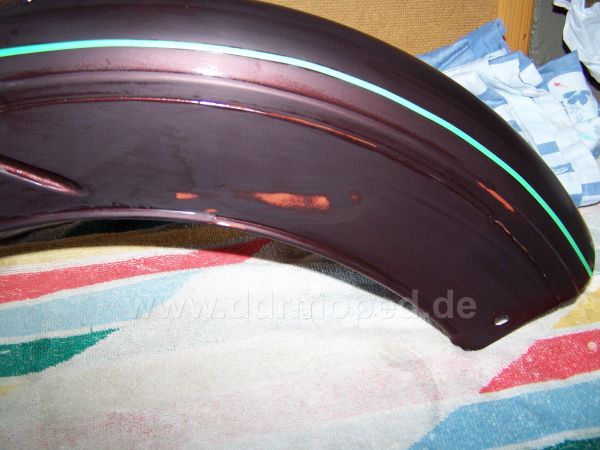

Heute habe ich den Klarlack an den Teilen geschliffen, wo es notwendig war. Insgesamt habe ich jetzt bei folgenden Teilen den Klarlack geschliffen: - Tank - Kettenschutz - Schutzblech vorne - Schutzblech hinten - Federkasten - Werkzeugkasten - Gabel - Gepäckträger (EdIt: Nur Oberteil) Eigentlich hätte ich auch noch den Rahmen abschleifen müssen, der geht aber noch, auch wenn er nicht wirklich gut klarlackiert ist. (Edit: Der Rest der Teile ist für meine verhältnisse Perfekt) Ich musste einige Teile nachlackieren, da ich dann doch bis auf die Grundierung und manchmal auch das Blech durchgeschliffen habe  . Teilweise kam ich aber nicht drum herum. Der Federkasten war nachher soweit abgeschliffen, dass er fast komplett übersprüht werden muste. Zum übersprühen habe ich die kleine Pistole genommen und auf wenig Farbe gestellt. Somit konnte ich ganz fein die Stellen ausbessern, an denen der Lack abgeschliffen wurde. Hat eigentlich ganz wunderbar geklappt. Morgen gehts dann zum klar lackieren, der 2. Versuch. Hier mal der Bereich des vorderen Schutzbleches, an dem ein wriklich riesiger und superdicker Läufer war. Da musste ich natürlich nachsprühen. (Zur Sicherheit habe ich die Linien geschützt  ) Bearbeitet von GrasserBenno am 20.04.2013, 21:09

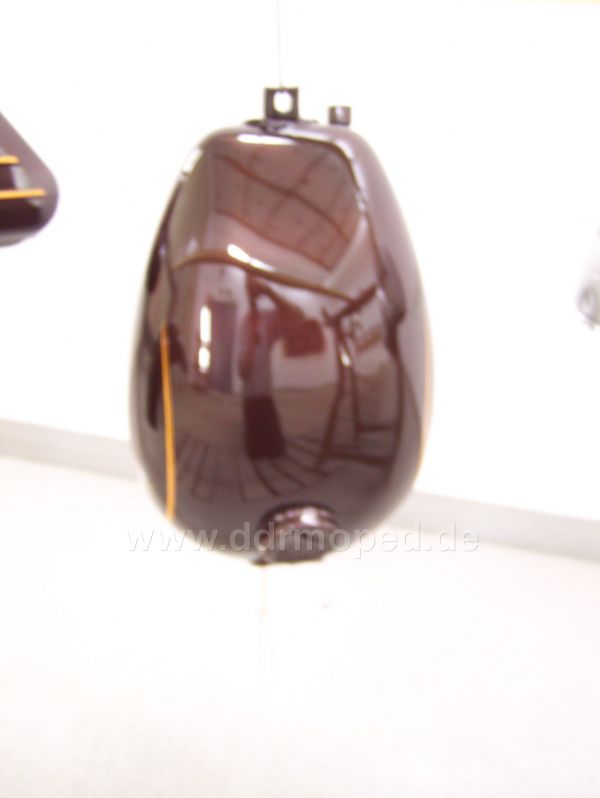

Ich war grad Klarlack nachlackieren. Was soll ich sagen. hatte wieder 2 Läufer. Aber die bekomme ich wieder weg. ih erde noch zum Nacharbeit-Profi. Im Großen und Ganzen habe ichh auch kein wirklich gutes Ergebis. Bei Lackierer Abschlussprüfung eine schlechte 4 oder eine gute 5, denke ich Eher aber 5 Aber trotzdem möchte ich mal was schönes Zeigen. Meinen Tank. Der war total verbeult und ich wollte Ihn erst schon abgeben zum Spachten, aber habe mir dann einen zweiten Tank besorgt, an dem ich erst geübt habe. Hier sieht man sehr gut, dass ich ein TOP-Spachtel Ergebnis hinbekommen habe. Leider ist das Bild etwas unscharf, aber ohne Blitz belichtet meine Kamera so lange und ich verwackel immer. Mit Blitz häte man aber die Spiegelung nicht ehr gesehen, aber genau die will ich hier präsentieren.
