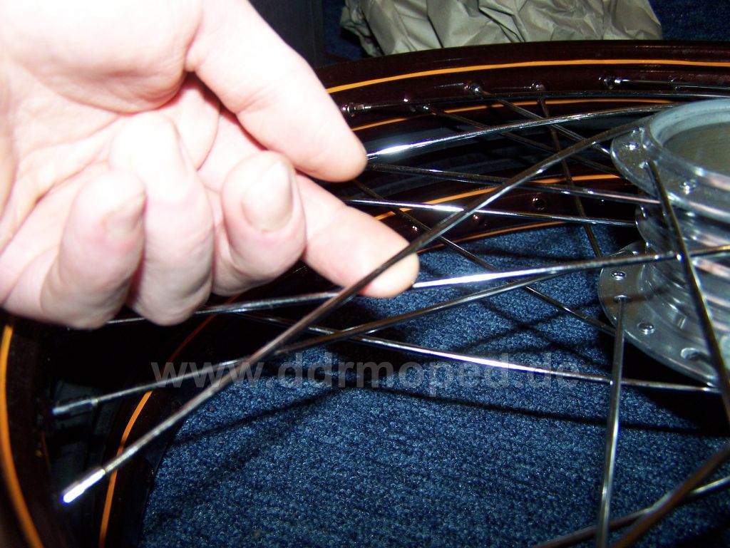

Und gestern abend hatte ich meine Vorderrad-felge neu eingespeicht,
Als ich am freitag einen termin zum Zentrieren gemacht hatte, sagte der Kerl im Laden schon, das einige Speichen zu kurz sind. Das Gewinde würde zu weit heraus schauen sagte er.
Gestern abend ist mir dann ein Unterschied zum Hinterrad auf gefallen.
Beim Vorderrad waren die Speichen nicht so nah zusammen, wie beim Hinterrad.
Hier ein Bild, wie der Abstand vorm umspeichen war:

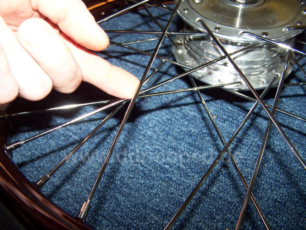

Des Rätsels Lösung war eigentlich ganz einfach:
Die Speichen mussten vertauscht werden. Die Speichen die außen an der Nabe lagen mussten nach innen und umgekeht.
Das Bedeutete aber, ich musste komplett ausspeichen und neu einspeichen.
Hier der Abstand der Speichen nach dem neueinsetzen.
Eigentlich lässt sich folgendes sagen. Die Kreuzung, wo mein Finger jetzt nicht mehr zwischen passt, muss man zusammen drücken können, wenn die Speichen nur Handfest angezogen sind. wink.gif

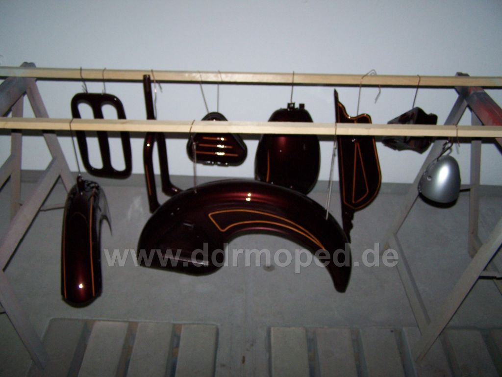

Danke für den Zuspruch.
ich habe heute auch seeeeehr viel geschiffen.
Leider erkennt man immernoch an manchen stellen, wo ein Läufer war, denn die dicken Punkte konnte man an manchen Stellen nicht wegschleifen ohne drumherum alles blank zu schleifen. Daher auch meine einschätzung mit der 5.
Ich bin um 19:00nochmal nach Bochum gefahren und habe die Läuifer von heute nachmittag entfernt und nachlackiert. Nach 3 Stunden war alles in der Kabine durchhärtet. thumbsup.gif
Ich habe jetzt auf 'fast' fertig'.
Nachdem ich das Oberteil des Gepäckträgers ein zweites mal korrigiert hatte, habe ich wieder einen kleinen Läufer drauf. Evtl sieht man den morgen nicht mehr. Kann man aber schleifen und polieren.
Der kam aber jetzt aus eineme anderen Grund.
An einer Stelle sah es so aus, als wollte der Lack einfach nicht ineinander laufen (zu einer glatten Fläche)
Anstatt ich ein paar minuten warten und solange die anderen Teile zu machen, musste ich sofort nachsprühen. Selber schuld also. dry.gif
Ich haben nun ca. 1800ml Farblack und 1000ml Klarlack verbraucht.
So Siehts jetzt in der Kabine aus 8Leider wieder etwas unscharf, sorry.
Ich hoffe, ich bekomme morgen einen Tag Urlaub, dann hole ich die Teile nach hause und werde die kleinen Fehlstellen, die ich noch habe und doc angesprochen hat, weg polieren.

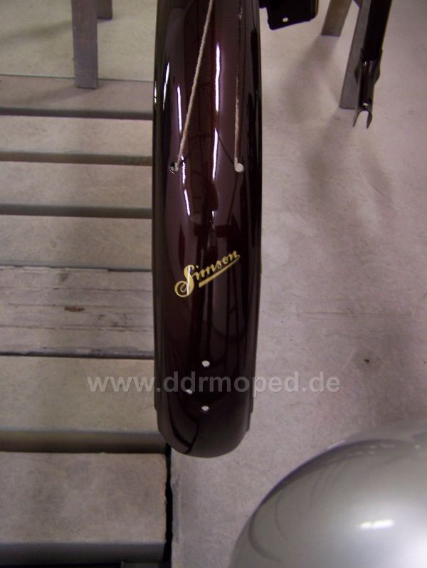

Bitte nicht meckern. Ich weis das der Schriftzug etwas zu schräg ist. Das ist mr in dem Moment aufgefallen, als ich das Wasser darunter weggedrückt habe. Da war es zu spät.

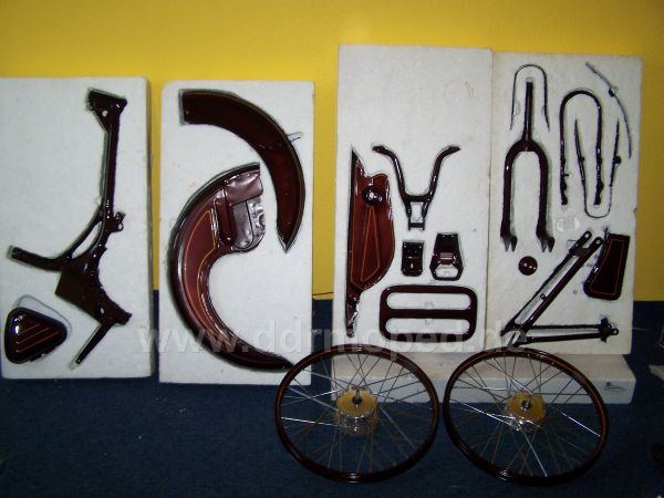

Hat eine Menge Geduld und Nerven gekostet und so toll sind sie wirklich nicht, aber auf 2 Meter Abstand oder auf Fotos werde ich ein schönes Moped haben.
Teile habe ih grad nach hause geholt. Ich denke ich werde heute abend einmal anfangen noch einiges zu Polieren. Einige Stellen sin noch etwas rauh (Sprühnebel denke ich) und spiegeln somit auch nicht wirklich. Aber auch a bin ich frohen Mutes.
Und wie Piotr schon shchreibt. Jetz höllisch drauf aufpassen, wenn montiert wird. Aber ich bekomme größtenteils 2 helfende Hände (Für die auch schon Stoffhandschuhe besorgt wurden laugh.gif )
Edit:
Ich gebe ja zu, ich bin extrem Stolz auf mich, das noch herausgeholt zu haben.
Und ich kann sagen: ALLES Selber gemacht..............außer laugh.gif Tacho, Reflektor, Schweißen, Drehen und bestimmt noh ein oderzwei dinge)
Und hier ein Bild aus meinem Wohnzimmer

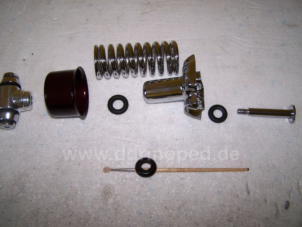

Und nun fangen die richtigen Fragen an:
Ich weis, bestimmt schon tausendmal nachgefragt, aber:
- Suche ergab nichts (falsche Suchebgriffe _uhm.gif )
- Einzelteilkatalog enthält nur die andere 'Federung'
- Alte Fotos sind nicht aufschlussreich.
Wird die Federung so korrekt zusammengesetzt?
Der Kleinere Gummiring in die Federaufnahme und der Größere darüber?
Was mache ich mit dem Plastik-Teil, welches auf den Pinsel liegt (Das ist KEIN Gummi und auf einer Seite abgeflacht)
Edit: Sehe ich das richtig, dass das Teil auf dem Pinsel in die Vertiefung auf dem Deckel kommt? Also zwischen dem Teil ganz Links und dem Deckel meine ich.
Itildor
Geschrieben am: 22.04.2013, 12:28
Beiträge: 754
Mitgliedsnummer.: 5363
Mitglied seit: 04.04.2012
Benno, bei mir war es so verbaut -> Bolzen , Gummiring ,dann das genannte Teil von Dir und dann weiter so wie auf deinem Foto . Denke aber an die Rundung von den Plastikteil richtig rum wink.gif
GrasserBenno
Geschrieben am: 22.04.2013, 12:38
Beiträge: 3915
Mitgliedsnummer.: 5580
Mitglied seit: 12.06.2012
Danke, so hatte ich es jetzt auch gemacht, in der Hoffnung das es richtig ist. (Edit: Und wie du bestätigst, war es richtig)
