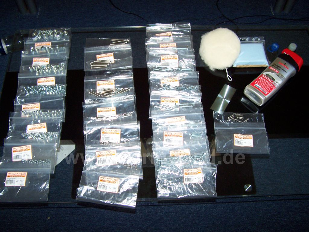

Handschuhe:
Ja du warst gemeint, aber ich glaube du musst mir erst noch einen Abend mit polieren helfen. ich brauche wohl einen, der die Teile festhält.
Vier er zusammengebaut ist weis ich imk großen und ganzen. Einige Feinheiten kann man ja auch hier im Forum suchen.
Schraubenliste habe ich.
Ich war auch vorhin los im Hornbach.(Kam vor 20 Minuten rein) Dort kann man Schrauben einzeln abwiegen.
Habe natürlich nicht alles bekommen, und einige längen waren so auch nicht vorhanden, aber man kann ja kürzen, wenns notwendig wird.
Bekommen habe ich nur die Standard-Muttern (also nicht flach oder Feingewinde), Sechskant-Schrauben, Zylindekopf-Schrauben (natürlich mit Schlitz und eine größe Senkschrauben (Auch mit Schlitz)
Glaubt mir das war ein Aufwand dort und ein Verkäufer hat auch schon komisch geschaut, weil ich so lange brauchteund so viel nahm.
Und weil ich schon da war, habe ich gleich noch Poliermittel besorgt wink.gif

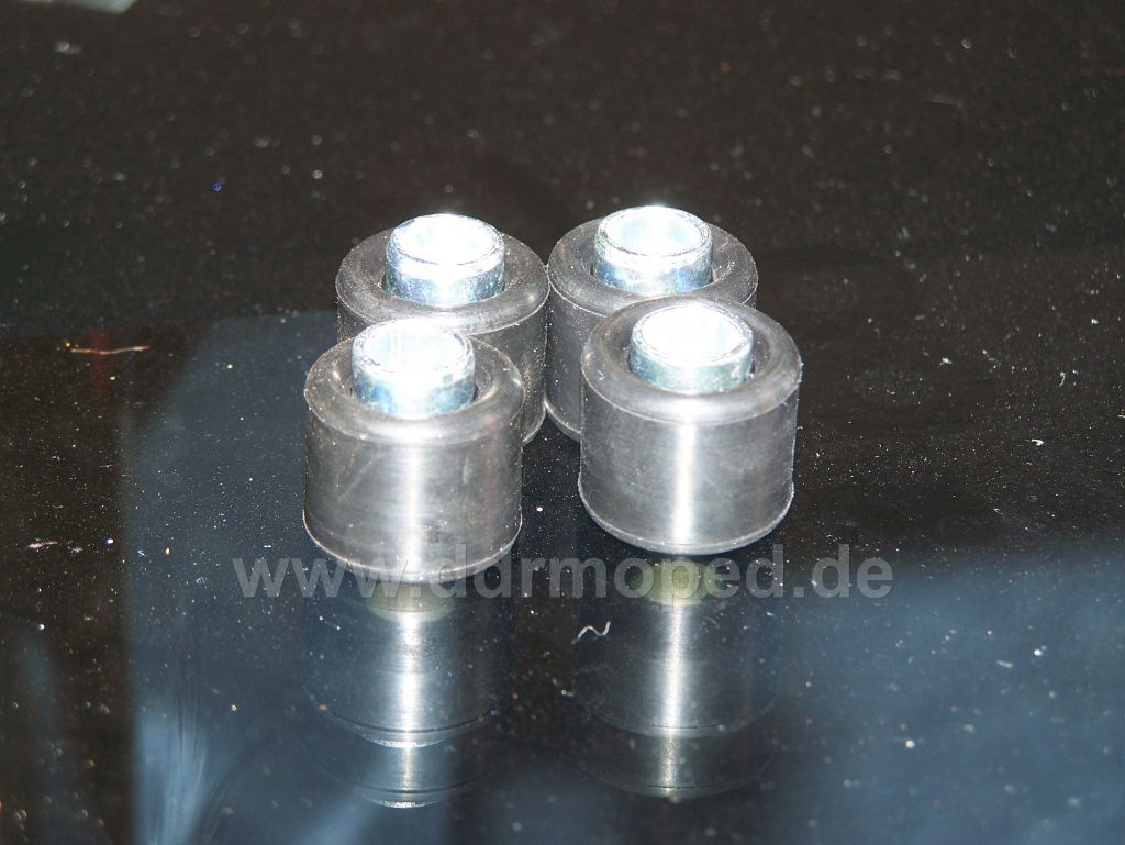

So, es geht nun weiter mit der nächsten technischen Frage, bezüglich des Zusammenbau.
Und zwar geht's um die Lagerung der forderen Schwinge.
Dort werde ja Gummiringe und Hülsen eingesetzt. (siehe Bild)
Jetzt meine Fragen?
- Ist es richtig, dass die Hülsen im ausgebauten Zustand durch die Gummi's fallen?
- Ist es OK, dass die Hülsen etwas länger sind, als es die Gummi's sind?
(Siehe Bild)

QUOTE (GrasserBenno @ 23.04.2013, 09:14)
(Siehe Bild)
Nach dem Einpressen werden die Hülsen fest sein.
Die Länge der Hülsen ist funktionsbedingt und muss zu den Gabelaufnahmen und zur Federführung passen.

QUOTE (Wolfgang @ 23.04.2013, 09:31)
Ich hatte auch schon gehofft, dass alles passt, wenn die Gummis verbaut sind.
Aber wenn nicht, wäre es nicht schön gewesen das erst im verbauten Zustand zu bemerken.
Hülsenlänge müsste eigentlich auch passen, bin mir aber nicht ganz sicher. Wird heute abend geprüft.

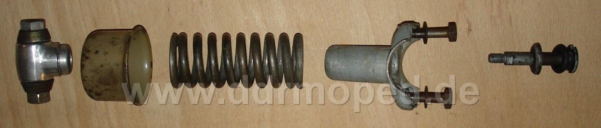

QUOTE (GrasserBenno @ 22.04.2013, 12:31)
Wird die Federung so korrekt zusammengesetzt?
Der Kleinere Gummiring in die Federaufnahme und der Größere darüber?
Was mache ich mit dem Plastik-Teil, welches auf den Pinsel liegt (Das ist KEIN Gummi und auf einer Seite abgeflacht)
Ich habe mir die Funktionsweise dieser Federvariante noch einmal durch den Kopf gehen lassen. Nur erschließt sich mir der Sinn des zweiten Gummirings nicht.
Es müsste doch so ausgesehen haben:

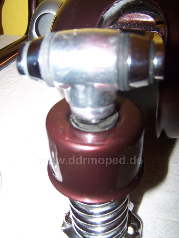

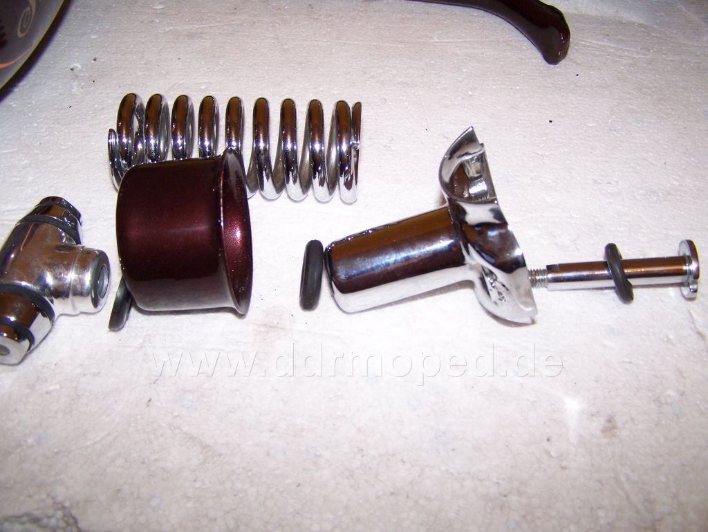

GrasserBenno
Geschrieben am: 23.04.2013, 20:35
Beiträge: 3915
Mitgliedsnummer.: 5580
Mitglied seit: 12.06.2012
QUOTE (Wolfgang @ 23.04.2013, 18:21)
... Nur erschließt sich mir der Sinn des zweiten Gummirings nicht....
Habe mir auch Gedanken gemacht und bin mir 'fast' (99%) sicher das es so ist, wie Unten angegeben.
Begründung:
- Der linke Plastik-Halbrund-O-Ring laugh.gif ist Schraubunterlage für den Schwingenhalter. Passt auch PERFEKT in den Deckel.
- Der mittlere Gummi-O-Ring (ist der Größere) ist dazu da, falls die Feder mal durchschlägt. Schützt somit den Deckel vor den Schingenhalter.
- Der rechte Gummi-O-Ring (der Kleinere, denn der Größere passt nicht) Schütz die Federführung und den Schraubbolzen wenn die Feder durchgeschlagen war und wieder zurückschlägt.
Es kann nur so sein. Anders ergibt es keinen Sinn
Sorry, das ich das Thema angefangen und gefragt habe. Aber darauf kam ich erst später.

GrasserBenno
Geschrieben am: 23.04.2013, 20:37
Beiträge: 3915
Und hier, wie schön der Halbrund-O-Ring in den Deckel passt.
