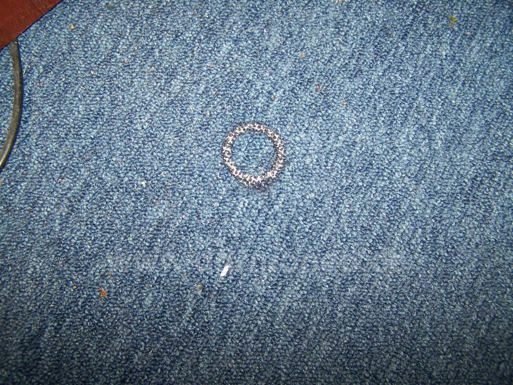

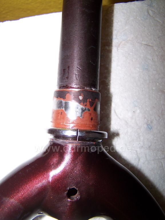

Während er so rumpolierte (Wobei er anscheinend richtig viel Spaß hatte) habe ich mir gedacht, ich könne ja mal das Gabel-Lenklager auf ner Kochplatte heis machen.
Erster Versuch war schon besser als kochendes Wasser, aber noch nicht ausreichend.
Also nochmal auf die Platte und nachdem sie (meiner Meinung nach) schön heiß war, habe ich die mit dem Pullover von der Kochplatte genommen.
Plötlich knallte es am Pullover (Kochender Wassertropfen oder sowas) ich erschrak und das Lager fiel herunter.
Ergebnis: cry.gif mad.gif dry.gif
(Der Teppich ist keine 2 Monate alt)
GrasserBenno
Geschrieben am: 26.04.2013, 21:52
Beiträge: 3915
Mitgliedsnummer.: 5580
Mitglied seit: 12.06.2012
Nunja, komischerweise blieb ich sogar ruhig (wohl aufgrund Patrick's anwesenheit) und habe das Lager genommen und es auf die Gabel geworfen.
Schnell zu Patrick, der die Gabel halten sollte und ich habe dann das Lager festgeschlagen.

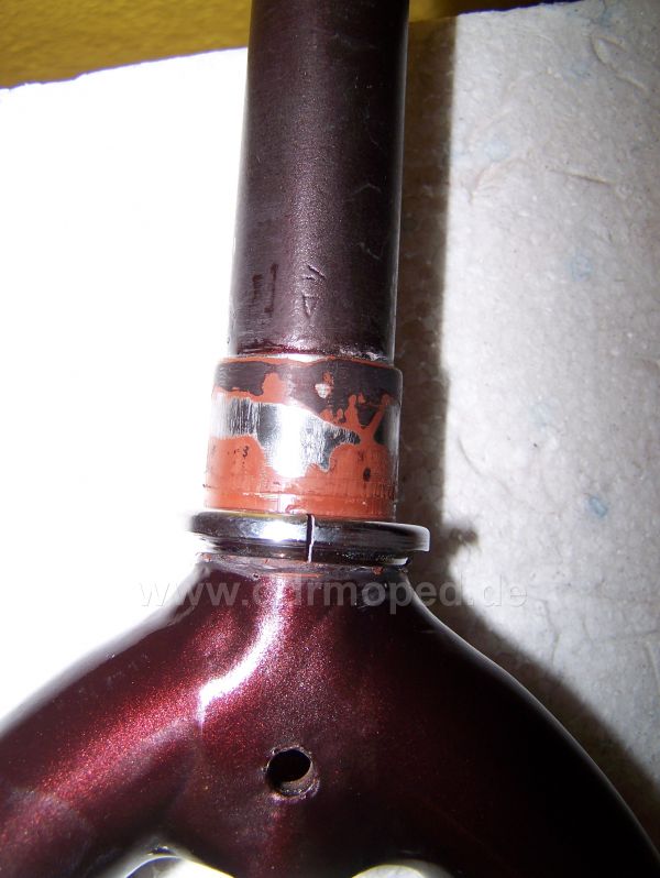

Ok, Dann wollte ich wieder zurück zum Essi und betrachtete das Ergebnis.
Patrick hörte nur noch ein lautes NEEEEEEEEEIIIIIIIIIIIIIIIIIIIN!
Was war passiert?
Seht selbst:
Ich weis das ich manchmal dumm bin, aber irgentwie schaffe ich es doch meine Dummheit immer wieder zu steigern.

Nun ja, bedeutet, Alles was ich heute am Vorderteil anbringen wollte kann ich erst einmal knicken.
Brauche ne neue Lagerschale, und evtl muss ich die sogar noch verchromen lassen, wenn sie nicht zu den anderen passt.
Könnte 2 Wochen verzug geben, werde ich aber zu verhindern wissen.

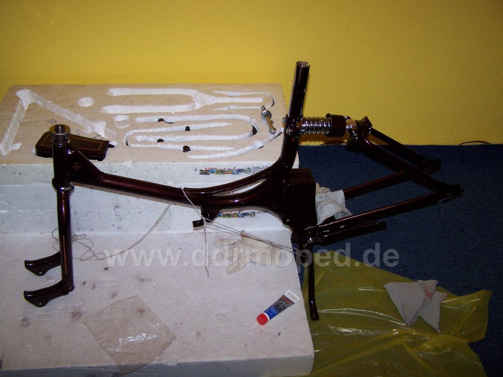

Nun ja, also Hinterteil anfangen:
Und so weit sind wir heute gekommen, denn es trat ein Problem auf, welches wir nicht lösen konnten. Frage und Hifegesuch kommt gleich

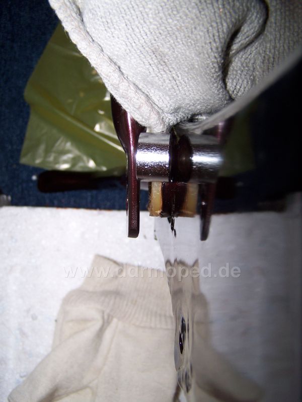

Und nun zu unserem Problem.
Untere Befestigung der hinteren Schwinge.
Natürlich ist in Meinem Ersatzteilkatalog diese Schwinge nicht enthalten, wie so einiges andere.
Warum steht da eigentlich Sr2E drauf?
Erste Frage:
Auf alten Fotos sieht es so aus, als wäre die Buchse außerhalb der Schwinge, ist das richtuig? Patrikck und ich haben es für Falsch gehalten, denn es wäre Luft zwischen Rahmenbuchse und Schwinge.
Zweite Frage:
Sollte die Buchse außen sitzen, was mache ich mit dem Freiraum zwischen Rahmen und Schwinge. Wie lasse ich die Millimeter verschwinden, ohne die Schwinge zu verbiegen (das wäre sie dann)
ODER
Dritte Frage:
Sollte die Buchse innen sitzen, wo bekomme ich die Fehlenden Millimeter her, denn die Buchse passt nicht hinein (Siehe Bild)
Die Schwingenenden sollten meiner und Patricks Meinung nach, NICHT verbogen sein.
Wir haben an dieser Stelle aufgehört, weil wir nicht weiter wussten.
HILFE!!!!
Erstmal ne Frage, bevor hier Unwahrheiten von mir kommen: Wenn ich das richtig sehe, hast du Plastik-Buchsen im Rahmen, oder?
Gruß- Florian
61er SR2E, neu aufgebaut
68er SR4-1SK, Patinaaufbau
Gudupower
Geschrieben am: 26.04.2013, 22:10
Beiträge: 4518
Mitgliedsnummer.: 5541
Mitglied seit: 02.06.2012
MisterFlo
Geschrieben am: 26.04.2013, 22:15
Beiträge: 1169
Mitgliedsnummer.: 5314
Mitglied seit: 23.03.2012
OK...
Also: Diese Metall-Buchse, die auf dem Bild zu sehen ist, kommt auf alle Fälle nicht zwischen Schwinge und Rahmenlagerung, sondern außen auf die Schwinge und dann darauf die flache Mutter.
In den Plastik-Buchsen steckt ja eine lange Metallhülse. Zwischen Schwinge und dieser Metallhülse kommt dann auf beiden eine Scheibe. Die bewirkt, dass sich die Schwinge mit der Hülse zusammen in den Plastik-Buchsen bewegt. Der Abstand, der jetzt da ist, wird mit den Scheiben dann auch ausgeglichen.
Auf irgendeiner Seite vom Werner-Buch (ich habs jetzt grad nicht hier) ist der Querschnitt der Lagerung auf der Seite des Kettenschutz' abgebildet. Da sieht man es.
