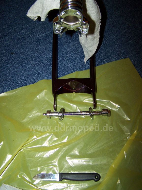

Einfach mal in der Werner Buch schauen darauf ist natürlich keiner gekommen. tongue.gif
Aber was für Scheiben sollen das sein?

Ich hab stinknormale Norm-Unterlegscheiben ausm Baumarkt genommen, die vom Loch-Durchmesser her auf den Bolzen gepasst haben (14er waren das, glaube ich). Wichtig ist, dass auf beiden Seiten eine Scheibe kommt, also insgesamt zwei tongue.gif
Hier sieht man es auch nochmal. Nr. 13 ist die Scheibe und die 12 die auf eurem Foto zu sehende Metallbuchse.

.....öAuf irgendeiner Seite vom Werner-Buch (ich habs jetzt grad nicht hier) ist der Querschnitt der Lagerung auf der Seite des Kettenschutz' abgebildet. Da sieht man es.
War ich dfa blind?
Werde ich gleich Suchen, auch wenn der groschen jetzt gefallen ist.
War das Bild vom Essi, als ich Ihn bekam, doch richtig.
Da der Essi damals nur zusammengesteckt wurde, hatte ich das für Falsch gehalten.
Und habe geschaut.
Manoman, wie dumm das auch wieder war.
Patrick konnte nicht drauf kommen, weil ich wieder (enttäuschterweise) uns beide aufgedreht habe. wink.gif

Patrick, es sind genau die Scheiben, welche auf dem Bolzen steckten.
Wir haben sie falsch positioniert.
So muss es sein (Und dann passt von außen auch schön der Kettenschutz ohmy.gif )

thumbsup.gif So muss es sein (von der Reihenfolge her laugh.gif ).

War aber auch blöd. (Ich trau mich gar nicht auf das alte Bild zu schauen, da war es bestimmt auch so, aber da haben wir(oder eher ich) nur nach der Buchse geschaut und waren blind für alles andere)

Sehe gerade: Den Bolzen musste aber anders herum reinstecken, als auf dem letzten Foto zu sehen wink.gif Dann stimmt's.

Dann war das aber auf dem Foto was du gezeigt hast auf jedenfall falsch. wink.gif
Habe bei dem Foto nicht drauf geachtet,
Habs grad nochmal geschautr und du hast recht. Ich hatte ja sogar auf die Scheibe gedeutet, dass sie vor der schwinge saß.

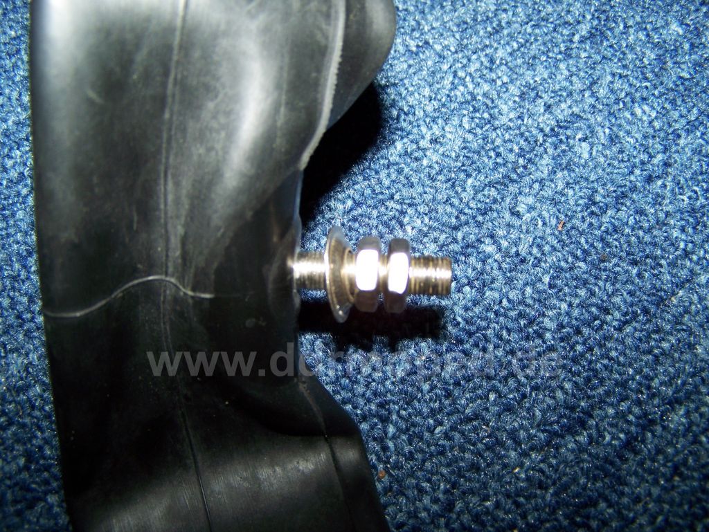

Jetzt wollte ich die Reifen usw. montieren und habe etwas dumm geschaut, als ich mir das Ventil angeschaut habe.
Ich kenne es so, dass ich das Ventil durch die Felge führe und mit einer Rändelmutter außen festgezogen habe. War zwar am fahrrad, aber warum sollte das hier anders sein? (Außer die Art der Mutter)
Hier habe ich nun 2 Muttern und eine komisch geformte Unterlegscheibe. _uhm.gif
Was soll das? Brauche ich überhaupt die zweite Mutter? Die Unterklegscheibe passt nirgendwo vernünftig rein. Was soll die?
Anscheined kann ich nicht Suchen. Natürlich habe ich hier und auch bei Google gesucht, denn irgentwie ist mir das doch Peinlich, aber will ja auch nichts falsch machen
