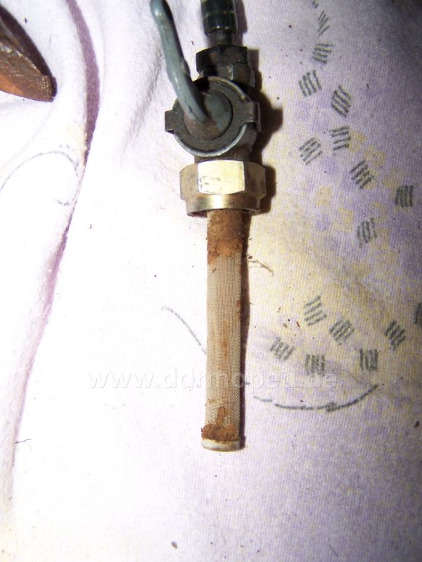

Mein nächster Schritt ist der Tank:
Dazu beachtet mal das Foto vom Spritfilter. Wie der Tank von innen aussieht brauch ich nicht zu sagen, oder?
Nein, er sieht nicht ganz so schlimm aus, wie der Filter vermuten lässt. Aber egal. der Tank muss innen komplett neu bearbeitet werden.

QUOTE (GrasserBenno @ 29.06.2012, 11:01)
Dazu folgende Frage:
Ich wollte mir ein Halterung bauen, die den Tank rotieren lässt (Betonmischer, Borhmaschine,o.Ä.). Dann wollte ich Rollsplit in den Tank packen und 1-2 Stunden rotieren lassen. Dann müsste der Tank von inen Lackfrei sein.Funktioniert das? Oder geht das irgentwie besser?
Wenn ich den Tank von Innen 'sauber' habe, womit muss Ich ihn dann versiegeln?
Einfach in den Tank Split Reinmachen, Tank zumachen. Dan in eine Decke packen und schön fest in den Betonmischer sichern und laufen lassen und dann Versiegeln.
Wenn nicht viel Rost drin ist dann einfach Split rein und mit der Hand schütteln, so mache ich es immer.
Oder mit Essig/ Zitronensäure reinigen.

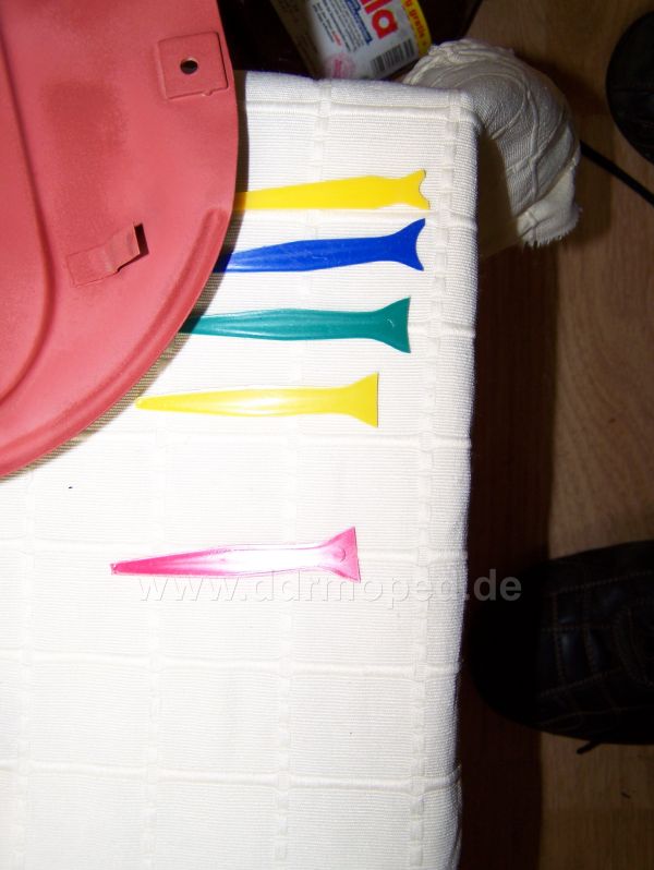

Wo mir grad spachteln einfällt: (Kann ja mal schreiben wie ich gespachtelt habe)
Meine Bleche hatten ja so einiges an Steinschläge und Rostdellen. Diese habe ich alle mit Metallspachtel aufgefüllt. Der Metallspachtel den ich mir holte hat aber ein Problem, das mischungsverhältnis mit dem Härter:
Folgendes Mischungsverhältnis ist angegeben: 98% Spachtel, 2% Härter (49:1)
Nun mischt mal eine kleine Menge (für in paar Dellen) zusammen. Wie soll ich 4,9g Spachtel und 0,1g härter ausmessen (Habe keine Waage die genau genug ist)
Es hat einige Durchläufe gebraucht, bis ich es schaffte (immer zu viel Härter)
Dabei habe ich mir auch meine orhandenen (originalen) Spatel versaut.
Jetzt hatte ich ein problem, wo bekomme ich vernünftige Spatel her?
Da kam mir eine Idee.
Also ab zu Pommesbude-->"Habt ihr mal ein paar Pommesgabeln für mich?"
Habe ich bekommen, und zwar verschiedenen Größen und auch in verschiedenen härten biggrin.gif
Diese habe ich dann zu spatel verarbeitet.
Spitzen abbrechen, und auf dem schwingschleifer gerade abschleifen (Ist hundertprozent Eben)
Für den Rahmen und die Schutzbleche habe ich mir noch einige mit Bögen erstellt.
Auf dem Bild sieht man eine kleine Auswahl der Spatel, die ich für das hintere Schutzblech genommen habe.
- Der Rote-Spatel ist gerade,
- Der Gelbe ist gaaanz leicht gebogen( An der großen Rundung des großen Nutella-Glas)
- Der Grüne wurde an der Seite des großen Nutella-Grasses geschliffen
- Der Blaue hat den Radius einer Mignon-Zelle
- Der Gelbr hat den Radius meiner Spitzzange
Mit diesem Set kann ich alle Rundungen (auch am Rand der Schutzbleche) spachteln.
Klappt echt gut (Zumindest wenn man ein Spachtel-Anfänger ist, wie ich es bin)
Man kann diese Spatel auch an verschiedenen Stellen anfassen und somit die Steifigkeit etwas variieren.
Grün und Blau funktionieren auch wunderbar auf dem Rahmen, welcher übrigens heute gespachtelt wird.

Also manche Werkstätten stellen sich echt an. So einen Essi Rahmen kann jeder gute Schweißer reparieren. Aus was für einem Stahlblech er ist, kann dir sicherlich hier auch jemand sagen. Ich müsste mal in meinen Unterlagen nachschlagen, ob ich was dazu habe.
Den Tank kann man auch mit Essig/Wassergemisch ohne großen Aufwand reinigen. Einfach mit dem Gemisch ca. 2 Wochen stehen lassen und dann alles raus und Innen mit dem Kärcher auskärchern. Der Tank sollte dann komplett rostfrei sein. "Der Sperber Tank von uns ist es
Immer noch und das ohne teure und aufwendige Versiegelung."
Danach trocknen lassen, mit Mos Öl innen Aussprühen und schwenken, damit überall was hin kommt. Rest ablaufen lassen und fertig.
Unter Nützliches gibtes auch eine Anleitung zum entrosten mit Essig. Einfach mal Tank entrosten in dir Suchmaske eingeben und alle Beiträge auswählen, dann kommen einige Beiträge. Oder direkt mal durch Nützliches klicken, da gibt es noch einige weitere
Interessante Themen.

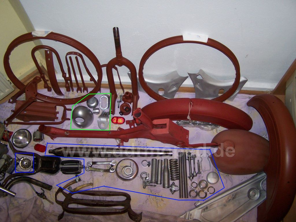

Hallöchen!
Es gibt etwas neues von meinem Moped.
Heute Morgen bin ich mit dem Rahmen auf unserem Betriebshof in unsere Schlosserei gegangen und habe Ihn dort unserem SchweiIngenieur gezeigt!
Nach kurzer Begutachtung sagte er mit, dass die vorhandene Naht(Er war bereits einmal repariert) nur einreißen konnte, da nur 'aufgeschweißt' wurde. Man müsse das Material einkerben und dann schweißen. Wäre besser
Das hörte sich für einen Theoretiker wie mich schon sehr gut an.
Es kam aber ein kleiner Dämpfer:
Da unmittelbar neben dem Riss der Motor aufgehangen wird, wird es irgentwann nochmal reißen(Laut Schweißingenieur)
Muss ich also in Beobachtung halten.
Jetzt bin ich mal gespannt was so aus meinem Rahmen gemacht wird.
Auch habe ich wieder ein paar Teile grundiert.
Hier mal ein weitere Überblick meiner Arbeiten.
- Diese Teile müssen noch Poliert werden. Danach können Sie mit Klarlack lackiert werden
- Diese Teile müssen noch gereinigt werden und gehen dann zum verchromen (Der Lenker fehlt hier auf dem Bild)
- Das Schutzblech vorne muss noch geschliffen werden und mit Haftgrund besptüht werden
- Der Tank wird heute(und in den nächsten 2 Wochen) mit Essig von Innen entrostet, danach wird er ausgebeult und grundiert
- Alle weiteren Rahmenteile (Braun grundiert) können lackiert werden(Dauert aber noch etwas)
Wombat45
Geschrieben am: 02.07.2012, 14:50
Beiträge: 4821
Mitgliedsnummer.: 3758
Mitglied seit: 20.08.2010
Benno, was willst du machen? blink.gif .
Du willst die Silber lackierten Teile polieren und dann mit Klarlack überziehen. Das haut nicht hin. Du kannst sie wohl nochmal mit ganz feinem Schleifpapier ( 1000 oder 2000 ) anschleifen.
Die meisten Polituren enthalten Silicon, da kannst du nicht drüberlackieren. Da hast du lauter kleine Vertiefungen im Lack.
Mfg. Frank

GrasserBenno
Geschrieben am: 02.07.2012, 20:47
Beiträge: 3915
Mitgliedsnummer.: 5580
Mitglied seit: 12.06.2012
Hallöchen!
Hab ich da so ein Mist gemacht?
Aber in diesem Fred wurde folgendes geschrieben!
silber für Scheinwerfer
-Felgensilber (polieren) + Klarlack;
-Hammerite Metallschutzlack (glänzend silber);
-DupliColor "Autocolor" Acrylspray Metallic;
Daher kam ich auf die Idee
Habe grade gemerkt, das polieren in Klammern steht, Weis jetzt auch warum!
Aber den Mist den ich gemacht habe ist nicht wirlklich schlimm, denn:
Polieren reicht schon, braucht kein Klarlack mehr drüber!
Gänzt schon recht klasse und sieht durch die Alu-Optik gut aus!
Sogar so gut dass ich kurzfristig dran dachte ALLES silberne so zu machen (Außer Lenker) und selbst für Auspuff gibts hitzebeständiges Alu-Siber (600° glaube ich gesehen zu haben)
Trotzdem danke für den Hinweis! Hätte mir die Teile dann ja versaut, denn ichhätte trotzdem noch klarlack drüber gemacht, auch wenns (wie gesagt) eigentlich nicht mehr notwendig ist.
ps. Die Politur scheint auf den ersten Blick kein Silikon zu enthalten, aber da stehen komische Begriffe drauf dry.gif
Auch habe ich Felbensiber mit meiner Meinung nach hohem Alu-Anteil benutzt, kein Silber-Lack

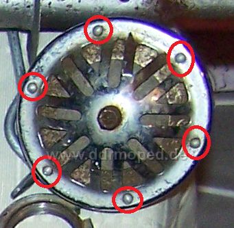

Mal wieder ne dumme Frage:
Sehe ich das richtig, dass ich die 6 Nieten(?) entfernen muss, wenn ich den Hupendeckel verchromen lassen möchte?
Welche 'NietenSchläger'(Sorry, weis nicht wie sie heisen) muss ich mir besorgen (Größe oder sowas).
Ja! Ich restauriere, obwohl ich sowas nicht weis.
Nicht falsch verstehen. Nieten habe ich mehr als genug geschlagen (Ich hatte auch mal eine Ausbildung) aber ich kenne die Namen der Werkzeuge nicht (mehr) und wie sie dimensioniert sind.
Und nun ist die Zeit gekommen, sich etwas mehr Werkzeug zuzulegen
ps. Das Typenschild muss ich auch noch festnieten, aber dafür werde ich betimmt eine Zange brauchen. oder? Da sahen die Nieten Außen und Innen auch anders aus, als ich es in Erinnerung habe.
Wombat45
Geschrieben am: 02.07.2012, 21:38
Beiträge: 4821
Hi Benno
Fürs Typenschild brauchst du Kerbnägel. Die werden einfach eingeschlagen . Gibts hier im Shop.
Für die Hupe hab ich Schrauben genommen. Wenn mal was dran ist brauch ich nicht wieder die Nieten entfernen.
Mfg. Frank

GrasserBenno
Geschrieben am: 02.07.2012, 21:47
Beiträge: 3915
Hi Frank
Schrauben an der Hupe, ich bin mir da noch nicht so sicher!

Hallo Benno,
wenn du die Teile auf Dauer ordentlich haben willst, dann musst du über das silber Klarlack drüber machen. Ansonsten hält das nicht lange.
Lampe, Lampenhalter, Hupenhinterteil, der Spiegel und das Rücklichtgehäuse sind original in silber lackiert und da muss Klarlack drüber!
Das Hupenvorderteil, der Abblendschalter, der Lenker, die Pedalarme und die Sattelstütze sind verchromt.
Die Bremsschilder waren matt verchromt, genauso wie die Radnaben.
Wenn du es also ordentlich machen willst, dann mach es so wie es original war.
Jörg
GrasserBenno
Geschrieben am: 02.07.2012, 22:50
Beiträge: 3915
Jo Jörg!
Ich werde deinen Ratschlag befolgen!
Werde Teile so Verchromen, wie gesagt.
Nur mit den Radnaben(gesamt) bin ich mir noch nicht so sicher. Aber Arbeitskollegin muss erst mal den Chromer klarmachen, habe noch Zeit zur Entscheidung.
- "Bremsschilder" --> Seitenteile der Radnaben wo Bremsbeläge dran sind?
- Wie ist das mit der Sattelstange? Auch Chrom? (Habe bereits gestrahlt)
- Wie muss ich die Federn behandeln? Latexlack? Normaler Lack platzt beim Einfedern!
- Was ist mit den Gas-/Schaltarmaturen? Einfach gestrahlt lassen?
- Ich meine die Lenklagerbuchsen waren/sind auch verchromt.
Bolzen werden auf jeden Fall verchromt.
