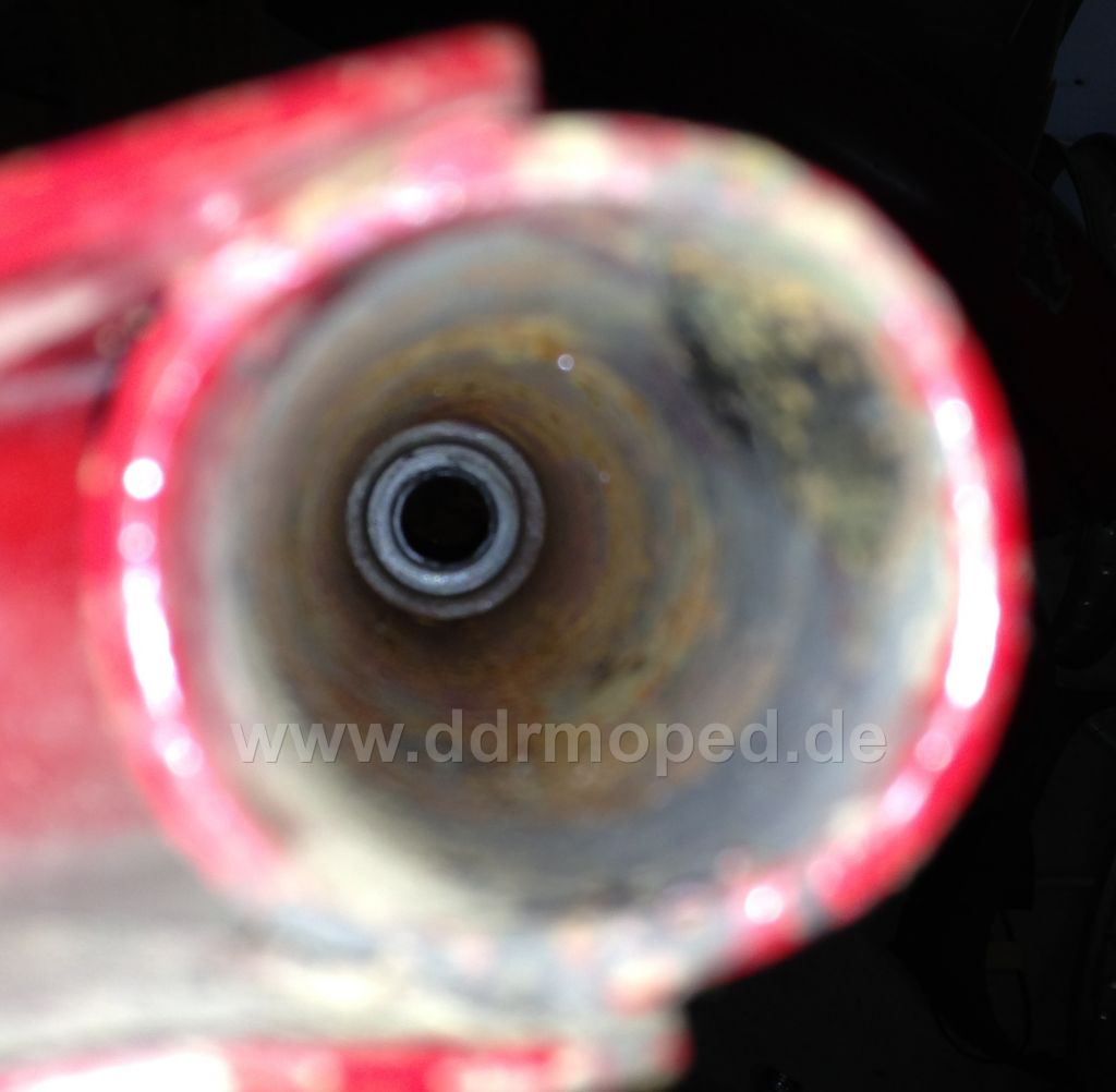

Ich war heute mal in der Spatz-Gabel gucken (die ist vom Aufbau ja die gleiche wie vom Esser). Eine Gummibuchse habe ich definitiv nicht rausgeholt und drin ist, wie du siehst, auch keine wink.gif
Gruß- Florian

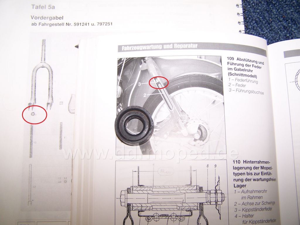

Es geht schon um die Gegenlagerbuchsen (Son Hartgummi oder so) (Siehe Foto)
Mir geht es nicht um meine selbstau Gummi scheiben.
Die hatte ich mir mal angefetiogt, als ich noch nicht wusste das des die Gegenlagerbuchste gibt.
Nun soll ja gegenlagerbuichse rein, aber wie kommt die rein?
Reinschlagen (müsste ich, weil geht sehr schwer) oder außen atwas abschleifen, das sie flutscht.
Flo, danke, so sieht es bei mir von innen auch aus. (Ich schaffe es nicht zu fotografieren)
Abr das Buch, der Ersatzteilkatalog, die Existenz des Teils im Shop _uhm.gif

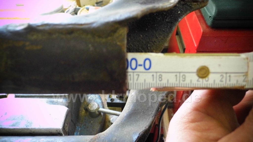

Kannste mir mal folgendes Maß messen?
Oder auch jemand anders, wenn die Möglichkeit besteht?

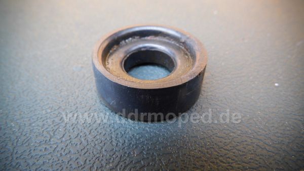

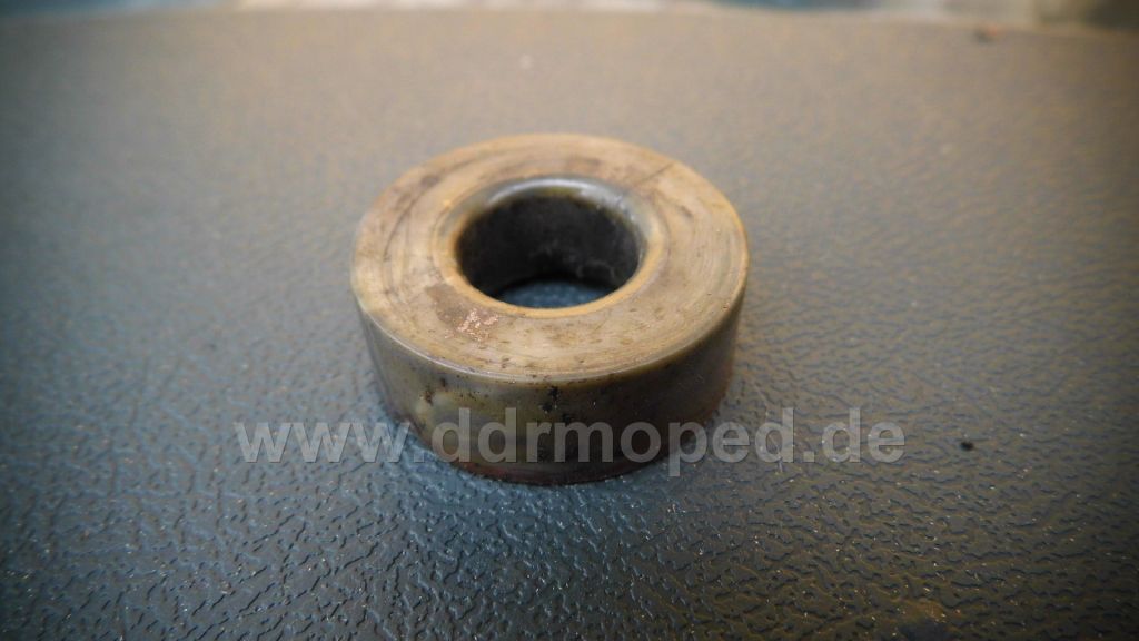

Ich stell mal 3 Bilder ein. Das hab ich aus der Gabel geholt.
Mfg. Frank

Das Maß mit Buchse
Mfg. Frank

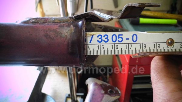

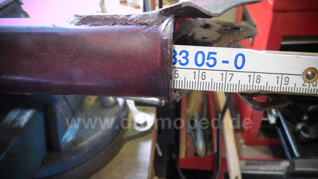

Das Maß ohne Buchse
Mfg. Frank

GrasserBenno
Geschrieben am: 01.05.2013, 11:07
Beiträge: 3915
Mitgliedsnummer.: 5580
Mitglied seit: 12.06.2012
Danke dir Frank
Kann es sein, dass da die kurzen Federn drin sind?
Ich habe ja ohne buchse >170mm
Aber was wichtigeres.
Ging die Buchse leicht raus?
Das war ja mein eigentliches Problem.
Ich würde meine bestimmt nicht mehr zerstörungsfrei herausbekommen, wenn sie verbaut wäre cry.gif

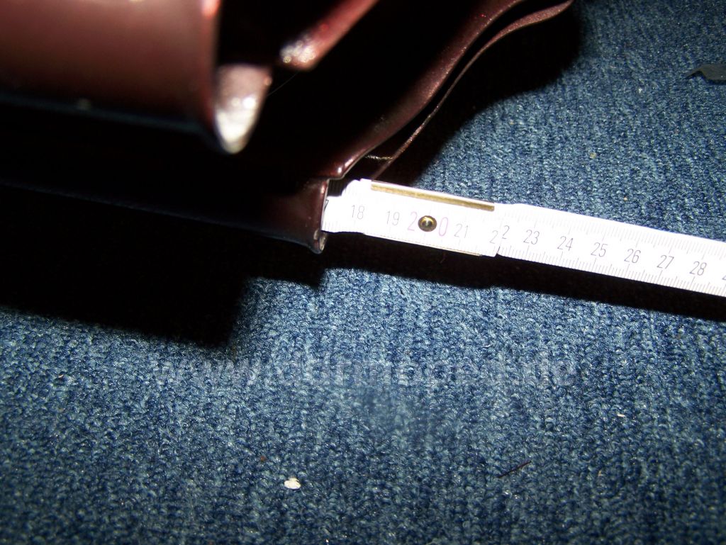

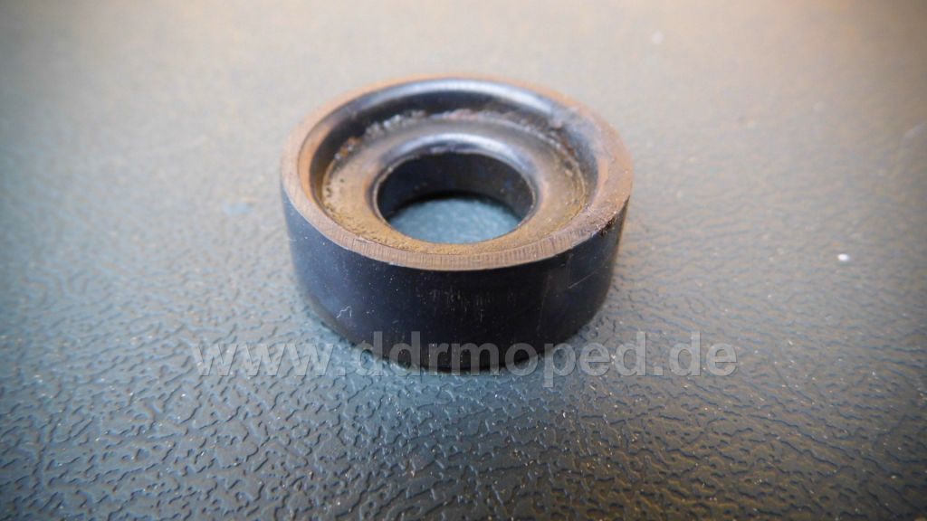

So Benno
Nun die 3 Bilder von der Gabel wie du sie hast. Erstmal die Buchse
Mfg. Frank

Maß mit Buchse
Mfg. Frank
