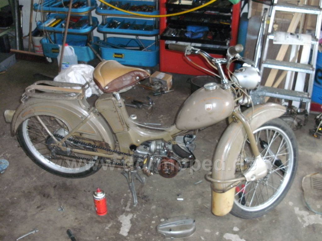

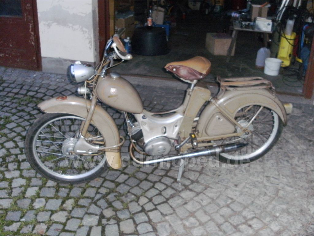

So habe ich alle Teile nach und nach gesäubert und aufbereitet. Wieder zusammen gebaut, schaut das Ergebnis dann so aus. biggrin.gif
PS: Der Gepäckträger, der Kettenschutz und die hintere Felge wurden gegen passende originale getauscht, ansonsten sind es alle Teile, die vorher auch dran waren. smile.gif
Leider ist das Bild etwas unscharf geworden, aber ich denke man kann den Unterschied vorher/ nachher trotzdem gut erkennen.
EDIT: Hab doch noch ein besseren Foto gefunden. wink.gif
Gruß Jörg

Hier mal noch ein Foto beim Zusammenbau des SR in besserer Qaulität. Es wurde am Essi auch nichts nachlackiert. Selbst der Riss an der Motoraufhängung wurde damals nur mit etwas schwarz kaschiert, da ich hier noch keinen Ausbesserungslack vom Doc da hatte.

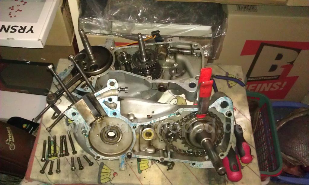

bin gerade dabei meinen Motor auseinanderzubauen
und musste festellen das auf der LIMA -seite alle schrauben bis auf eine fest sind.
Habe alles mögliche probiert (wärme,Kriechöl Schläge) nichts hat gefunzt . sad.gif
2 davon hab ich schon rausgebohrt.

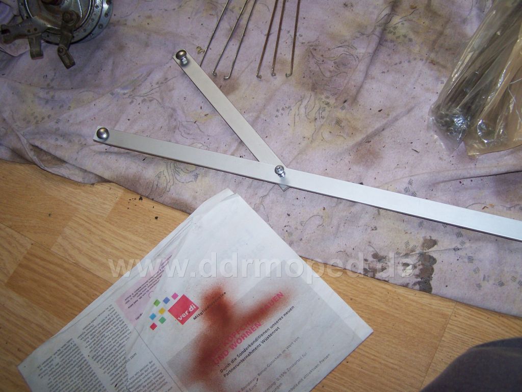

Eine kleine Frage wie krieg ich das Polrad richtig gehalten um die Mutter die auch sehr fest ist zu lösen.Habe so ein Lederband aber das dreht sich trotzdem mit. hmm.gif

Für meinen Roller binich auf folgende Idee gekommen.
(Endlich kann ich mal zeigen, dass ich dümmer wirke als ich bin)
Du solltest aber stärkeres Material nehmen als ich(Da war ich wieder dumm blink.gif)
Ansonsten denke ich, erklärt sich das Teil von alleine!

konnte die zwei Motorhälften auch auseinandernehmen. Stehe aber jetzt vor einem kleinen Problem hmm.gif : als ich die hälften auseinandernahm fiehlen mir längliche kleine stifte entgegen(rollenkäfig??? _uhm.gif ) . Wie bekomme ich die Pedalwelle ab _uhm.gif und die antriebswelle ?

Die Kugeln in den Radnaben sind lose drin. Es sollten 11 Stück sein. Gründlich die Lagerschalen reinigen und neues Fett rein.
Die Stifte dürften, wie du schon annimmst, vom Rollenkäfig sein.
Die Wellen würd ich warm machen und mit einem Stück Holz und Hammer oder Gummihammer vorsichtig rausschlagen.

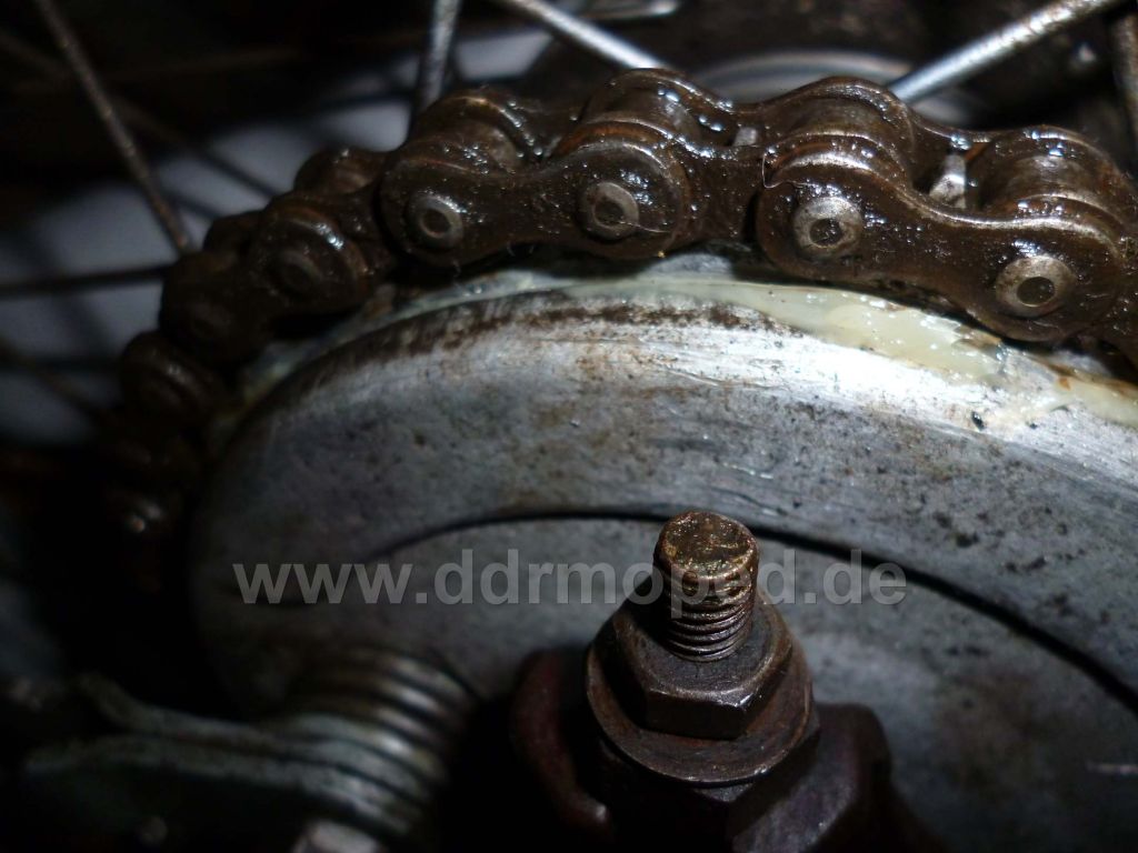

Muß das Bremschild hinten so eng anliegen ?
