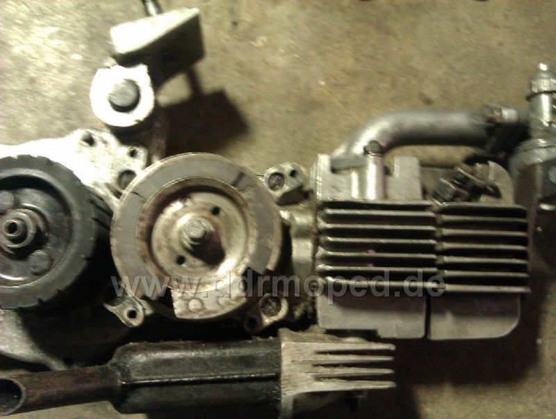

Steppke Zündung zum ansehen, Bilder für Nico
| MAWfreund |

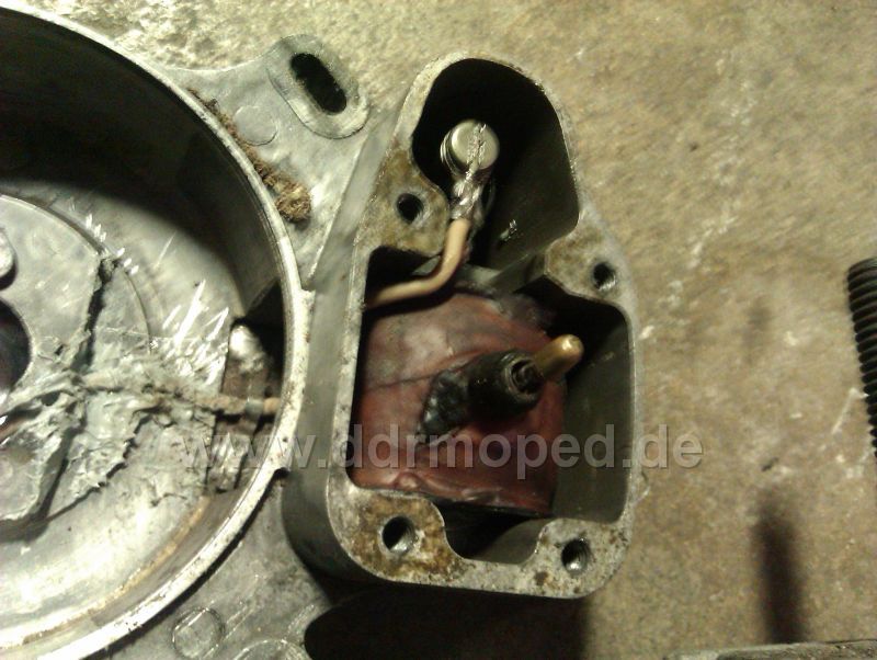

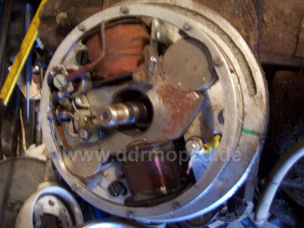

Überdem Polrad steckt dann der Deckel wo rechts die Zündspule und daneben der Kondensator liegen. Vom Kondensator geht das Kabel dann zum Unterbrecher. Das Kabel wird mit Spangen gehalten, hier ist schon mal alles verklebt worden (is auch eher Schrott)

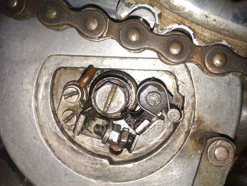

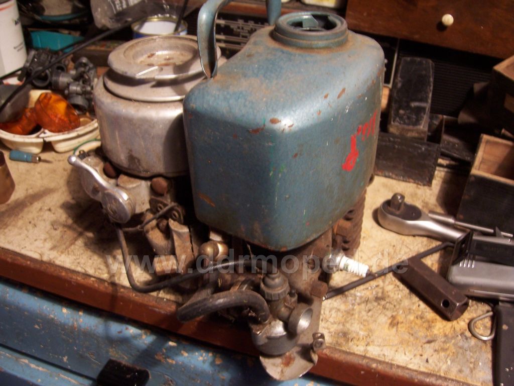

Ja da ist eine Lichtspule drin. Die anderen Bootsmotoren kenn ich von der Zündung her nicht, hatte ja gehofft, dass diese ähnlich mit Essi, Himos oder so ist. Leider gefehlt. An den Unterbrecher gehört eigentlich noch ein Kupfernes Federblech, weswegen mir auch der Funke fehlt. Ein Versuch, das Federblech durch ein Stück Draht zu ersetzen, schlug leider fehl.
