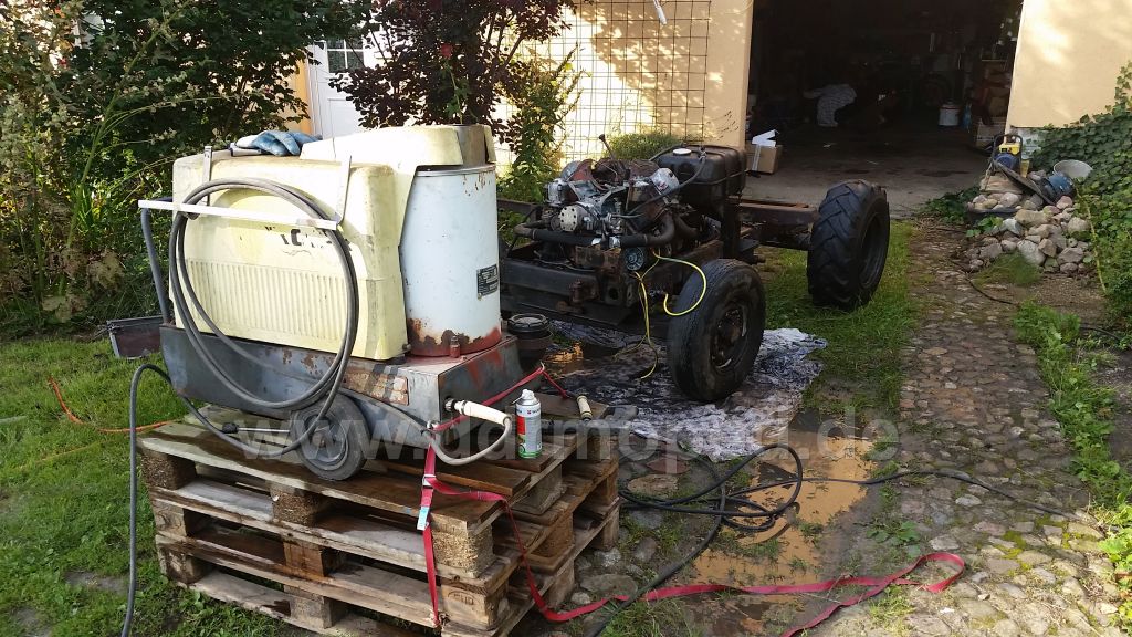

Heute war Waschtag wink.gif vorher

Nullneuner
Geschrieben am: 10.08.2017, 18:44
Beiträge: 688
Mitgliedsnummer.: 2978
Mitglied seit: 04.01.2010
Nachher

Nullneuner
Geschrieben am: 10.08.2017, 18:47
Beiträge: 688
Erkennt man vielleicht nicht so gut aber der Oldtimerkärcher Bj. 79 hat ordentlich was runter geholt thumbsup.gif

Nullneuner
Geschrieben am: 10.08.2017, 19:04
Beiträge: 688
Vorher war eigentlich überall ne dicke schwarze Kruste druff ....

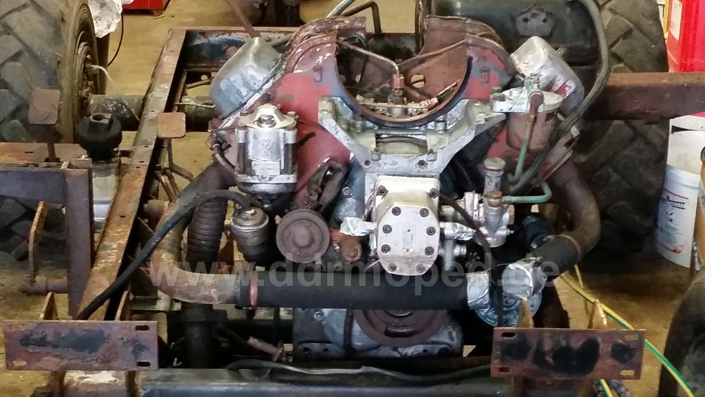

Otto
Geschrieben am: 11.08.2017, 10:57
Beiträge: 2170
Mitgliedsnummer.: 7023
Mitglied seit: 21.12.2013
Ist das ein V-Motor?

Nullneuner
Geschrieben am: 11.08.2017, 13:18
Beiträge: 688

subfossil
Geschrieben am: 12.08.2017, 12:56
Beiträge: 2990
Mitgliedsnummer.: 4240
Mitglied seit: 24.02.2011

Nullneuner
Geschrieben am: 12.08.2017, 16:32
Beiträge: 688
Motor 2 VD 8/8 2- SRL mit 15 PS thumbsup.gif

subfossil
Geschrieben am: 12.08.2017, 21:45
Beiträge: 2990
2 Zylinder, Viertakter , Diesel, Bohrung 80 mm, Hub 80 mm, zweite Entwicklungsstufe, Stehend, R?(dort muß eigentlich V für V-motor stehen), Luftkühlung...
