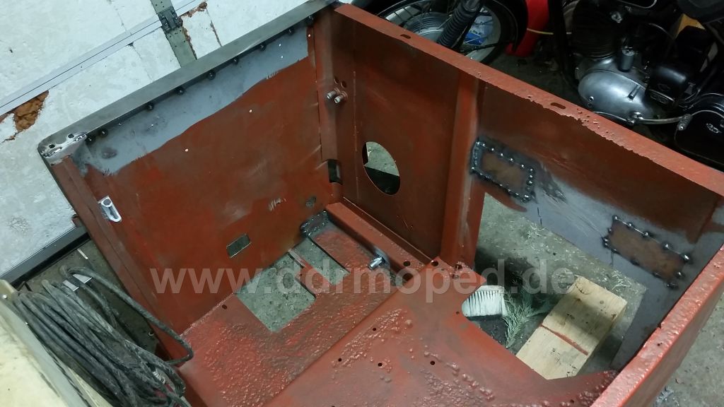

Und weiter gings ....

...sieht gut aus Thomas. thumbsup.gif wer hat dat nu angebraten?

QUOTE (mobiler4 @ 20.02.2018, 17:00)
Nee, das ist Quatsch. Wenn das einmal soweit auseinander ist, hätte man richtigerweise das ganze Blech mit Schweißpunktbohrern rausgetrennt, neu angefertigt und eingeschweißt. Die Reparaturflicken sind bei einer so grundlegenden Restauration totaler Unsinn. Das kann man machen, wenn man alles zusammenlassen will und die Kiste nochmal 2 Jahre über den TÜV schweißen will aber doch nicht wenn man alles auseinandergenommen hat und alles neu macht.

Warum sollte man das tun, wenn der Rest vom Material noch völlig intakt ist?
Er hat es doch sauber gelöst - keine Klebenaht sondern sauber gepunktet thumbsup.gif

QUOTE (enrico-82 @ 22.02.2018, 12:39)
Schaust du dir den oberen Rand von dem Blech an - intakt ist bei mir was anderes.
Ob das ordentlich geschweißt ist, kann ich auf den Bildern nicht erkennen, gehen wir halt mal davon aus, dass die Punkte halten.
Ich hätte das ganze Blech rausgetrennt, neu angefertigt und eingeschweißt. Wenn ich es mit Flicken gemacht hätte, hätte ich die gelocht und als Lochpunktschweißungen ausgeführt.
Wie schon geschrieben, man kann es auch so machen, wie gezeigt aber das hält genau einem TÜV und dann ist der Rest von dem Blech auch weg und man fängt von vorne an.
Lieber einmal richtig als alle 2 Jahre gefuscht.
p.s.: Was ist eine Klebenaht?

OTTO hat schon einerseits recht man hätte sicherlich einiges professioneller lösen können , dem Zustand nach hätte man das ganze komplett neu bauen sollen .
ABER : es ist was es ist eine alte Baumaschine und ob die Blechschweissereien da TÜV relevant sind wer weiss . Ausserdem wirds ein Schönwetterfahrzeug mit eigenem Carportstellplatz wink.gif
Naja und das Budget hat natürlich auch eine Rolle gespielt bei der Entscheidung mit dem schweissen .... wir werden sehen wie lange es hält .....
