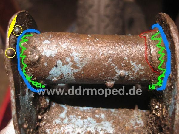

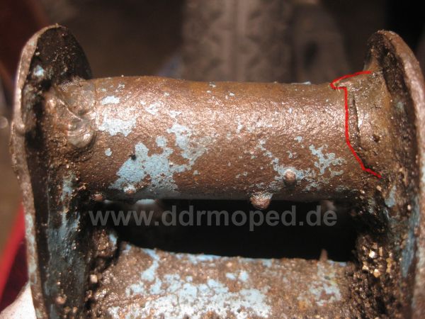

Jetzt wollte ich nur fragen, ob das rot eingekreiste auch zur Schweißnaht gehört? Sehr wahrscheinlich oder? _uhm.gif
Sieht irgendwie komisch aus. Die andere Seite ist klar.
Ich bin da jetzt zum 1. mal dran, aber das ist alles total verorgelt und schief oder? blink.gif
Hier jetzt das Foto:
Klärt mich bitte auf.
Geschrieben am: 15.02.2014, 14:03
Beiträge: 4434

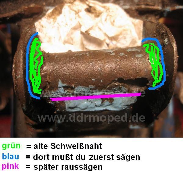

Ja, das rechts von deiner roten Markierung ist die alte Schweißnaht. Die muß mit weg.
Ich habe dir die gesamte Schweißnaht, die mit rausgeflext oder rausgesägt werden muß, mal grün gekennzeichnet und dort wo es blau ist, dort muß dein Sägeschnitt langgehen. Also immer schön am Blech entlang nach unten sägen. Kannst das Blech rechts und links quasi als Führung für dein Sägeblatt verwenden. Paß aber auf, dass du möglichst nicht in das Blech selber reinsägst. Paar Kratzer an der Oberfläche wären nicht weiter schlimm, aber tief rein darfs nicht sein. Du darfst also nicht blind drauf lossägen, sondern mußt die Säge langsam und bewußt führen und gerade halten, damit das Sägeblatt nicht schief läuft und du ins Blech sägst.
Falls das schief wird und die Säge ins Blech zu drohen geht, aufhören, das Sägeblatt hochnehmen, oben etwas ausrichten und nochmal mit mäßigem Druck gerade anfangen, damit die Richtung stimmt. Deshalb auch besser vorher noch die gelb umrandeten störenden Schweißperlen und den gelb markierten Grat entfernen. Die kannste vorher besser wegfeilen bzw. absägen/-flexen, damit später das Sägeblatt dadurch nicht seitlich abgelenkt und weggedrückt wird.
Paß auf, dass du beim Raussägen nicht andere Strukturen mit beschädigst, also im Eifer des Gefächtes aus Versehen z.B. den Trittbrettträger oder anderes mit ansägst.
Geschrieben am: 15.02.2014, 14:11
Beiträge: 4434
Das andere Bild.
Wenn die (blauen) Schweißnähte durchgeflext sind, dann kloppste mit dem Hammer das alte Rohr ein klein wenig nach außen, soweit, bis du an die andere (pinkfarbene) Schweißnaht mit der Flex oder Eisensäge rankommst und die auch noch durchtrennen kannst.

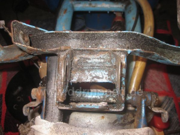

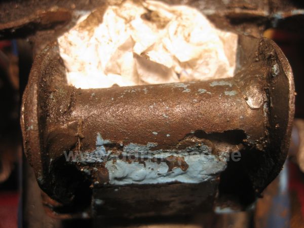

So ich war fleißig und bin der Meinung nichts geschrottet zu haben. wink.gif
Habe vorsichtig mit einer Eisensäge alles gemacht. Hat dementsprechen auch gedauert.
Hier die Gesamtansicht:

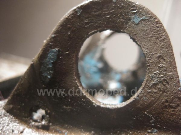

Zelofano18
Geschrieben am: 17.02.2014, 21:21
Beiträge: 1738
Mitgliedsnummer.: 4315
Mitglied seit: 25.03.2011
