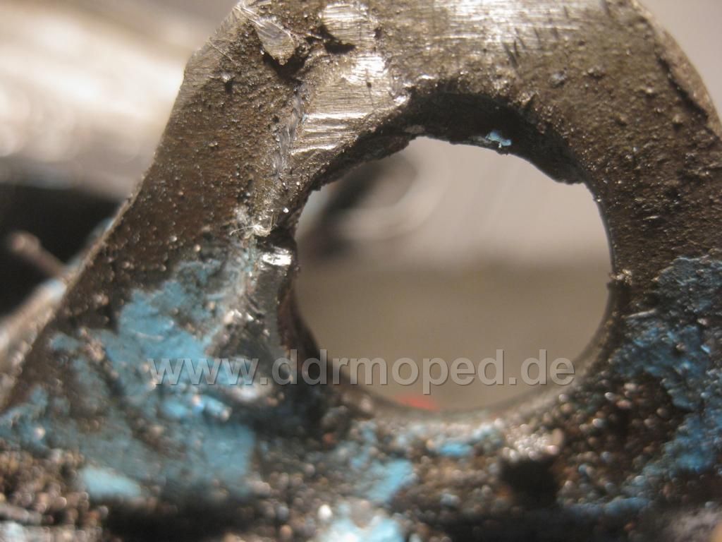

Das rechte hats mir aber schwierig gemacht. Da wurde etwas mehr rumgeschweißt.
Jetzt habe ich links und rechts noch Schweißreste dran.
Das einfachste wird wohl feilen sein. Auch in der Rundung sind noch Reste. Da gehe ich am besten mit einer Rundfeile vorsichtig bei oder? hmm.gif

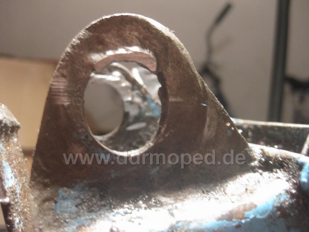

Jetzt noch 2 Fotos von der rechten Seite:
Sorry, für die Qualität.

Innenseite:
Geschrieben am: 17.02.2014, 23:14
Schaut doch gut aus, jetzt noch das neue Einschweißteil einschweißen lassen und auf jeden Fall gleich die Auflageflächen für den Ständer links und rechts mit begradigen und verstärken lassen. Die Sind bei dir sicher auch eingedrückt.
Gruß Jörg

QUOTE (Zelofano18 @ 17.02.2014, 22:40)
Kann man so machen.
Geschrieben am: 18.02.2014, 13:06
Beiträge: 4434
Die Schweißnahtreste der alten Schweißnaht an den Seiten brauchst du nicht unbedingt zu entfernen. Die stören eigentlich nicht weiter. Da wird später einfach drüber weg geschweißt. wink.gif Mach dort ordentlich mit der Drahtbürste alles nur schön blank, wo die neue Naht hin kommt. Rost und Farbreste sollten da weg.
Nur in den Löchern muß möglicherweise noch etwas geglättet werden, damit das neue Rohr auch durchpasst (wenn du es dann da hast). Aber nicht zuviel aus dem Loch rausfeilen, damit das neue Rohr nicht klappert oder schief sitzt.
Vielleicht kannst du hier ja durch die beiden Löcher auch mal einen langen Stab oder einen Besenstiel oder ähnliches durchschieben, dann mal ein paar Schritte zurück gehen und aus der Entfernung anhand der Position des Stabes zum Rahmen feststellen, ob das ganze gerade oder irgendwie schief ist. Falls das schief ist, kannst du hier durch rausfeilen an der richtigen Stelle im Loch die Lage des neuen Ständerlagers noch ein ganz klein wenig in Bezug auf den Rahmen korrigieren, damit die Schwalbe dann später auch gerade steht.
Aber vorher genau gucken und in Ruhe überlegen, ob, wo und wieviel du nötigenfalls ausgleichen könntest.

Soderle,
Habe versucht in den Rundungen die Schweißnaht wegzumachen. Einen Dremel habe ich leider nicht und eine feine Feile suche ich gerade. dry.gif laugh.gif
Das Lagerrohr konnte ich trotzdem mal probeweise reinschieben.
Wie kann man das am besten begradigen? Mit Hammer wird wahrscheinlich schwierig.
Ja ist alles etwas verbogen. Wie geht ihr da vor? Über Tipps freue ich mich. smile.gif

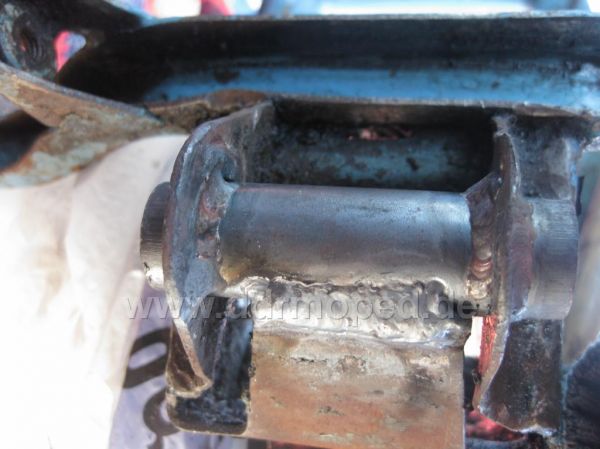

Auf die schnelle habe ich nur dieses Foto im liegenden Zustand:

Ich kenne mich nicht so gut damit aus, aber ich würde sagen, die Naht geht in Ordnung.
Geschrieben am: 11.03.2014, 20:05
Sieht gut aus !
Also : Weitermachen ! laugh.gif
Geschrieben am: 11.03.2014, 20:39
Beiträge: 4434
Die Schweißnaht sieht o.k. aus. Da konnte man ja eigentlich nicht viel verkehrt machen. smile.gif
(Außerdem: ... hat ja auch nix zu halten, Hauptsache es hält. laugh.gif )

Was?
Wieviel hat der Zausel dir denn dafür abgenommen?
Das Schweißen hat doch maximal 5 Minuten gedauert und war noch dazu vom einfachsten Schwierigkeitsgrad. Das kann jeder Metaller-Lehrling im zweiten Lehrjahr ohmy.gif Dafür, dass du die ganze Drecksarbeit mühsam selber gemacht hast und er dafür überhaupt nix mehr zu machen brauchte und das Rohr selber auch noch in der richtigen Länge und Form zugeliefert bekam, hätte ich gemeint, 20,- € sind das obere Ende der Fahnenstange, alles andere Abzocke. hmm.gif
