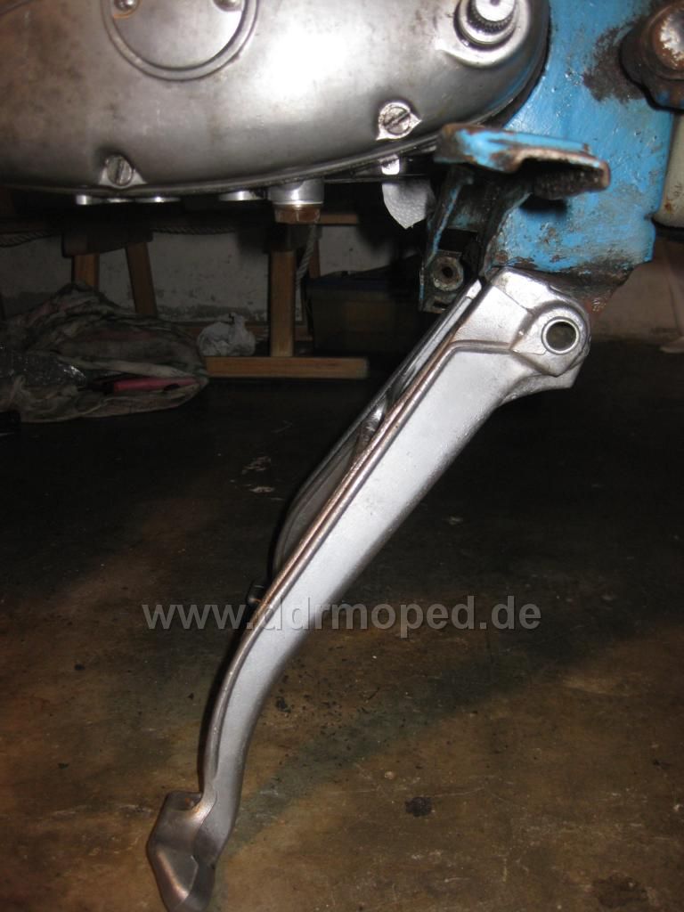

Allerdings steht die Schwalbe immer noch im aufgebocktem Zustand auf beiden Rädern.
Dachte mir Anfangs, wenn Räder etc. wieder dran sind, verlagert sich das Gewicht.
Also weiterbauen oder kann man das noch/wieder korrigieren?
Die Garage hat einen ebenen Boden. Sicher steht sie jedenfalls.

Normalerweise schwebt bei der Schwalbe im aufgebockten Zustand das Vorderrad in der Luft.
Kann also durchaus sein, dass du einen alten, unten abgenutzten Ständer oder aber einen kurzen Ständer erwischt hast. _console.gif
Da gibt es nämlich zwei verschiedene Versionen von. Die eine Ständervariante ist zwei Zentimeter länger als die andere und wurde bei den Mopeds mit hydraulischen Stoßdämpfern verbaut (Sperber, Habicht und Schwalben /1S und /1K), da diese etwas länger als die Reibungsdämpfer sind. Bei den /2'er Schwalben war der lange Ständer auch dran. Was hast du für Stoßdämpfer bei dir in der Schwalbe drin?
Besorg dir nötigenfalls den langen Ständer.
Hast du dein neu eingeschweißtes Ständerlagerrohr (und Umgebung) dort unten auch ordentlich mit Farbe eingepinselt, damit nicht gleich alles wieder wegrostet?
Dafür kannst auch irgendwelchen alten Fenster- oder Heizkörperlack, oder was sonst noch an alter Farbe ungenutzt irgendwo rumsteht, verwenden.

Also vorne und hinten habe ich hydraulische verbaut.
Eigentlich sollte das auch der längere Ständer sein.
Wie lang ist denn der lange Ständer?

So, ich habe dann gestern Abend mal den langen Ständer rausgeholt und nachgemessen, ein Mörderständer von sagenhaften 28,5 cm Länge. cool.gif
Bei 'ner Ü 30-Party hätte mich der Türsteher damit zwar abblitzen lassen, aber jemand mit 'nem kurzen Ständer von nur 26,5 cm wäre da erst recht nicht reingekommen. wink.gif

Von wo nach wo hast du denn gemessen?
Also ich habe gerade auch gemessen.
Vom untersten Ende bis mitte Loch kam ich auf 27,5 cm.
Vom unterstem Ende bis ganz oben ca. 29,2 cm.
Dann habe ich wohl doch den langen und die Ständeraufnahme ist immer noch im A.... blink.gif cry.gif
Ein Foto im eingebautem Zustand gibt es, wenn mein Fotoapparaft wieder Saft hat. wink.gif

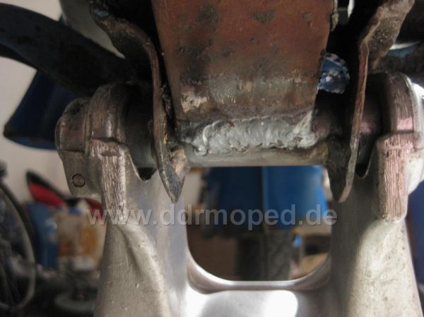

Hier jetzt mal Bilder dazu...

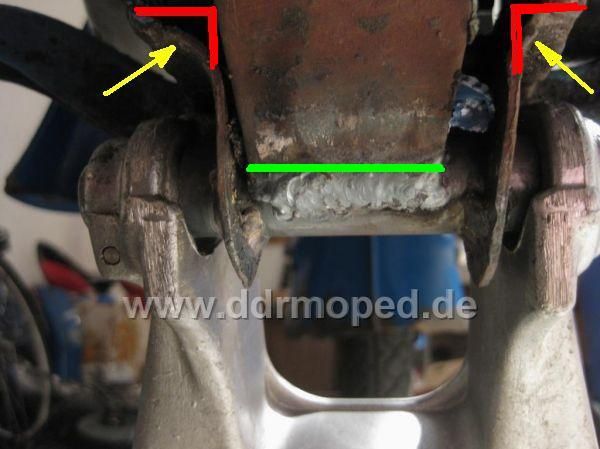

Das war auf deinen früher gemachten Bildern leider so nicht so zu sehen.
So wie das rechtwinklig rot markiert ist muß das Blech eigentlich sein und wo der gelbe Pfeil ist, geht es bei dir lang.
War das vor dem Schweißen in der Werft schon von Anfang an so verzogen oder haben die das vermasselt? Wieso haben die das nicht gleich noch vor dem Schweißen mit gerichtet?
Eigentlich müßte das nochmal neu gemacht werden.
Das Blech nochmal an der grünen Naht aufflexen und dann dort wo die gelben Pfeile sind das Blech rechts und links mit einem Schweißbrenner glühend machen und dann mit Hammer und einem passendem Dorn oder ähnliches zurück nach oben in die rote winklige Form kloppen. Anschließend die grüne Naht wieder schweißen.
Übrigens: Solche Schäden entstehen, wenn man irgendwelche fettleibigen Bräute dauernd auf der aufgebockten Schwalbe sitzen läßt.
