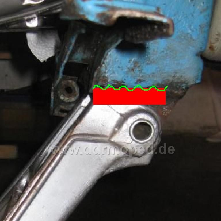

Vielleicht kannst du dir im Schraubstock zwei passende Bleche (rot) in der richtigen Dicke (8 mm???) anfertigen und da unten noch dranschweißen lassen (grüne Schweißnaht). hmm.gif
Oder die Raffi-Lösung.
Oben in den neuen Ständer zwei Löcher reinbohren, Gewinde reinschneiden und Schrauben reinderehen oder knapp unter dem Schraubendurchmesser bohren und jeweils eine 8'er (oder 10'er) Schraube mit dem Hammer reinkloppen (mit passender Schraubenkopfhöhe).

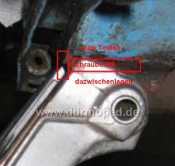

Bevor du irgendwelches weiteres Geld für Gewindebohrer o.ä. ausgibst, miß erstmal nach, wie hoch der Schraubenkopf sein müsste, damit die Schwalbe halbwegs vernünftig steht. Ich denke mal das könnten vielleicht so etwa 8 mm sein. Leg also mal probeweise irgendwas 8 mm dickes, z.B. ein Schraube oder ähnliches zum testen dazwischen und sag an, wieviel das ist.

Man braucht da aber auch nicht unbedingt Gewinde im Ständer. Man könnte die Schraube auch mit einem Hammer in die Bohrung reinkloppen. Wenn das z.B. eine M8 Schraube sein müßte, dann bohrt man in mehreren Schritten das Loch auf etwa Ø 7,6 mm und kloppt die 8'er Schraube mit dem Hammer stramm in's Loch. Dabei verklemmen sie dann die Spitzen des Gewindes in der Bohrung, so, dass die Schraube sich selbst hält. Mehr muß die nämlich nicht halten, als sich selbst.
Mal noch 'ne Frage Vincent. Hast du deine Schwalbe eventuell vor dem Einschweißen des Rohres, also als da unten alles noch lose war, eventuell mal zum Ausprobieren des neuen Sänders aufgebockt? Da könnte sich nämlich was verzogen haben, wenn das mittlere Blech zu der Zeit abgetrennt war.
