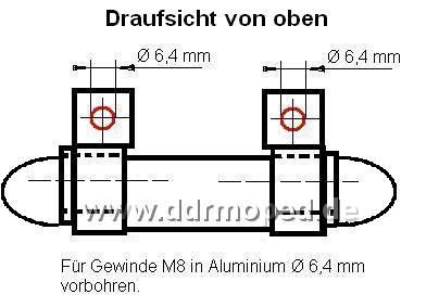

Ja, die Löcher für das Gewinde sollten oben senkrecht in die Mitte der glatten Anschlagfläche gebohrt werden. Wenn da Gewinde M8 reingeschnitten werden soll, mußt du erst mit einem kleinen Bohrer vorbohren, vielleicht mit einem Ø 3mm Bohrer, dann mit einem 5'er hinterher und abschließend mit einem Bohrer Ø 6,4 mm (oder 6,5 mm). Das ist das Kernmaß des Gewindes. Falls der Schraubenkopf innen am Ständer übersteht, dann kannste dort das Stück absägen oder -feilen und wenn deine Schrauben 16 mm lang sind dann müßtest du ungefähr 20 mm tief bohren, wobei ich jetzt nicht weiß, ob das das Material von seinen Maßen so hergibt, ohne hinterher auszubrechen. Ich schau mir das heute Abend mal bei einem Ständer an und sag dir dann wie du es vielleicht machen kannst. Vielleicht geht da ja von der Materialstärke auch nur M6-Gewinde.
Wenn da Gewinde drin ist, dann brauchst du dort nix mehr kleben. Dann hält das Gewinde die Schraube.
Die Lage der Bohrungen ist in etwa so:

So, ich habe eben mal so einen Ständer angesehen und finde, das wird eine ziemliche Gratwanderung. Ich würde da wahrscheinlich kein M8-Gewinde reinschneiden, weil mir da rechts und links zu wenig "Fleisch" wäre. Die Anschlagfläche des Ständers ist nur etwa 15 mm breit. Wenn ich da die 8 mm Schraubendurchmesser abziehe bleiben knapp 7 mm übrig, geteilt durch 2 macht jeweils nur etwa 3,5 mm Wandung rechts und links neben dem Gewindeloch, Aluguß wohlgemerkt. Und da kracht beim Aufbocken die ganze Schwalbe drauf. Ich fürchte das bricht dann weg. Das reicht wahrscheinlich nicht. cry.gif Und tiefer als 10 mm würde ich da auch nicht unbedingt reinbohren. Tut mir leid für Dich Vincent. _console.gif
Ich würde da höchstens Gewinde M6 reinbohren und zusehen, dass ich kurze 6'er Schrauben mit großen Köpfen irgendwoher bekomme.

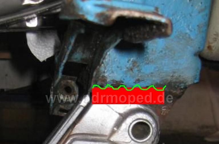

Das beste wird sein, du sägst und feilst dir aus einem geeigneten Stück Schrott zwei schmale rechteckige Eisenböckchen, etwa 8 mm hoch und läßt die dir noch da an der Ständerhalterung unten drunter schweißen.
In der Zwischenzeit suchst du dir über den Sommer bei Ebay einen günstigen Ersatzrahmen zum Tauschen und wechselst den dann im nächsten Winter.
