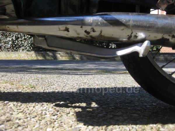

Was haste denn da wie gebastelt?
Ich habe mir kurzerhand 2 kleine Rechtecke aus einem Haltegriff wahrscheinlich Alu gesägt und druntergelegt und getestet.
Dann habe ich einfach den Ständer ganz leicht angerauht, vorsichtshalber sauber gemacht und die Rechtecke mit 2 K Kleber festgeklebt. rolleyes.gif
Es hält bislang noch super und ich hoffe einfach mal, wenn man vorsichtig auf- und abbockt, dass das erstmal eine weile hält.
Hatte auch erst überlegt von je einer M8 die Gewinde abzusägen und nur den zu nehmen.
Nunja, immerhin habe ich nix gebohrt und meine Bastelei kann man wieder entfernen.
Der Ständer sitzt im nicht aufgebocktem Zustand super und bei ganz normalen Kurven schleift kein Ständer mehr über den Boden. thumbsup.gif

Hier mal der Ständer im nicht aufgebocktem Zustand:

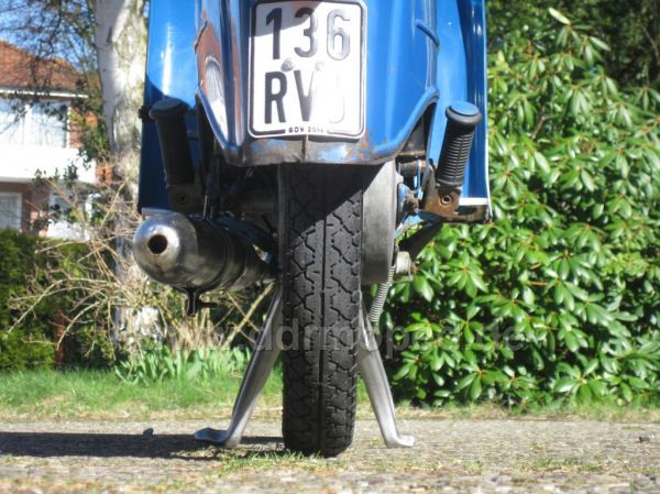

Habe vom Hinterrad doch noch ein Foto von gestern.
Ich meine, dass die Flucht ganz gut ist. In der Schwinge sitzen die Bolzen/Schrauben auf gleicher höhe.
Nur der schiefe Panzer ist komisch? Hatte den schonmal besser dran.
Beim Fahren kann ich kein seitliches weglaufen der Räder spüren. Habs sogar freihändig versucht, ging auch für kurze Zeit, aber bei dem starken Wind von gestern viel zu gefährlich.

Was habe ich denn da nur gesehen? Auf dem anderen seitlichen Bild deiner Schwalbe eine Seite weiter vorn hatte ich den Eindruck, das wäre ein anderes Profil und falsch rum montiert. hmm.gif
Ich schaue mir die Reifen auch nochmal an. Die K36/1 passen doch so zur Schwalbe oder was hast du für Reifen drauf?

Wie der "Panzer" sitzt ist nicht ganz so wichtig. Gerade wäre zwar schön, aber viel wichtiger ist, dass die Spur stimmt, Vorder- und Hinterrad also in eine Richtung laufen.
Spur einstellen kann man mit einer langen geraden Holzlatte oder einem Bindfaden, die gleichzeitig an vier Punkten an den Reifen anliegen müssen.
