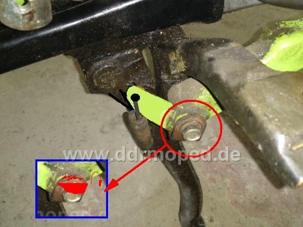

Was da fehlt, ist der sogenannte Sicherungswinkel . Das ist quasi ein gebogenes Sicherungsblech mit einem 8,5er Loch, das unten in den Schlitz eingehängt wird, durch das Loch geht die M 8X45 Schraube dann noch durch den Fussbremshebel und durch die Gewindebohrung im Rahmen . Zuletzt wird das Sicherungsblech auf eine Fläche des Sechskants der Schraube umgebogen .
Die Schraube bitte nur so fest anziehen, dass sich der Fussbremshebel hinterher noch bewegt . biggrin.gif

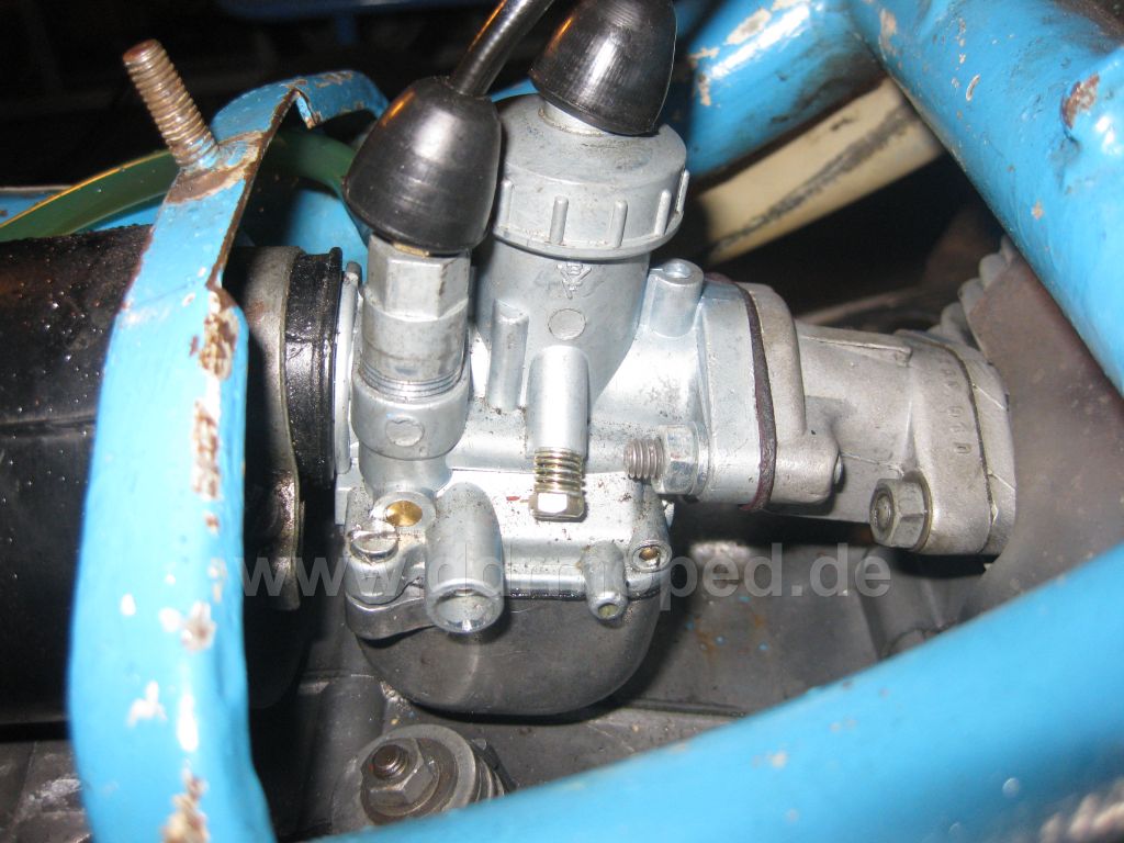

Jetzt mal ne Frage zum Vergaser:
Neben der Luftgemischschraube ist ja noch so ein Einlass. Gehört da original ein Schlauch drauf, der in den Seitendeckel durch ein kleines Loch geht? _uhm.gif
Könnt ihr erkennen, ob die Dichtungen am Vergaser richtig sind? Vorne ist eine Papierdichtung und zwischen Flansch und Vergaser so eine etwas dickere rote Dichtung.
So wie ich gehört habe, ist es original folgendermaßen:
Zwischen Motor und Flansch eine Papierdichtung. Zwischen Flansch und Vergaser Papierdichtung dickere Dichtung und wieder Papierdichtung.
Manche Mopeds haben auch so eine ganz dicke Dichtung! Was ist das für eine?
Das Standgas hält die Schwalbe nicht, obwohl ich das Standgas schon erhöht habe! ph34r.gif An der Ampel würde sie ohne Gas geben ausgehen.
Als ich dann gestern nach Hause gefahren bin und vor der Garage stand, habe ich sie mal laufen lassen mal ich mal gucken wollte, wie sie sich da verhält. Sie tourte wieder hoch, aber jetzt nicht wie Vollgas tourte wieder ab un dwürde dann ausgehen wollen! Den Bremsenreiniger besorge ich mir nun endlich mal. Das kann eigentlich nur Nebenluft sein! Hoffe ich zumindest.

Die erstere Dichtung stimmt . thumbsup.gif Davon je eine beiderseits der
Pressmassedichtung .
Auf diesen Stutzen am Vergaser gehört der Überlaufschlauch . Er hat die Maße 4X6X200 . Den gibt es einzeln zu kaufen . wink.gif

Zelofano, so muß das in etwa aussehen.
Alex hat's schon richtig beschrieben, dass das Sicherungsblech auf jeden Fall umgeschlagen sein muß, sonst sichert es die Schraube nicht gegen Herausdrehen. wink.gif

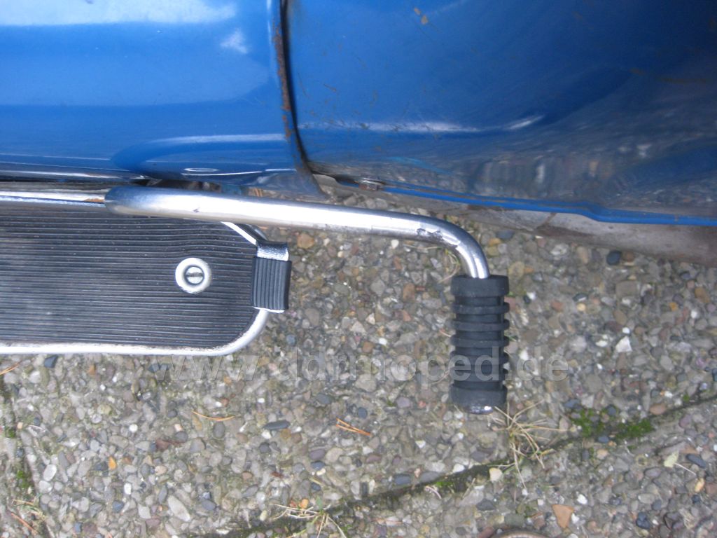

Seit gestern abend hat die Schwalbe endlich wieder einen richtigen guten alten originalen Kickstarter verbaut! thumbsup.gif An dieser Stelle sage ich nochmal ein großes Dankeschön an Jörg! smile.gif
Ein Kick und schon lebt das kleine Kraftwerk wieder. Anschieben mag ich nicht. Leb wohl olles anschieben. laugh.gif Jetzt wird gekickt!

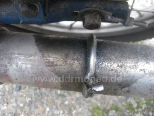

Frage: Wie bekomme ich den Auspuff dicht am Endstück? Die Schelle ist schon gut angezogen. Da kommt ordentlich qualm durch. Was tun? _uhm.gif

Schelle abmachen , Endstück abziehen . Da sitzt dann eine grosse Gummidichtung zwischen.
Die mach mal neu , dann sollte das wieder gehen .

P.S.: Die Schraube der Schelle sitzt normalerweise unten am Auspuff.

Ich würde hier mal eine neue Auspuffschelle verbauen kombiniert mit einer neuen Dichtung.
Es ist aber egal, ob du die runde oder breite Dichtung nimmst. Es gehen beide. Bei der breiten ist es allerdings immer etwas mehr Gefummel, bis die Schelle wieder richtig sitzt.
Die Schelle wird übrigens original so montier, dass die Öffnung schräg zum Hinterrad auf der Innenseite zeigt. Also von hinten sehen sitzt die Öffnung auf ca. 4 - 5 Uhr.
