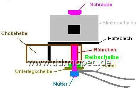

Gab es hier nicht irgendwo eine Erklärung von Unhold wie der Starthebel montiert wird? hmm.gif
Geschrieben am: 11.04.2014, 06:51
Beiträge: 6828
Nee, eine Damenstrumpfhose ist dafür brauchbar. Zur Rasselbox, um das Getriebe auszuschliesen, Kupplung ziehen.

Als Reibscheibe taugt gut ein Scheibchen vom Benzinschlauch. Also, sofern ein Messer in der Gegend ist, hat man Ersatzscheiben immer dabei biggrin.gif
