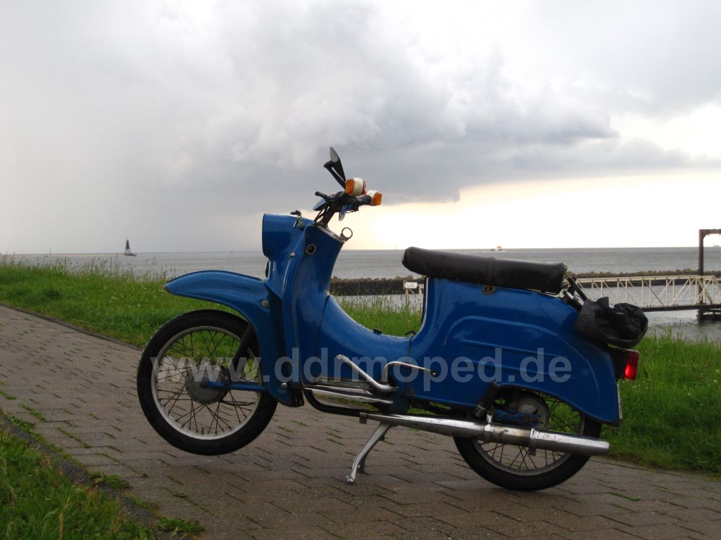

Hier mal ein Foto. Im Hintergrund das Wahrzeichen der Stadt die "Kugelbake" smile.gif
Geschrieben am: 13.06.2014, 13:34
Beiträge: 4434
... und wie ich sehe macht auch dein Ständer einen recht passablen Eindruck. Das Vorderrad ein paar Zentimeter in der Luft, so soll es sein. thumbsup.gif

Ja bislang hält meine Bastelei ganz gut. smile.gif Zwar nicht optimal, aber dafür steht die Schwalbe gut da.
