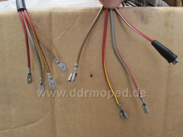

Heute sind meine Verlängerungskabel für den Motor eingetroffen. _clap_1.gif thumbsup.gif Natürlich in den originalen Kabelfarben.
Reicht hier das bloße ineinanderstecken oder sollte ich auf alle Fälle jedes Kabel einzeln abtapen?
Wieso hat das rot weiße Kabel eigentlich diesen Plasteschutz drauf? _uhm.gif

Unterhalb des rot/weissen Kabels ist gleich das schwarz/rote Kabel zum Bremslicht . Dass die zwei sich berühren und durch den "Kurzen" 'ne Spule zerschossen wird, ist sehr wahrscheinlich . Um dieser Gefahr vorzubeugen, ist die Isolierhülse drauf . wink.gif
Geschrieben am: 19.06.2014, 07:22
Beiträge: 6828
Mache es ordentlich, notfalls ein Schrumpfschlauch drüberschieben. es gibt welchen mit 6,4 mm Innendurchmesser. Schrumpfen mußt du normal nicht, der sollte auch so an Ort und Stelle halten...

[QUOTE]Wieso hat das rot weiße Kabel eigentlich diesen Plasteschutz drauf? _uhm.gif
Weil es an Klemme 59 des Zündlichtschalters dem Blech der Lampenmaske sehr nahekommt.
