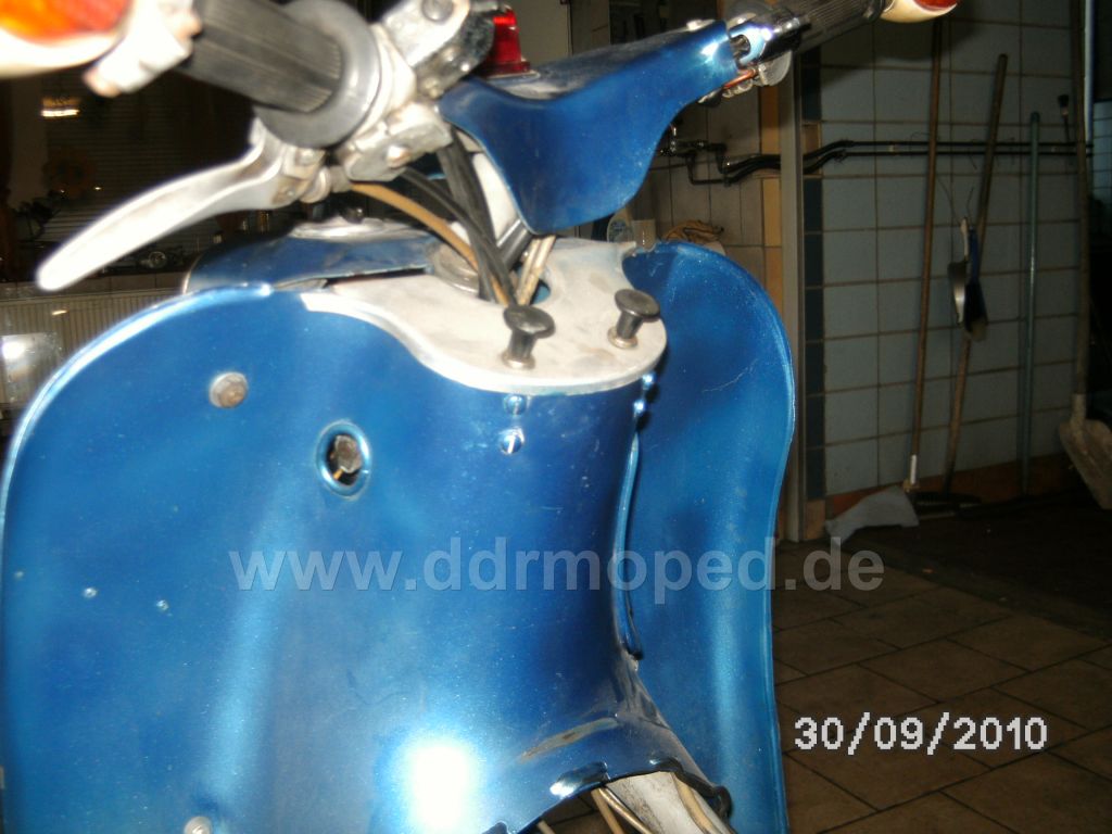

An meiner Schwalbe ist das alte Knieblech samt Abdeckung verbaut. Ich habe leider das Problem, das sich die Züge ab und an zwischen Knieblech und Abdeckung einklemmen. dry.gif
Ist das neue Blech vielleicht etwas länger als das alte und dadurch ist der Schlitz zwischen beiden Bauteilen etwas enger und da kann sich nichts einklemmen? hmm.gif
Das alte Blech ist auch mehr ausgeschnitten als das neuere.
Bei mir ist das Blech mit 2 großen Eska Schrauben durch die Tuperführungen festgemacht.
Wie wird das eigentlich dann bei der 64er festgeschraubt? Da gehen dann doch die Tupfer durch diese Führungen oder?

Deine spezielle Frage kann ich zwar nicht beantworten, da ich die alten Bleche nicht so genau kenne, das Problem mit dem Einklemmen der Seilzüge beim Lenken kannst du aber abmildern oder gar beseiitigen wenn du die Züge und Kabel jeder Seite alle gemeinsam in einer dicken Kabelhülle, vielleicht auch einem Schrumpfschlauch, verlegst, so dass das Ganze dann zum Einklemmen im Spalt zu dick ist.

meinst du so hier ?
Wo bekommt man denn beispielsweise Kabelhüllen her? Baumarkt? Hatte bei mir die Züge mit schwarzem Tape leicht umwickelt, aber irgendwie ist das nicht zufriedenstellend.
Vorallem beim vollem Lenkeranschlagen, gibt die Schwalbe Gas oder der Choke wird leicht gezogen.
Beiden Zügen mehr Spiel zu geben, hats auch nicht gebracht. Irgendwo mache ich anscheinend einen Fehler? hmm.gif
CODE
meinst du so hier ?
Danke für das Foto, aber so siehts bei mir nicht aus. Meine Lamenmaske hat ja auch die Schlitze, wo die Züge durchgehen.
Wie ist denn das Abdeckblech bei dir festgemacht? Ich muss zugeben, dass ich nicht mal weiß, wofür die beiden Knöpfe sind. Choke und...? _uhm.gif
Hat vielleicht einer die Möglich die alte und neue Abdeckung mal auszumessen oder auf einem Foto zu vergleichen?
Ist der einzige Unterschied nur die große Aussparung bei der alten Abdeckung, wo, wie man auf dem Foto sieht, die Züge durchgehen.
Bei der KR51/1sitzt da ja schon die Luffipatrone mit Abdeckung drunter.
(Macht Spaß, sich mal wieder mit dem Hobby zu beschäftigen und Fragen auf den Grund zu gehen. thumbsup.gif )
