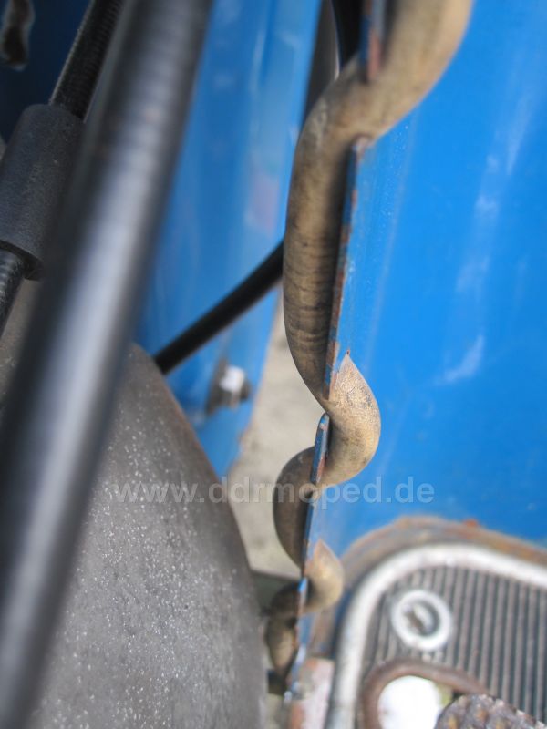

ich habe auch mal wieder eine Frage und zwar:
Wenn Ihr an eurer geblase gekühlten Schwalbe an die Zündung oder Kette müsst, was müsst Ihr da alles abbauen?
Bei mir muss ich auch immer das Knieblech mit lösen, weil ich die Schrauben und den Deckel sonst nicht abbekomme.
Ist das normal? Ich denke eher nicht.
Habe mich schon gefragt, ob die Aufnahme für das Trittbrett verbogen sein könnte.
Wie geht Ihr da vor?
Geschrieben am: 03.02.2015, 19:08
Ich habe letzten Spätherbst den Unterbrecherabstand korrigieren müssen . Dabei demontierte ich lediglich das Trittbrett und musste den Fußbremsbowdenzug am Widerlager des Lima-Deckels aushängen . hmm.gif

Alex,
kannst du vielleicht mal ein Foto von deiner Schwalbe an der Stelle machen? Also wie viel Platz zwischen Deckel und Knieblech ist?
Von oben fotografiert.

Ich habe heute mal ein Foto gemacht. Es sitzt eindeutig weiter links, weshalb rechts weniger Platz ist.
Wie man sieht ist da kaum Platz und die vordere Schraube kann man auch nicht rausziehen.
Hier mal ein Foto...
