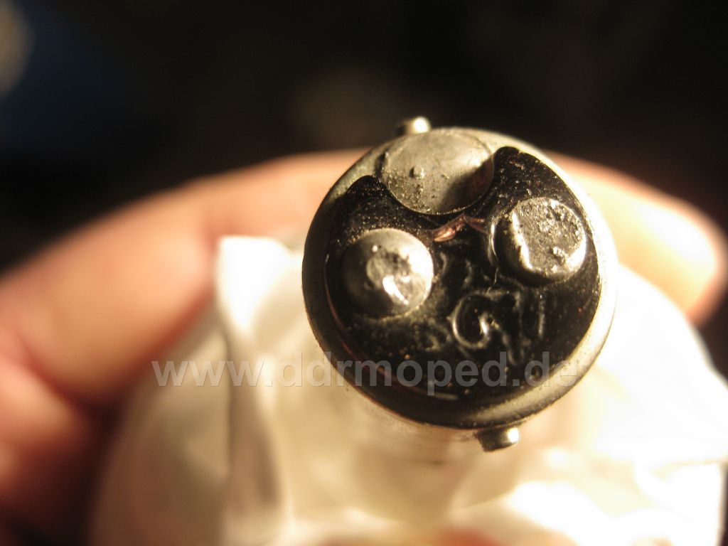

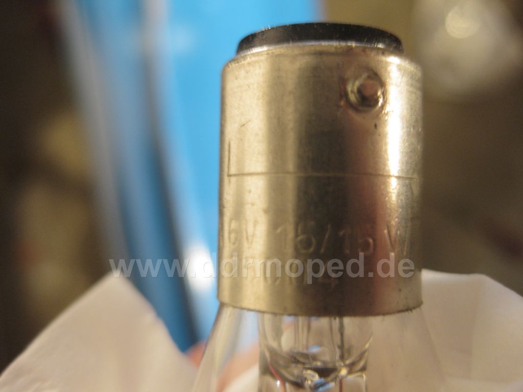

Entweder habe ich mich verhört oder dieser Schrauber hatte echt keinen Plan. Er hatte mir das mit den 25 W erzählt. Zumindest war er sich nicht sicher. dry.gif
Allerdings leuchtet die im Leerlauf richtig hell! In vielen Videos auf YouTube haben die alle eher so ein gelblich/ bräunliches Licht! hmm.gif

Sie funktioniert einwandfrei, aber da ist wohl mal was abgebrochen oder? _uhm.gif
Falls ich doch Ersatz benötigen sollte!

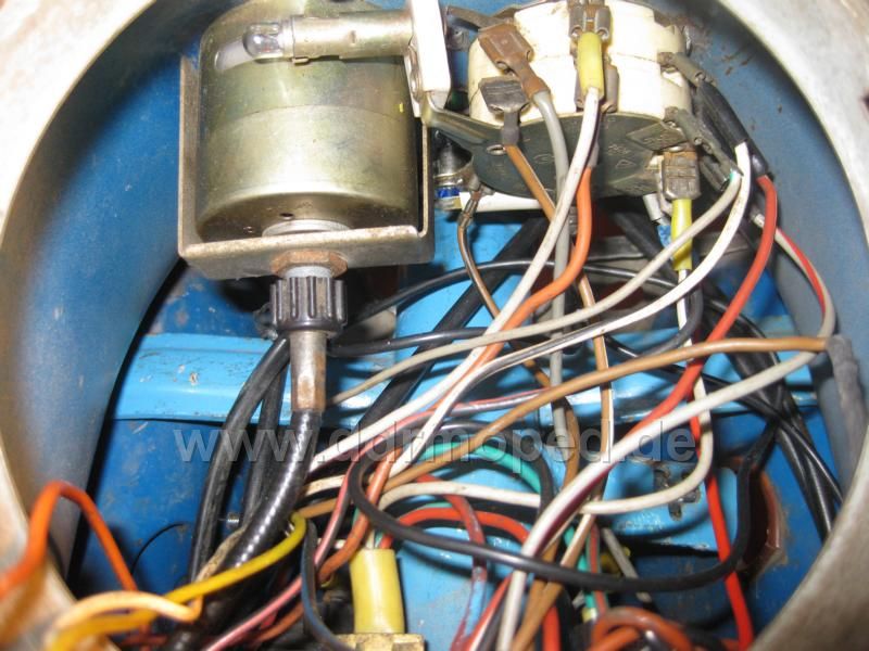

Hier mal das Innenleben:
