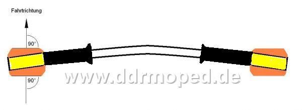

Dann noch eine Anfängerfrage:
Wie rum werden die Blinkerkappen verbaut? Welche Seite muss nach Innen/Außen?
Also gewölbte und flache Seite?
Gruß Vincent

Halt Kommando zurück, die gewölbte Seite muss zum Fahrer hin nach innen und vom Fahrer weg nach außen.
Geschrieben am: 24.08.2015, 15:32
Beiträge: 4434
Die großen ebenen Flächen der Blinkerschalen müssen jeweils im rechten Winkel zur Fahrtrichtung stehen, so dass man von vorn und von hinten schauend immer auf eine gerade Fläche blickt. Dadurch wird der schräg nach hinten gebogene Lenker ausgeglichen.
Mfg Nico
Zelofano18
Geschrieben am: 25.08.2015, 09:56
Beiträge: 1738
Mitgliedsnummer.: 4315
Mitglied seit: 25.03.2011
Deine Skizzen sind immer wieder erstklassig.
