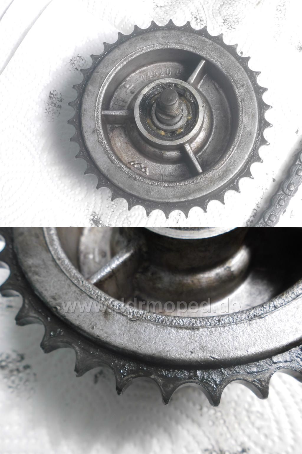

Hinterrad läuft sauber. Radlager hat kein Spiel.
Kette sieht insgesamt auch noch gut aus und ist schön schmierig.
Allerdings hat die Achse vom Mitnehmer ein wenig Spiel
Das dürfte bestimmt nicht sein. Das wird hoffentlich der Verursacher sein oder was meint Ihr?
Was sagen die Experten zu den Zähnen vom Ritzel?

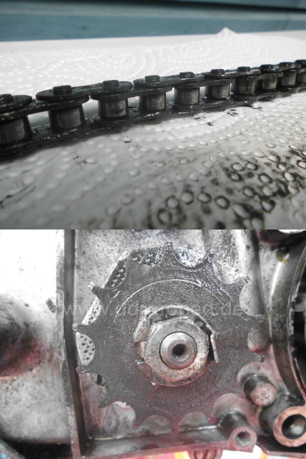

Zelofano18
Geschrieben am: 15.06.2016, 14:11
Beiträge: 1738
Mitgliedsnummer.: 4315
Mitglied seit: 25.03.2011
Einmal Antriebsritzel und Kette.
Wenn ich mir einen neuen Mitnehmer kaufe. Sollte dann die Kette und Antriebsritzel ebenfalls erneuert werden?

Gudupower
Beiträge: 4518
Mitgliedsnummer.: 5541
Mitglied seit: 02.06.2012
Den Mitnehmer würde ich tauschen.
Das Ritzel sieht noch besser aus. Grundsätzlich ist es aber tatsächlich ganz gut, dann alles auf einmal zu wechseln. thumbsup.gif

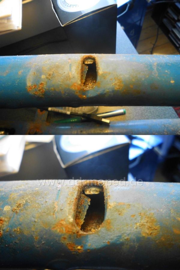

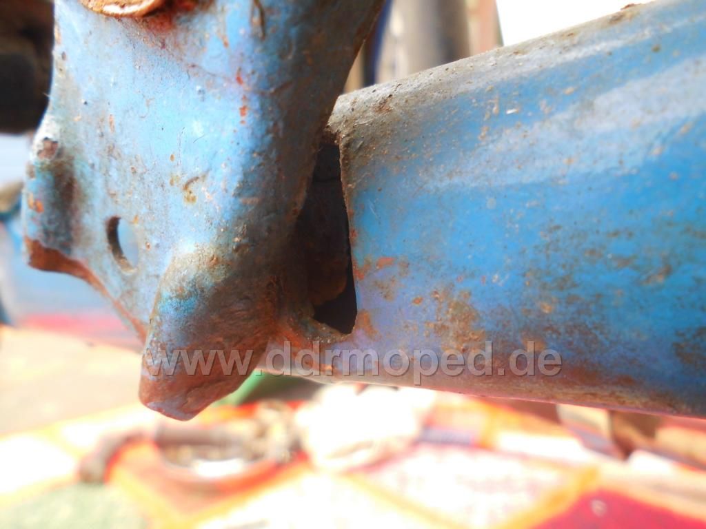

Heute gesehen, das die Schwinge seitlich ein Loch hat. Sieht maschinell gemacht aus.
Grüße Vincent
jan_avr
Geschrieben am: 15.06.2016, 20:50
Beiträge: 630
Mitgliedsnummer.: 3874
Mitglied seit: 27.09.2010
Die Schwinge ist was für die Tonne. Da war wohl die Schraube von der Fussraste zu lang.

Geschrieben am: 15.06.2016, 23:16
QUOTE (jan_avr @ 15.06.2016, 20:50)
mfg jan
ohmy.gif ohmy.gif Oh mein Gott, tausch schnell die Schwinge aus, das ist ja lebensgefährlich!!
Da hat wie Jan schon schrieb die Schraube dran geschliffen bis die Schwinge durch war.

leroyak471947
Geschrieben am: 16.06.2016, 06:42
Beiträge: 613
Mitgliedsnummer.: 8120
Mitglied seit: 27.04.2015
Ich hatte mal genau so eine Schwinge. Das sah auch maschinell gemacht aus.
Damals wusste ichecht nicht was das bedeuten soll.

Das hatte ich auch schon. Da muss gar nicht die Schraube zu lang sein. Wenn das Schwingenlager genug ausgeleiert ist, kommt die Schwinge in Kurven so weit nach rechts, dass sie sich auch an der korrekten Schraube abarbeitet.
Die neue Schwinge hat dann direkt harte Gleitlager bekommen, und seitdem ist gut - schon über 20000 Kilometer seitdem.

Erstmal Danke für eure Meldungen. thumbsup.gif Ja da schaue ich ich nicht schlecht. ph34r.gif
Verbaut habe ich folgende Schrauben für die Soziusrasten: 13er Schlüssel Gewindelänge 28 mm.
Dieses Loch habe ich vorher noch nie gesehen. Während der Fahrt federt auch alles super. Habe kein Scharben gemerkt.
Dann kommt das vielleicht wirklich von den Kurven fahren wie der Auxburger sagt.

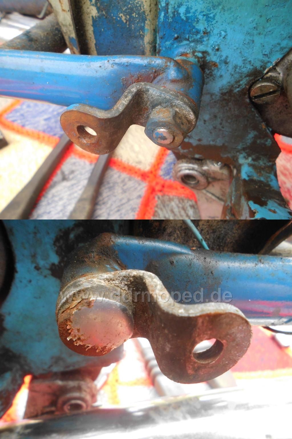

Zelofano18
Geschrieben am: 16.06.2016, 14:35
Beiträge: 1738

Geschrieben am: 16.06.2016, 19:26
Beiträge: 4434
Eine gebrauchte hintere Schwinge bekommst du sicher für kleines Geld im Teilemarkt, wenn du dort inserierst oder vielleicht auch bei Ebay. Deren Farbe sollte erstmal zweitrangeig sein. Da man davon 'eh nur ein kleines Stück sieht, kannst du den sichtbaren Teil hinterher auch mit einem Pinsel "bläuen" wink.gif
Deine Roststellen innen im "Panzer" kannst du nach dem entrosten mit jeder x-beliebigen Farbe überstreichen, da man das nun wirklich nicht sieht und dort auch nie jemand reinguckt. Vielleicht findest du im Opas Werkstatt-Regal noch eine alte Dose Heizkörperlack, Bootslack, Fensterfarbe oder sonstwas ähnliches auf Kunstharzbasis (notfalls geht auch Acrylbasis). Der Farbton ist dort auch völlig Wurscht, sogar Klarlack ginge zur Not.
Das Kettenzitzel vorn sieht noch gut aus, das Kettenrad hinten ist nicht mehr das allerbeste, aber ginge durchaus auch noch ein Stück, falls das Geld knapp sein sollte. wink.gif
Kette hingegen kannste ruhigl neu machen. Die gibt es mit Versand für gerade mal 10,- € bei Ebay. Du brauchst eine mit 114 Kettengliedern.
