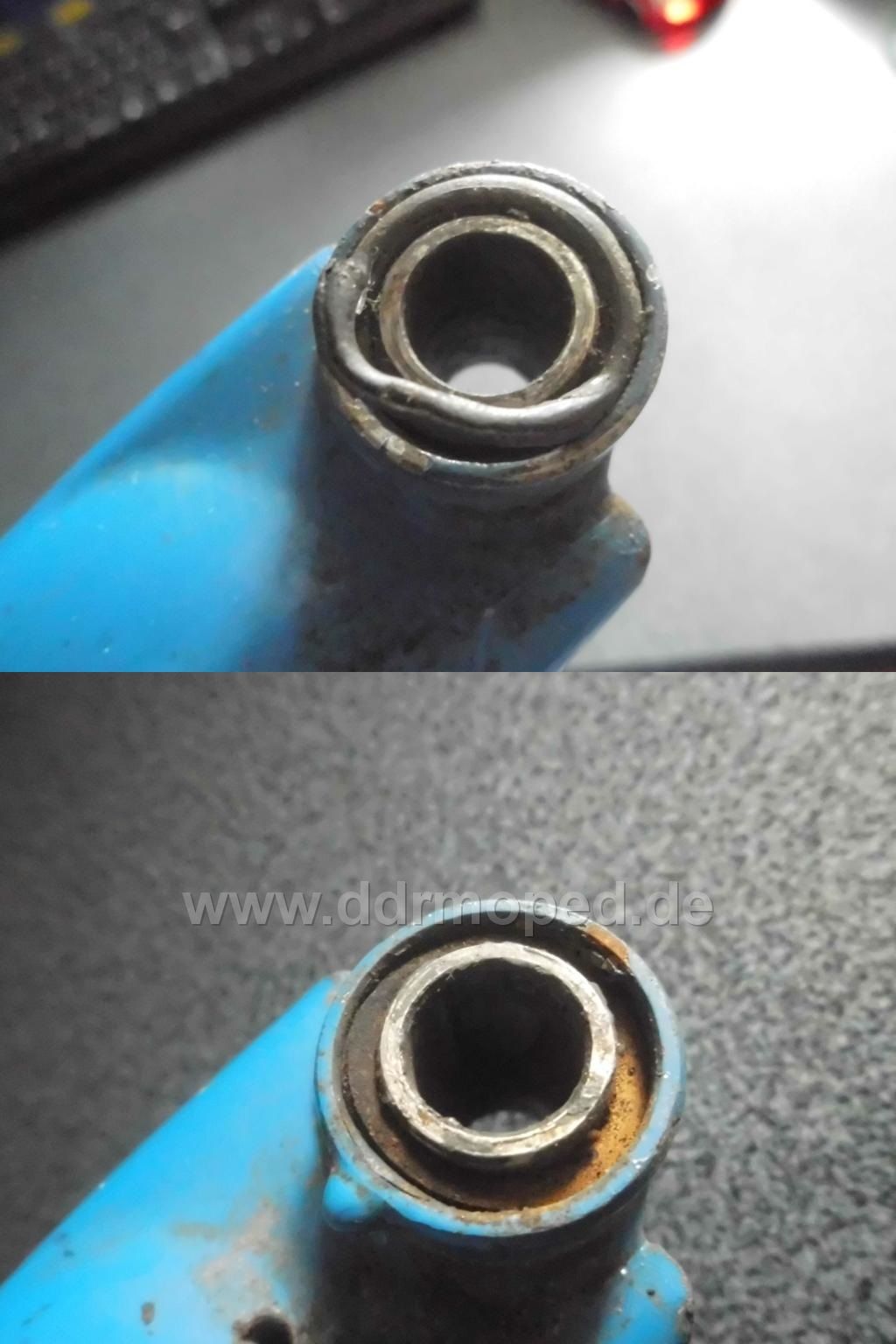

Heute kam die neue Schwinge unerwartet an.
Die hat je linkes und rechts 2 kleine Löcher. Was das nun wieder soll? Habe ich auf den Bildern nicht gesehen.
Ist aber ansonsten nicht so stark angerostet wie die andere.
Buchsen drin lassen oder neu? Ein Gummi sitzt schief drin.
Gruß Vincent
Geschrieben am: 22.06.2016, 16:15
Beiträge: 4434
Die Löcher sind o.k., das sind wahrscheinlich Belüftungslöcher. Bei deiner alten Schwinge sitzen die vielleicht auf der Innenseite.
Sind deine alte und neue Schwinge gleich lang?
Was meinst du mit "schiefsitzendem Gummi"?
Der abgebildete Silentgummi bei der unteren Schwinge sieht gut aus. Den würde ich drinlassen, wenn der noch schön fest sitzt.

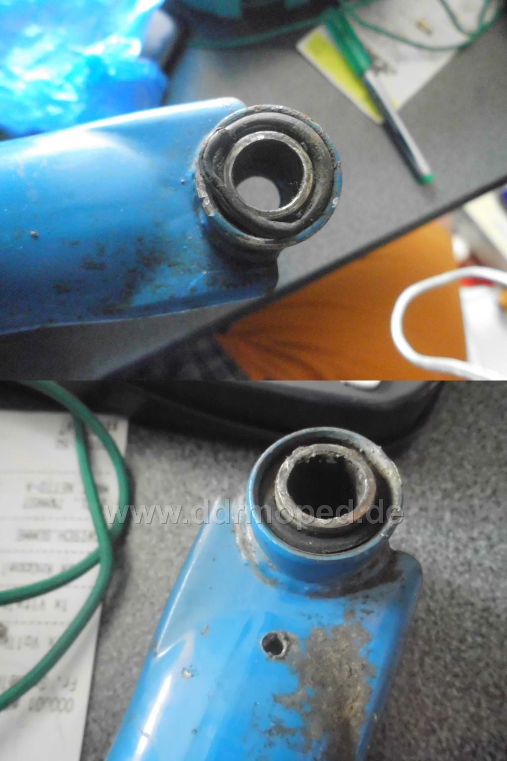

Von dem einem Lager sitzt das Gummi etwas schief drin und geht an der anderen Seite schon kaputt. Siehe Foto.
2 Polyamidbuchsen hätte ich zum Einbauen hier. Wenn die besser sein sollen. Nicht, dass ich mir wieder in den Kurven ein Loch reinfräse.

Der eine Gummi oben ist in der Tat nicht mehr der Brüller. Da kann man schon mal über einen Wechsel nachdenken, zumindest auf dieser Seite.
Wie sehen denn die Gummis deiner alten Schwinge aus? Wenn die noch gut sind, dann nimm die raus und übernimm die bessere von beiden in deine neue Schwinge anstelle der kaputten Buchse.
Ich mach das meistens so, weil mir die Originalen lieber sind, da stabiler und belastbarer, als irgendwelche Nachbauten aus irgendwas von irgendwo. Außerdem spart das Geld, welches man besser für andere benötigte Ersatzteile ausgeben kann.
Mach doch bitte mal ein Foto der Silentbuchsen deiner alten Schwinge.

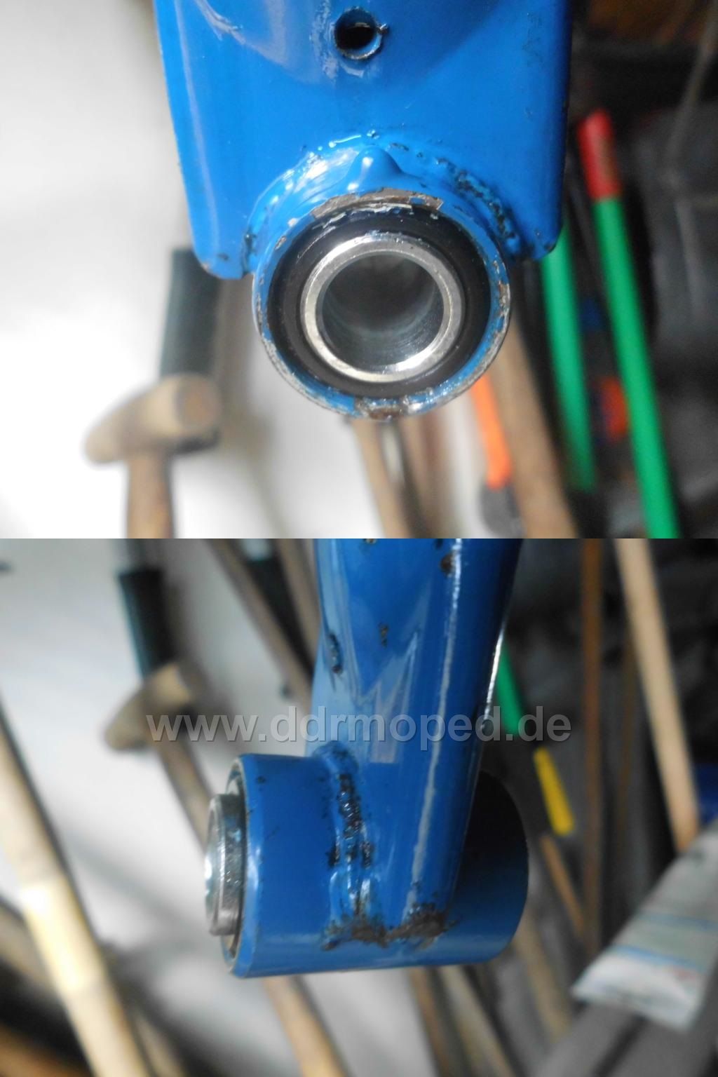

Habe heute vorsichtig mit Lappen und Schraubstock die neuen Buchsen reingedrückt. Beide sitzen gerade. Habe etwas Silikon-Öl benutzt.
Bei der einen muss ich aber einen Denkfehler gehabt haben. Da guckt leider die Metallhülse auf der Innenseite 2-3 mm raus.
Ist das noch im Toleranzbereich? Und wenn nein was tun?
Von der alten Schwinge würde ich die nicht mehr nehmen. Ein Gummi ist beim Ausbau gerissen und das andere ist rissig.
Gruß Vincent
Geschrieben am: 23.06.2016, 14:50
Beiträge: 4434
Öl (oder Fett) sollte man an dieser Stelle möglichst überhaupt nicht verwenden, denn Öl verflüchtigt sich ja hinterher nicht und schmiert dann auf immer und ewig dort drin zwischen den Teilen rum, mit der Folge, dass der Gummi, so leicht wie er reingeflutscht ist, genauso leicht und schmierig auch wieder rausflutscht und diese Verbindung dann irgendwann wieder auseinander geht. Zudem kommt die Bewegung des Schwingelagers dann nicht aus der Torsion der Gummibuchse, sondern die Buchse rutscht in der Schwinge oder auf der Hülse hin und her. sad.gif
Am besten Gummi und Hülsen bei der Montage ordentlich einspeicheln oder mit Spülmittel benetzen, Gummi genau bis zu Hälfte in die Schwinge stecken, Stahlhülse genau bis zur Hälfte in den halb rausstehenden Gummi stecken und dann ab damit in den Schraubstock, alles zusammendrücken.

Ist das nun schlimm, das die eine Buchse innen 2-3 mm rausguckt?
Gruß Vincent
Geschrieben am: 23.06.2016, 15:25
Beiträge: 4434
Wenn eine Buchse zu weit raussteht, dann paßt die Schwinge entweder nicht an den Rahmen oder sie hat zuviel axiales Spiel. hmm.gif

Kann man die Buchse noch mal neu verbauen oder benötigt man dann Ersatz?
Hier das Foto.
Die obere sitzt plan und die andere leider raus.
Gruß Vincent
Wombat45
Geschrieben am: 23.06.2016, 15:54
Beiträge: 4821
Mitgliedsnummer.: 3758
Mitglied seit: 20.08.2010
Und wo ist das Problem die Metallhülse weiter ins Gummi rein zu drücken.
