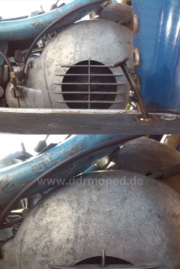

Dann möchte ich gerne von euch wissen, wieviel Platz ihr zwischen dem rechten Seitendeckel mit Gitter und Rahmen habt.
Bei mir liegt der am Rahmen an. Hat sich da was verzogen?

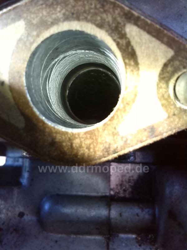

Haben eure Ansaugstutzen auch diese Rillen/Kratzer Innen? Bei meinem Ersatzstück sieht das genauso aus.
Anbei die Bilder.

und der Ansaugstutzen.
Geschrieben am: 20.04.2017, 16:32
Beiträge: 4434
Ich habe auch Zwischenflansche hier liegen, die innen etwas rauh aussehen, ähnlich deinem.
Leg einfach ein bisschen feines Sandpapier ein paar Runden rund um einen Bleistift, den du dann in die Bohrmaschine einspannst. Damit kannst du vielleicht den Durchlaß innen etwas glätten.

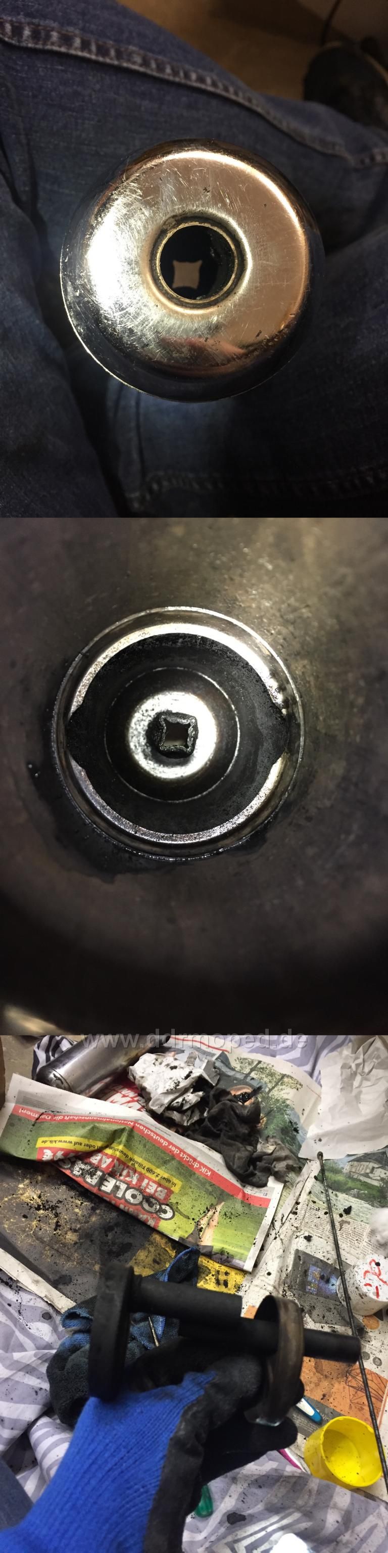

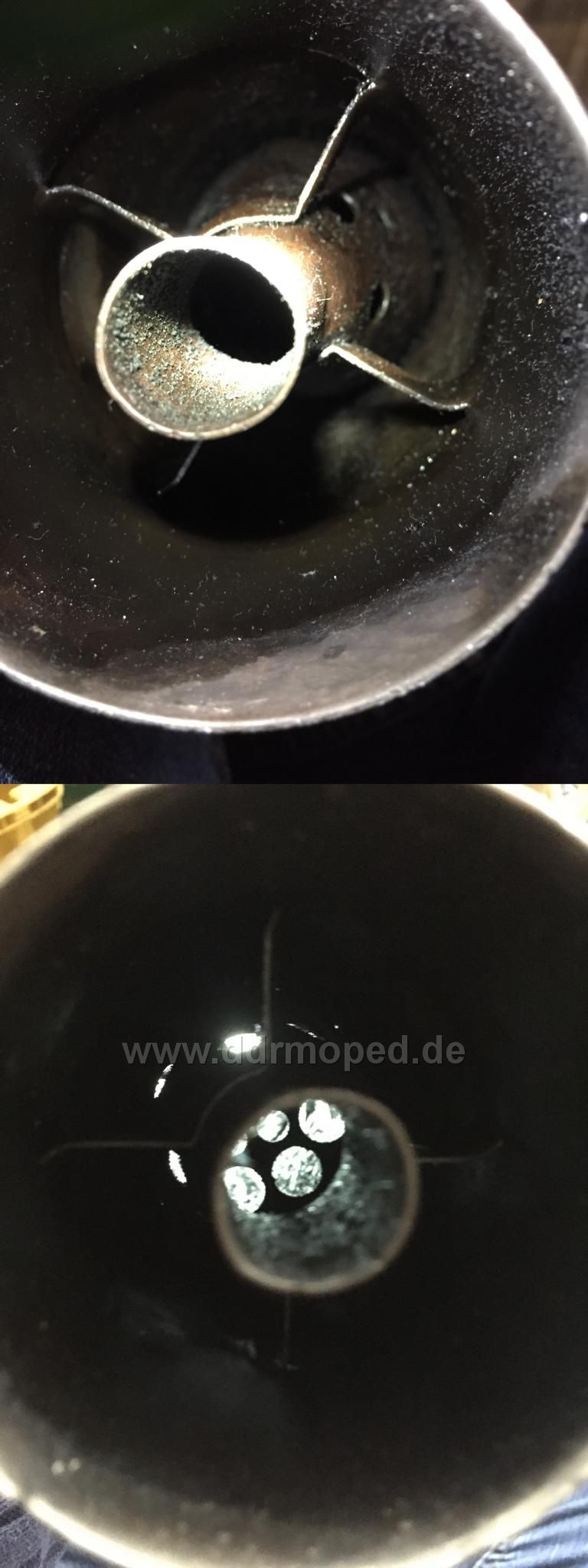

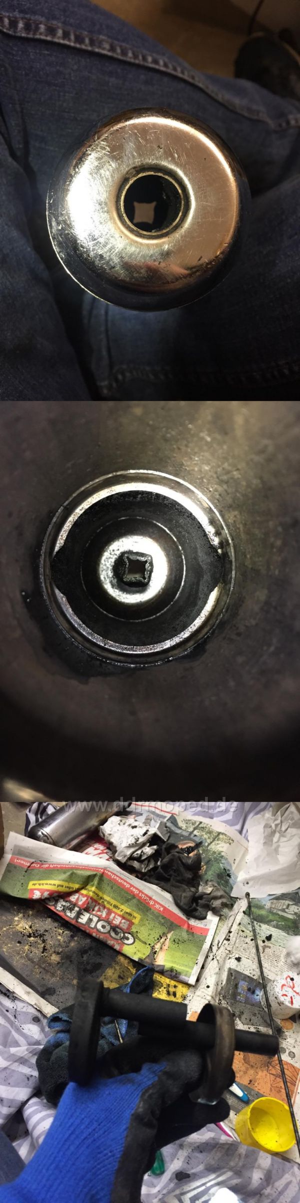

Ich habe mir einen gebrauchten Auspuff gekauft. Hoffentlich original? Seht bitte die Bilder mal an. smile.gif
Ab welchem Jahr kam hinten die Prägung mit Simson auf das Endstück?
Jedenfalls ordentlich versifft. Also sauber gemacht. Jetzt habe ich aber das Problem, das der Dämpfungseinsatz zu locker in der im Endstück sitzt.
Muss ich die Rundung vom Dämpfer etwas verbiegen, damit das wieder hält? Ein vorsichtiges bearbeiten hat gestern leider nichts gebracht.
Wie am besten vorgehen?
Gruß Vincent

Auxburger
Geschrieben am: 14.03.2019, 14:00
Beiträge: 1700
Mitgliedsnummer.: 1960
Mitglied seit: 03.03.2009
Das Endstück sieht mir vertunt aus, die Austrittsöffnung am inneren Ende geweitet. Es fehlt auch das gelochte Anschlagblech für den Dämpfereinsatz.
Ja, der Dämpfereinsatz sitzt nicht recht fest, "früher" ist der recht schnell festgekokt durch all das unverbrannte im minderwertigen Klasse-B-Zweitaktöl.
Heute, mit der sauberen Verbrennung und guten Reinigungswirkung der modernen Öle (Klasse D), bleibt das sauber und lose. Du kannst die Sitzringe an jeweils drei Punkten etwas weiten, dann klemmen sie sich ins Rohr. Manche Nachbauten sind von Haus aus so ausgeführt.
Peter
