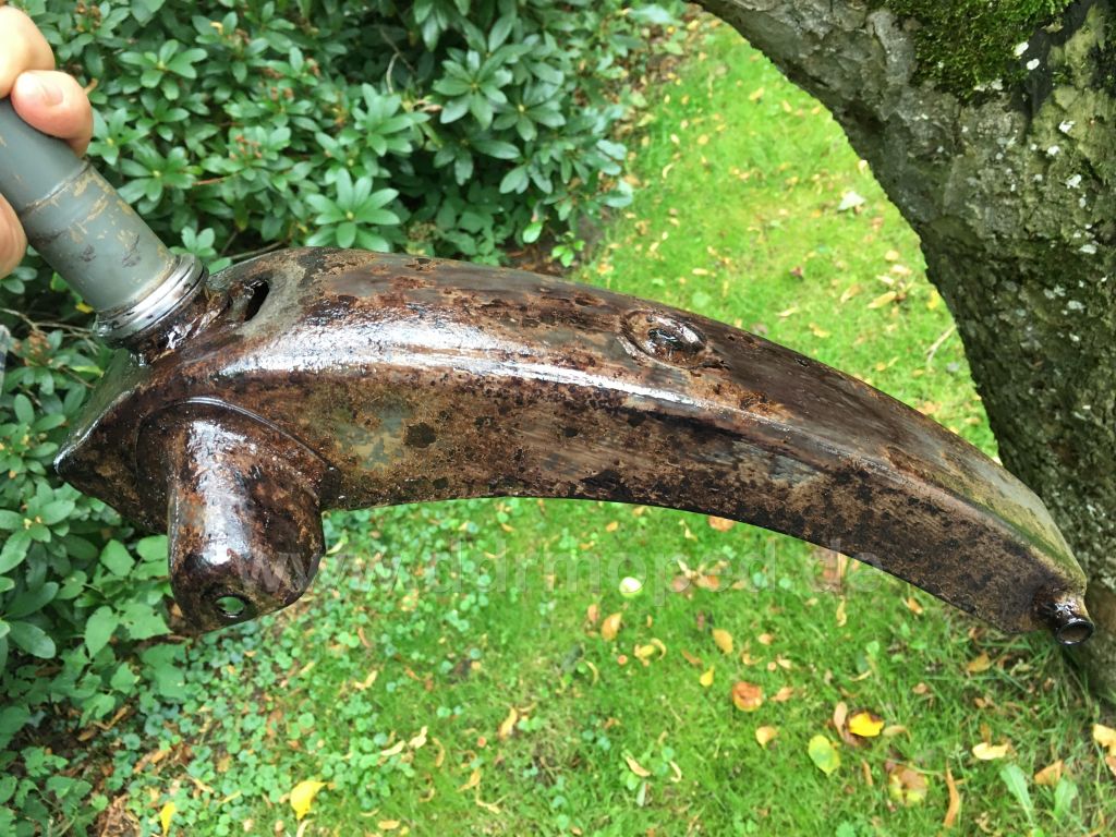

An alle, die mich zwecks Ersatzrahmen beraten haben, kann ich sagen, dass ich meinen Rahmen retten konnte.
Das Loch wurde geschweißt und das Material ist noch gut.
Ich bin die Schwinge vorne angegangen.

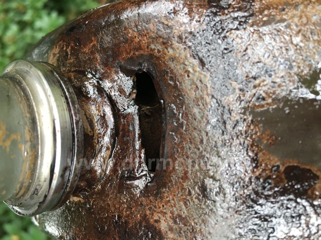

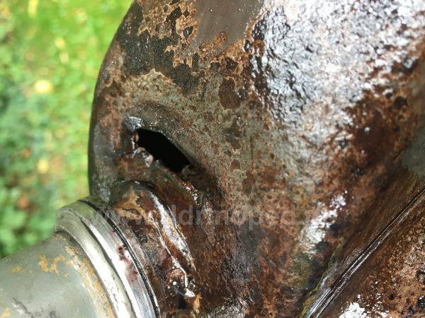

Ist der Schwingenträger noch reparabel?
Habe den ordentlich mit Drahtbürste behandelt und gleich mit Brunox gepinselt.
Das "Dreieck" fehlt und hinter dem Loch ist ein Schlitz. Kann man den schweißen oder sollte ich einen anderen besorgen?
Die Schwinge muss auch neu.
Was meint Ihr?
Gruß Vincent

Dreieck gibts einzeln zu kaufen. Entweder sausewind dumke oder zweirad schubert wars
