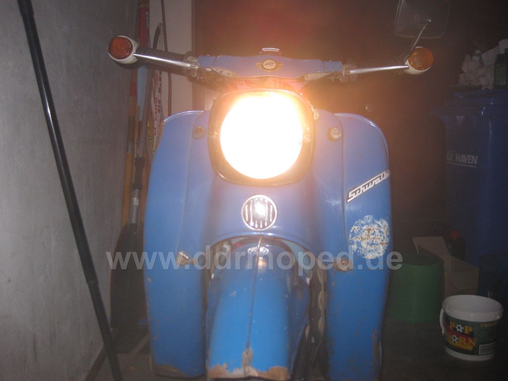

Und dann noch ein Bild im Betrieb:
Wenn das die Leuchtstärke im Leerlauf ist, dann muss auf jedenfall eine 25W rein. 1,2W kannst du ruhig nehmen, wenn das Rücklicht okay ist brennt da auch nichts durch.

Warum muss denn jetzt eine Glühlampe mit 25 W rein? Gab es auch normale KR51/ 1 mit höherer Lichtleistung? hmm.gif
Ich meine 25 W hatten nur die KR51/ 1 S und die Typen Kr51/2 N und E?
Oder warum leuchtet die Glühbirne im Leerlauf so hell?

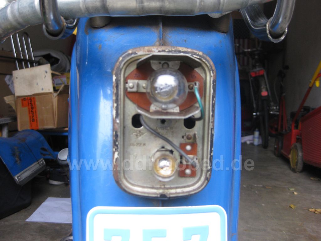

Das mit dem Rücklicht ist eigentlich die einzige für mich große Baustelle. Bislang habe ich leider immer noch kein funktionierendes Bremslicht. Hatte ich ja ich auch schon erwähnt. Da muss ich mich als nächstes drum kümmern! Es leuchtet dauerhaft die untere Glühlampe!
Wo bekommt man nun ein Ersatzkabel für das Bremslicht her?
Und einmal nachgefragt, da ich das nicht weiß, wo wird das Kabel für das Bremslicht angeschlossen??
Bei mir ist unter der Haube eine kleine mit Tap umwickelte Lüsterklemme. Da gehen Kabel rein und auf der anderen Seite verschwinden diese im Rahmen!

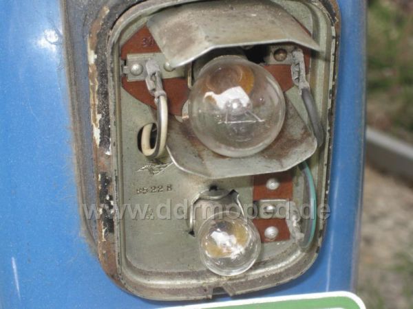

Hier nochmal Fotos:

Dann kümmere dich als aller erstes um das Bremslicht. Ja es muss eigentlich 15W rein, hast du vielleicht das Fernlicht an?

Und hier wies vor knapp 2 Jahren verkabelt war! Da hat auch das Bremslicht funktioniert!
Ich verstehe immer noch nicht, warum man(n) die Kabel abgeschnitten hat! ph34r.gif mad.gif

Wenn die untere Lampe leuchtet ist das richtig, das ist das Rücklicht und die Kennzeichenbeleuchtung, das obere soll aber nur beim bremsen leuchten.
Das mit der Lüsterklemme ist richtig.

An die Lüsterklemme kommt auch das Kabel für den Bremslichtkontakt.
Ich mach dir Morgen wenn ich dazu komm ein Foto wie es gehört.
Die KR51/1 K hatte übrigens auch noch 25/25W.
Entweder du hast wirklich Fernlicht an, oder bei dir wurde vielleicht mal eine andere Zündung mit stärkerer Lichtspule verbaut?
Edit:
Ähm, nachdem ich dein Rücklicht gesehen habe ist mir klar, warum da nix mehr geht! Da fehlt ja ein Kabel! blink.gif

Das ihm ein Kabel fehlt hat er ja geschrieben. wink.gif Du brauchts ein braunes Kabel, dass zum Bremslichtkontakt zur Lüsterklemme und dann von da aus zum Rücklicht geht, nimm einfach ein halbwegs gutes Kabel was lang genug ist. Habe in dem anderen Beitrag mal einen Schaltplan angehängt da sieht man das alles sehr genau. smile.gif
Nimm dir ein Messgerät in die Hand und schaue erstmal ob an dem Kontakt an der Trommel Masse anliegt wenn du die Bremse drückst, wenn das der Fall ist, dann ist schonmal das schlimmste geschafft. dann musst du einfach nur so ein Kabel zurecht basteln und brauchts eben noch das passenden Stecker für den Kontakt. wink.gif An sich halb so wild. smile.gif
Das Rücklicht bekommt ein graues Kabel das schwarze kommt oben und dann kommt oben noch das vom Bremslichtkontakt.
Edit: Aber wenn ich mir das so ansehe, bei dir stimmen ja die Farben so gar nicht. sad.gif Musst du probieren und dich durchkämpfen. Nehme dir erstmal ein Messgerät in die Hand dann gucken wir weiter. smile.gif

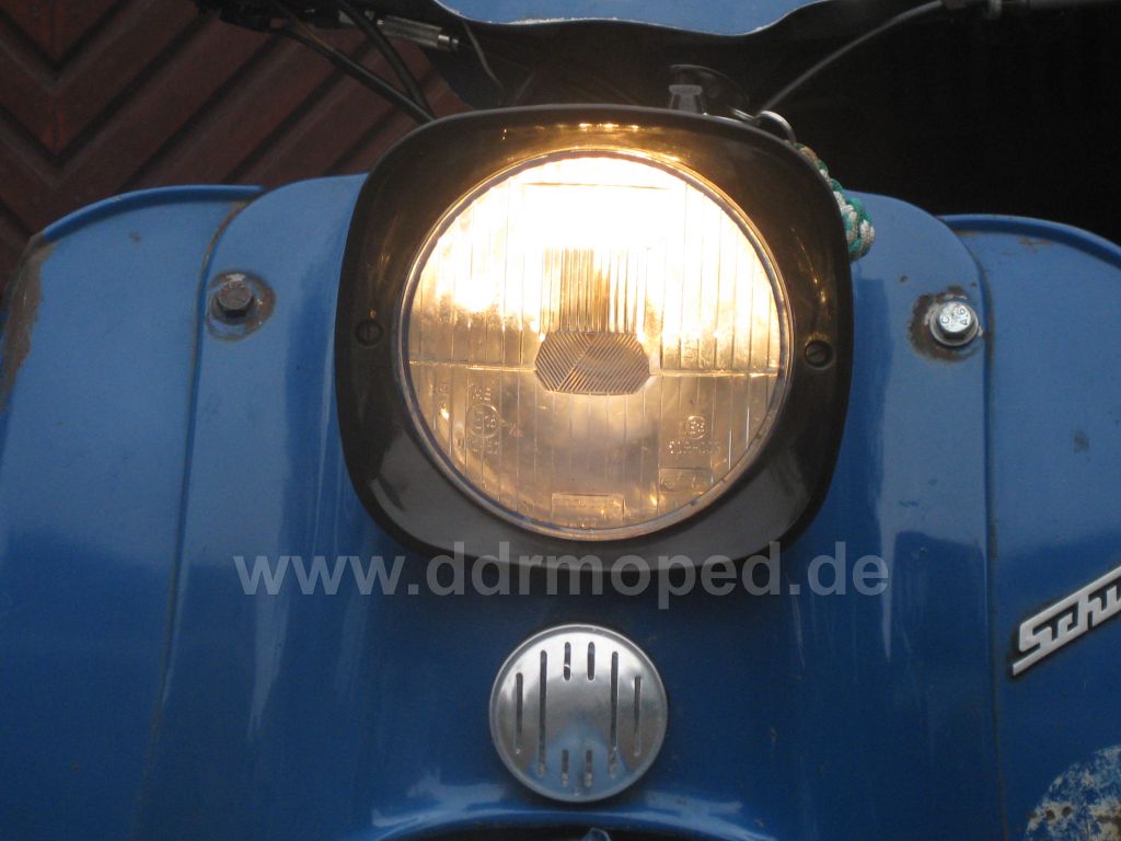

Weil ich es gestern nicht mehr wusste hier jetzt das Scheinwerferlicht im normalen Modus:
