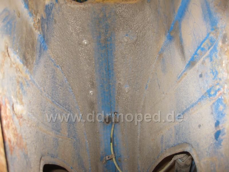

So ich habe jetzt mal die Haube abgenommen. Richtig abgenommen kann man allerdings auch nicht sagen. Die Kabel habe ich nicht gelöst, sprich ich würde die nicht mehr wieder zurück in die Leuchte bekommen.
Beim letzten mal konnte ich die Haube zumindest hinstellen. Heute konnte ich das aber komischerweide nicht mehr. dry.gif
Wundert euch nicht über die Bilder. Ist halt schwierig mit einer Hand die Haube zu halten und mit der anderen zu fotografieren.
Leichte Frage: Wie baut ihr die HAube richtig ab, sprich wie macht ihr das mit dem Benzinhahn? Der ist ja im Weg. Macht ihr diesen Gummikeder ab oder zieht ihr diesen über den Benzinhahn weg, damit ihr die Haube abnehmen könnt? Ich weiß es nicht. sad.gif
Viel kann man auch nicht auf den Bildern erkennen. Schmutz hat sich jedenfalls schon ordentlich angehäuft! ph34r.gif
Man müsste wahrscheinlich mal alles komplett auseinanderschrauben, aber das kann ich nicht alleine. Da fahre ich lieber so lange wies geht, bevor die Straßen glatt werden.
Dann könnte man sich richtig an die Sache ranmachen.
Hier jetzt die Bilder:
Viel Spaß
Vincent

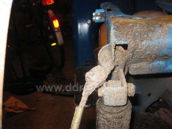

Die eingewickelte Lüsterklemme und der Rest verschwindet im linken Rahmenrohr. Fragt mich nicht, wo die rauskommen. Auseinanderpflücken kann ich die Schwalbe nicht. Traue ich mich nicht. sad.gif

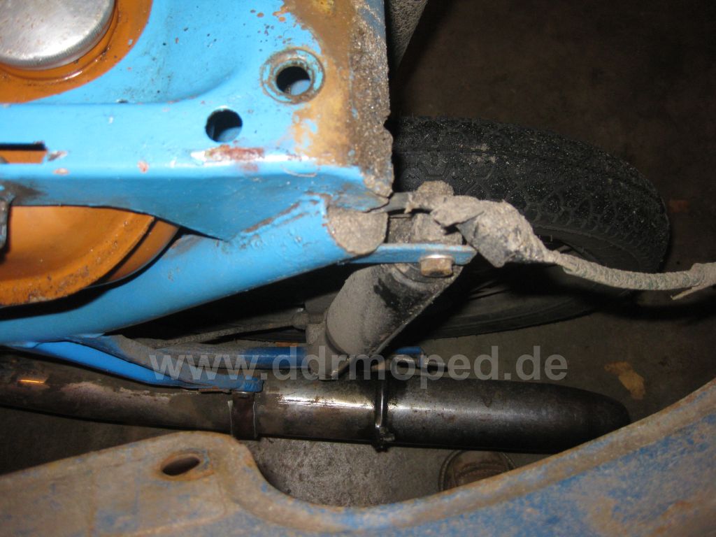

Hier verschwinden jetzt die Kabel ins Nevada. Oh man ist das dreckig geworden in der kurzen Zeit. sad.gif

Und zum Schluss die Haube von innen. Man kann erkennen, dass ich die Haube halte, da unten rechts die Kabel in den Rahmen verschwinden. ph34r.gif
Bei dieser Sache weiß ich leider nicht mehr weiter. Fahren ist mir momentan einfach wichtiger!
Und wenn ich mit der Vorderbremse bremse, geht das ja auch noch. Keine Ahnung ph34r.gif
Was tun??
Freue mich auf eure gut gemeinten Ratschläge!
Gruß Vincent
