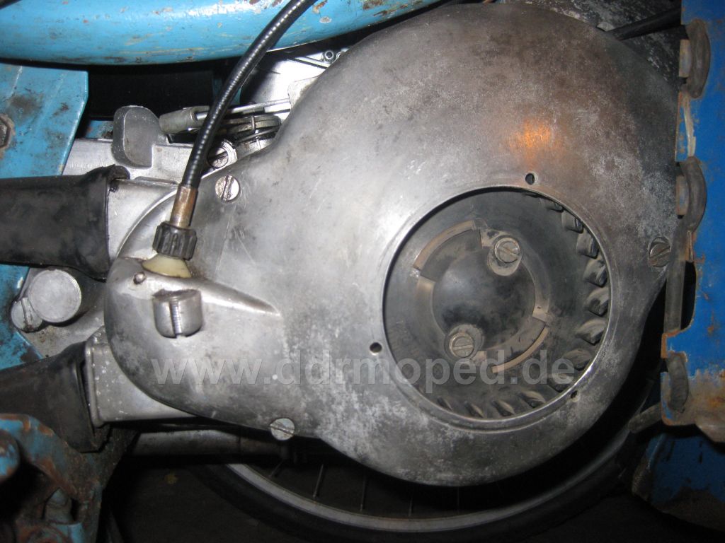

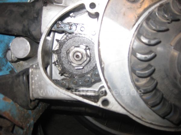

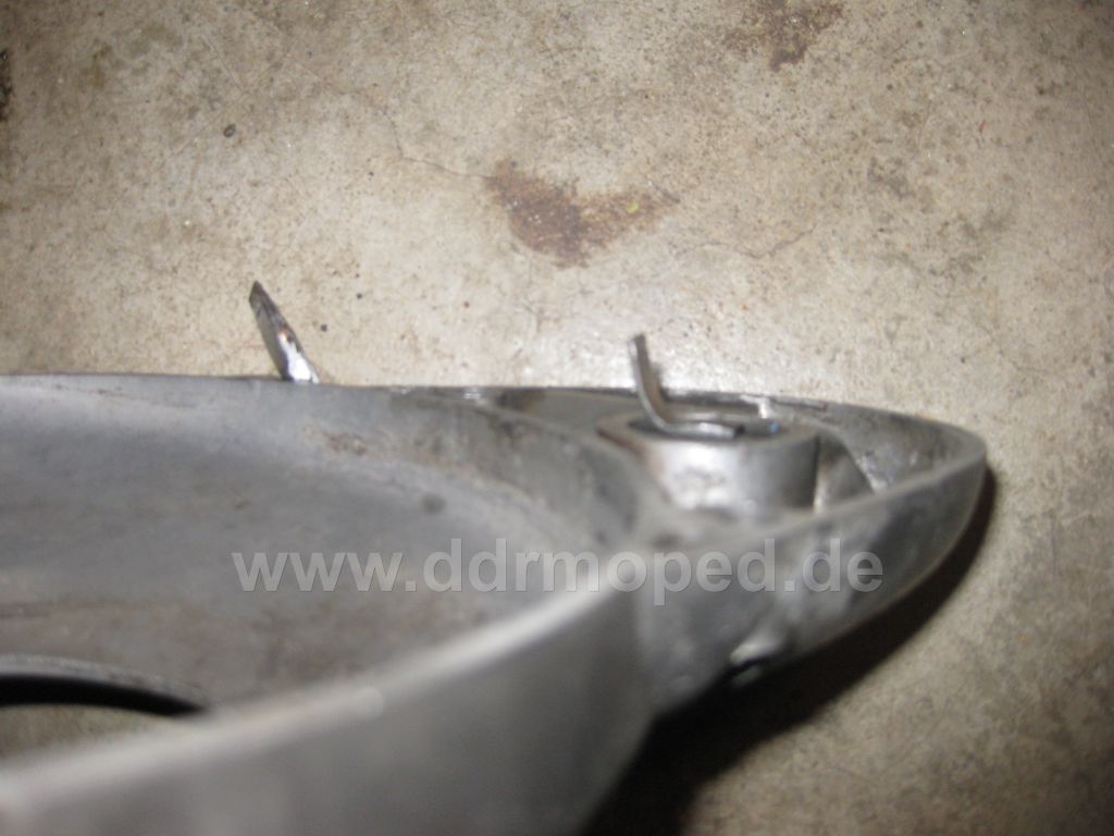

So hier die versprochenen Bilder! Leider sind sie nicht sehr scharf. Habe viel probiert und wirklich auch sehr still gehalten, aber leider nicht so der hit. unsure.gif
Ich werde jetzt versuchen die beiden Bleche auf 45 grad zu biegen. Was heißt denn eigentlich ungefähr?
Wie man auf dem einem Bild erkennnen kann, sitzt der eine Kettenschlauch nicht richtig auf. Wie bekomme ich den da raufgezogen, das er hält?
Darf man die ruhig weiter benutzen, oder sollte ich ich mir eine neue gönnen, wenn ich mir ein paar Ersatzteile bestelle? Kostet ja nicht die Welt, aber das Geld ist leider auch knapp bei mir. ph34r.gif

simson willi
Geschrieben am: 13.10.2012, 20:05
An deiner Stelle hätte ich lieber erstmal in ein neues Kettenritzel investiert !!

Ja mit den ollen Kettenschläuchen ist es ein wenig fummelig. Ich hab es mit nem Schraubendreher ein wenig nachgeholfen. Ja und die Wülste wo die Schläuche rüber müssen ein wenig eingefettet.
Und Willi das Bild verfälscht die Realität! laugh.gif Das Ritzel sieht auf dem Bild wirklich übel aus. Habs mir nochmal angeguckt und es wirklich in einem viel besserem Zustand, als auf dem Foto. Alle Spitzen sind ok und nicht verdreckt! smile.gif
Und momentan funzt der/ das Tacho und km Zähler wieder!! _clap_1.gif Hoffentlich bleibt das auch erstmal so! rolleyes.gif
Hatte vorhin schonmal alles wieder zusammengebaut und plötzlich gings wieder nicht mehr. Ach du Schande. Und alles wieder von vorne. ph34r.gif Naja...
Das wars erstmal für heute!

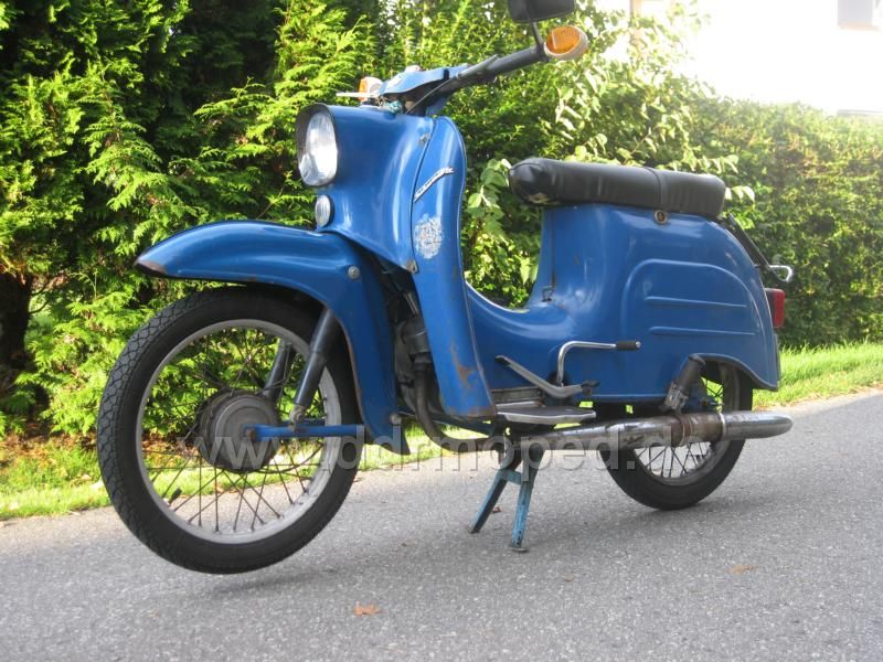

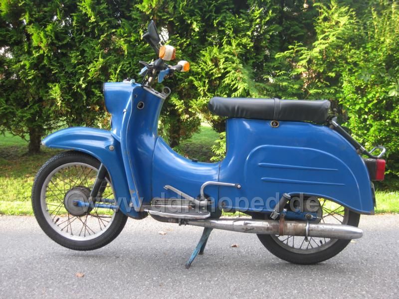

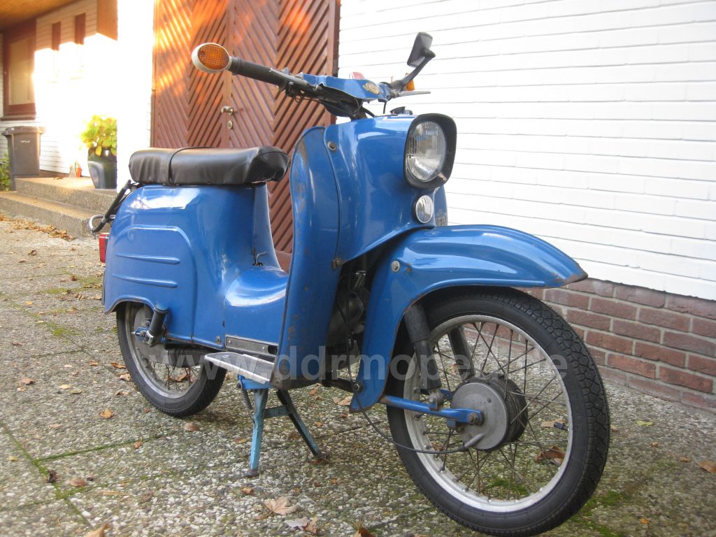

Hier mal ein paar Fotos von meiner Schwalbe im "Jetzt"- Zustand.
Gruß Vincent

Cloyd
Geschrieben am: 14.10.2012, 21:27
Beiträge: 3467
Mitgliedsnummer.: 2144
Weißt Du überhaupt, dass Du da ne 64er Schwalbe hast?
Also eigentlich ne KR51.
mfg Toni

Hallo Toni,
vom äußeren hat sie vielleicht ein paar Merkmale der 64er ist aber keine! Auspuff ist halt die alte Ausführung, der Nabendeckel ist glaube ich der alte und halt Alugriffe.
Sag mir aber doch bitte selber, woran du das festgestellt hast! Würde mich interessieren. wink.gif
Gruß Vincent
Onkelgartzi28
Geschrieben am: 14.10.2012, 23:07
Beiträge: 1242
Mitgliedsnummer.: 5498
Mitglied seit: 21.05.2012
Naja, da wären der Alu-Kettenkasten, der Nabendeckel, der Stahlständer... mehr Sachen kann ich jetz nich erkennen. Vielleicht isses ne 64er mit Ersatzrahmen und Fußschaltmotor?! Aber da stimmen so viele Teile nich... hmm.gif
Und mach bitte dein Bremsschild vorn richtig! Der kleine Nippel da, der muss anner Schwinge eingehakt werden! Sonst - Böse Falle!
Und die Bleche hast du schon fast 90° gebogen, bieg die n Stück zurück, denn müsstes gehen.
