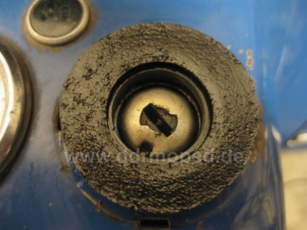

Ich bin gerade dabei die Druckscheibe und den Dichtring am Zündschloss zu verbauen, damit dann das Rasseln weggeht!
Scheinwerfer ausbauen ging auch ganz gut!
Jetzt habe ich mal die Druckscheibe und Dichtring zusammen gesteckt und mal probeweise über das Zündschloss gesetzt.
Mit dem Dichtring bekomme ich das ganze nur unter extremen Druck runtergedrückt.
Sehr wahrscheinlich mache ich was falsch oder dieser Dichtring ist zu hoch? hmm.gif
Frage lieber hier schnell nach, bevor noch ein Unglück passiert!
Ohne Dichting lässt es sich natürlich locker runterdrücken!

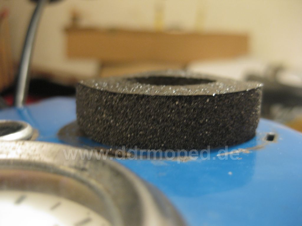

Hier mal ein Foto zu Ansicht! Ich bitte um Hilfe!
Mach ma bitte n Foto vonner Seite.

Was isn das unter dem Moosgummiring?
Ich dachte immer der kommt da alleine drunter? Also nur der Moosgummiring.

Ich habe das ja noch nie gemacht, deshalb habe ich da leider keine Ahnung! Kann ja sein, dass da nur das Moosgummi hingehört und dieser Dichtring woanders hin. hmm.gif
Geschrieben am: 02.01.2013, 22:39

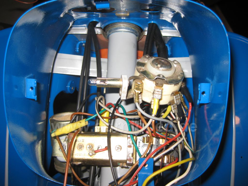

Der Plaste-Dichtring wird oben auf das zündschloss gesteckt !!!
Oben, ausserhalb kommt nur die Druckscheibe (Moosgummi) und dann die Zündschlossabdeckung .

Die Bilder....
Ich glaube wirklich, dass dieser Plastikring woanders hingehört! In den älteren Beiträgen wird nur die Moosgummidichtung erwähnt! hmm.gif

Hier mal ein Foto, wie der Dichtring richtig sitzt .

Genau so dachte ich mir das.

Geschrieben am: 02.01.2013, 23:03
