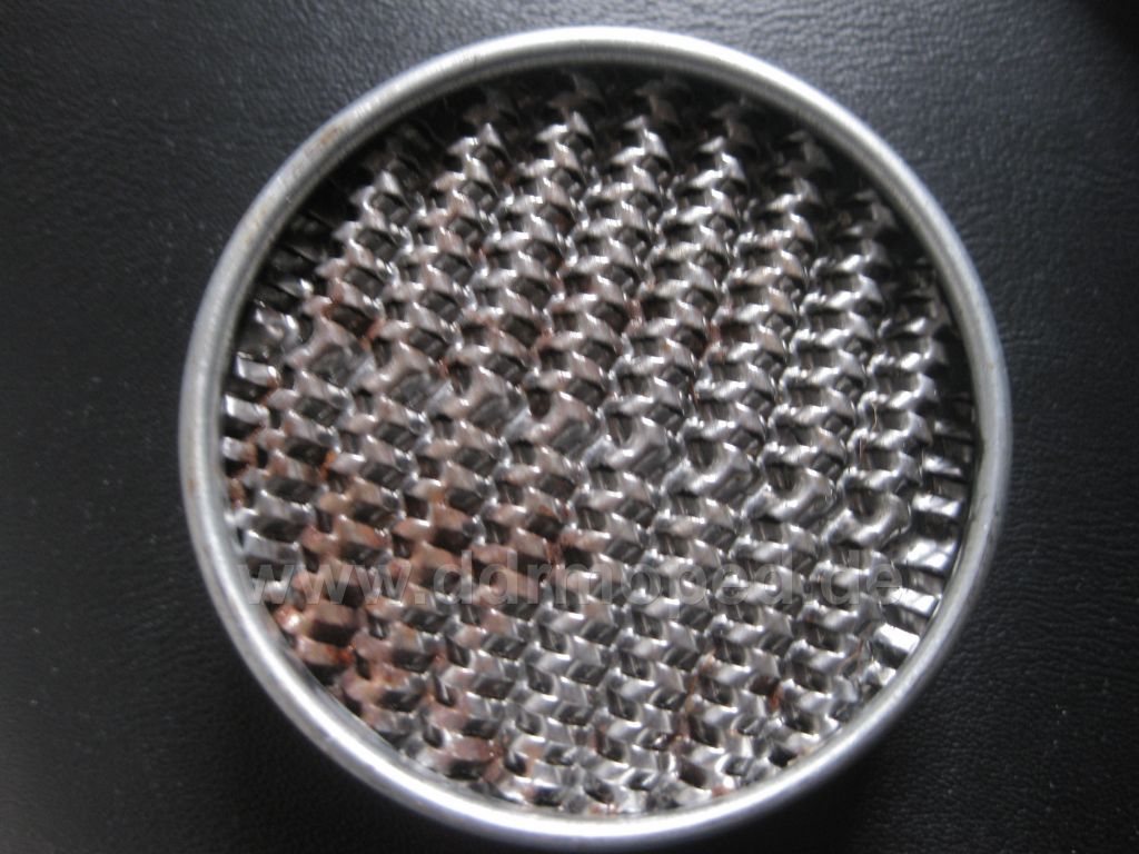

Ich habe den Luftfilter mal in ein Marmeladenglas mit dem Terpentinersatz gelegt. Wie alt der ist und wann der das letzte mal gesäubert wurde, weiß ich nicht! Ich lasse ihn deshalb ruhig über Nacht im Glas und schüttlel ab und an mal leicht durch.
Mir ist ert jetzt aufgefallen, dass mir die Luftfilterabdeckung fehlt, die auf der Luftfilterpatrone steckt. Ich meine diese orangene Plastikstückchen mit dem runden Schaumstoffstopfen. ph34r.gif
Das besorge ich mir den mal lieber schnell! Habe das erst bemerkt, als ich im Schwalbe Buch das Foto von den beiden Ansaugsystemen von der 1er und 2er gesehen habe.
Da steht dann auch, dass der Verbrauch bei verschmutztem Luftfilter 0,5 - 1,0 L betragen kann!
Der Luftfilter hat ein bisschen Rost. Ist es da ratsa mit der Drahtbürste rüberzugehen oder wie würdet ihr es machen. Ist nur ein bisschen Flugrost an beiden Seiten.
Gruß Vincent

Geschrieben am: 04.01.2013, 21:03
Beiträge: 12039
Der Verbrauch liegt bei verschmutztem Luftfilter bei 0,5-1 Liter/100km ? _uhm.gif
Du meintest sicher : "Der Verbrauch steigt bei verschmutztem Luftfilter um 0,5-1 l/100km ." wink.gif
Die Luftfilterabdeckung gibt es neu zu kaufen . Die neuen passen, wackeln, haben Luft . Kurzum: Sie sind verwendbar . thumbsup.gif
Der dünne Dichtring unter der Filter-Patrone sollte auch nicht fehlen .

Normalerweise sind die doch immer ölig, wie kann denn da ein Luftfilter rosten?
Gruß Benny
Meins!:
Moppeds:
SR2E Bj. 1963 (Patina)
SR4-2/1 Bj. 1969 (Patina)
Fahrräder:
Geschrieben am: 04.01.2013, 22:10
Beiträge: 12039
Wenn er längere Zeit nicht geölt wurde und das Kondenswasser wütet ... hmm.gif
