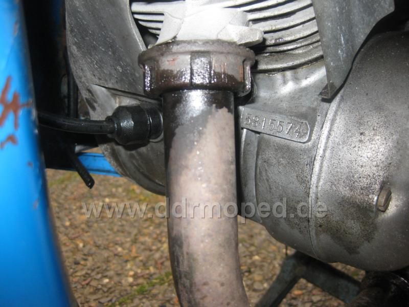

Jetzt habe ich mal eine Frage zum Krümmer.
Wie kann ich erkennen, ob der noch in Ordnung ist? Gibt es da Merkmale?
Ich gestehe hier auch, dass ich den Krümmer noch nie abgebaut habe. ph34r.gif
Es sifft leicht am Krümmer, obwohl ich die Mutter ganz fest gezogen habe. Darf man das verzeihen oder darf da gar nichts raussiffen?
Ein neuer Krümmer würde meiner Meinung nach nicht zum Erscheinungsbild passen. laugh.gif
Es gibt eigentlich immer ein paar Stellen, die man verbessern könnte. wink.gif Auf der andere Seite ist das Geld aber auch nicht im Überfluss vorhanden!
Wie steckt der Krümmer eigentlich am/ im Motor? Gilt es an dieser Stelle einfach mal zu sagen, musste abbauen und selber nachschauen?
Gruß Vincent
Geschrieben am: 06.01.2013, 15:19
Schraub den Auspuff mal ab , du brauchst zwei Kupferquetschringe .
Erstmal aus der Krümmermutter den alten Dichtring enfernen , und schön sauber machen .
Dann nimmst du den Krümmer , schiebst einen Dichtring drauf und die Krümmermutter hinterher .
Bevor du den Krümmer am Zylinder festschraubst , muss da auch nochmal ein Dichtring zwischen .
Gut nach hinten ausrichten , Mutter anziehen und den Auspuff montieren .
Krümmermutter bitte mit einem Hakenschlüssel anziehen , Moped warmfahren und dann nochmal nachziehen .

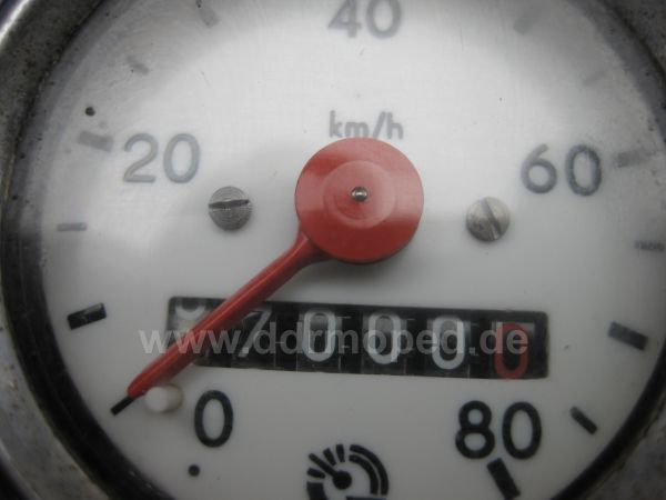

Heutiger Tachostand: _clap_1.gif Die 1 steht leider nicht ganz oben!? Es sind 17.000 Km!
Jetzt kann man schön beobachten, wie die die Km gesammelt werden im JAhre 2013. biggrin.gif

Na, denn isses ja einfach!

PS: So sieht´s beim Krümmer aus. Sieht wirklich nicht schön aus. Bin der Meinung, neulich war das noch nicht so deutlich! _uhm.gif hmm.gif
