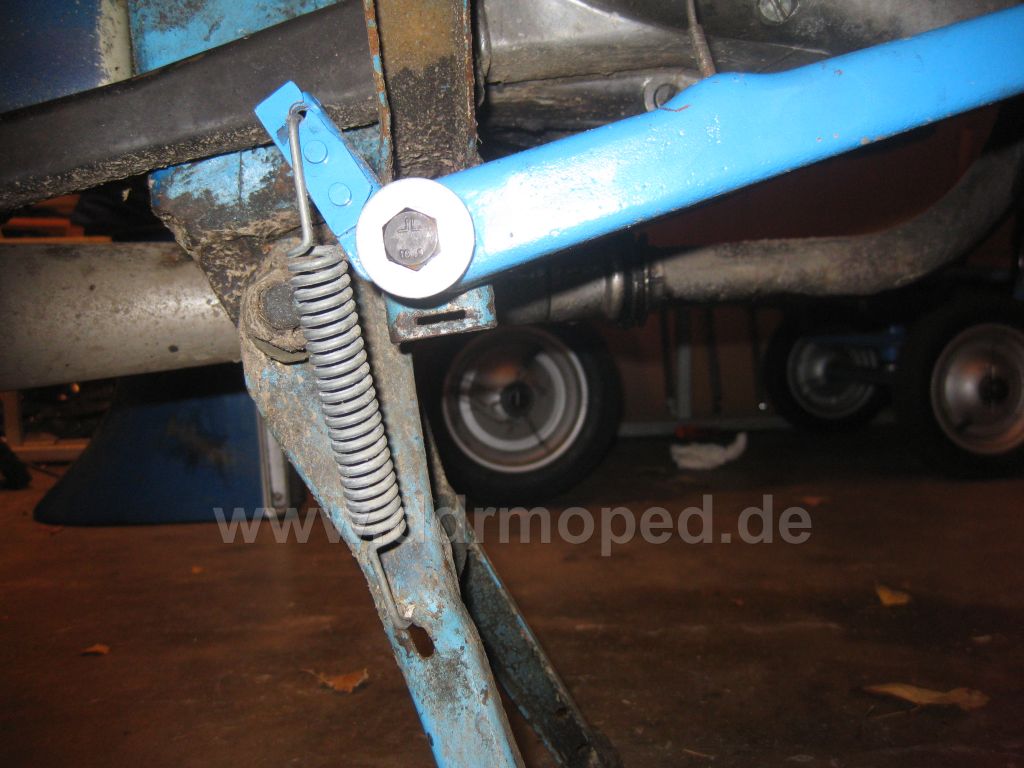

Dann habe ich noch eine Frage. Und zwar bin ich der meinung, dass der Ständer von der Schwalbe, wenn sie nicht aufgebockt ist, einen ticken noch höher sitzen könnte.
Hier vor der Schule aufm Parkplat ist ein kleiner Huppel, wo ich auch seidenweich langsam durchfahre, der Ständer aber leider kurz Kontakt zum Boden hat. Schön ist das Geräusch jedenfalls nicht.
Habe ich da evtl. die falsche Feder verbaut, oder ist die Fertig? Was gibt es noch für Gründe, warum der Ständer sich so leicht runterdrücken lässt? _uhm.gif hmm.gif
Im normalen Fahrbetrieb schleift da natürlich nichts auf dem Boden, aber in Kurvenfahrten manchmal klakkert das schon.
Was soll man(n) mal überprüfen?
Gruß und wech Vincent
Geschrieben am: 09.01.2013, 12:02
Ist die Feder korrekt eingehängt ? Ansonsten bei der nächsten Bestellung mal eine neue kaufen .

Zelofano18
Geschrieben am: 09.01.2013, 16:28
Beiträge: 1738
Mitgliedsnummer.: 4315
Mitglied seit: 25.03.2011
Wie rum ist es denn richtig rum? Beide Seiten sind doch gleich oder? _uhm.gif
Dann sehe ich das vielleicht auch selber!? Eventuell ist die Feder auch die falsche? hmm.gif

hier nochmal ein alte Bild vom Ständer. Die Geschichte mit dem Sicherungsblech hatten wir ja schon. wink.gif
Kann man hier jetzt erkennen, ob es die falsche Feder Feder ist oder wie Raphael gefragt hat, richt verbaut ist. Dachte immer, dass es egal ist wie rum.
Der Ständer meiner Meinung etwas stabiler im eingeklapptem Zustand sein. In Kurvenfahrten gibt es doch keinen Kontakt. Habe wohl ein bisschen übertrieben.
Das mit der kleinen Delle auf dem Parkplatz vor der Schule habe ich jeden Tag! Da wippt sozusagen der Ständer nach unten und es klakkert kurz. Fahre auch nicht schnell. Ca. 10- 15 km/ h An der Fahrweise wirds wohl kaum liegen. laugh.gif ph34r.gif
Der Ständer lässt sich ganz leicht bewegen. Das ist so auf den ersten Blick nichts festgegammelt. Wenn er schwergängig gehen würde, würde ich das auch verstehen, wen nder Ständer nicht bis nach ganz oben einklappt!
Das ist momentan so eine kleine Angelegenheit, welche ich gerne bereinigen möchte.
Gibt es da noch mehr Fehlerquellen, warum der Ständer nicht ganz nach oben geht? _uhm.gif
Ansonten würde ich mir eine neue Feder besorgen!
Vincent
Geschrieben am: 10.01.2013, 19:56
Zelofano18
Geschrieben am: 10.01.2013, 20:03
Beiträge: 1738
Sorry. ph34r.gif Hier ist jetzt das besagte alte Foto:
Gruß Vincent
