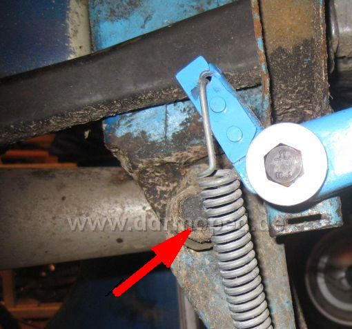

Die Feder ist richtig . Wo ist der Sicherungswinkel an der Fussbremshebellagerung ? _uhm.gif

Den Sicherungwinkel habe ich! Bin nur leider noch nicht dazu gekommen es zu montieren. ph34r.gif
Das hole ich aber die nächsten Tage nach!
Das wird aber doch nicht der Grund sein oder?
Geschrieben am: 10.01.2013, 20:53
Nein . Das ist nicht der Grund Wenn der Ständer leicht hoch und runter geht, sei froh ! Anders verhält es sich, wenn die Lagerung des Ständerrohres ausgeschlagen oder verrottet ist . Da gibt es Reparstursätze für, welche z.B. der Herr Dumcke anbietet . Der Sicherungswinkel dient als Sicherungsblech für die Lager- und Befestigungsschraube M 8X45 des Fussbremshebels . Die Schraube darf nämlich nur so weit angezogen werden, dass sich der Bremshebel noch leicht bewegt . Dann wird das Blech auf eine Sechskantfläche der Schraube gebogen, sodass diese sich nicht herausdreht . wink.gif

Ja dann bin ich mal froh, dass sich da alles leicht bewgen lässt. wink.gif Für die Erläuterung sage ich mal Dankeschön. Hatten ja auch schon einmal ein paar Seiten vorher darüber geschrieben. Da ist auch das schöne Beispielfoto von Unhold dabei. thumbsup.gif
Ich probiere mal eine andere Feder. Den 1 € kann meine Staatskasse hergeben! wink.gif

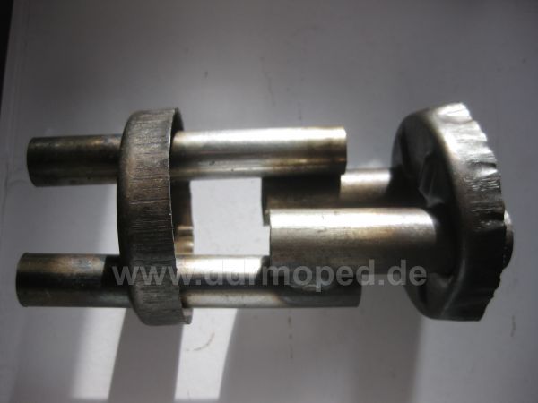

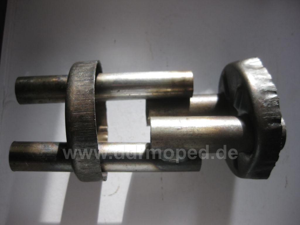

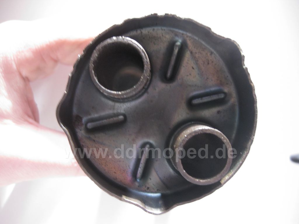

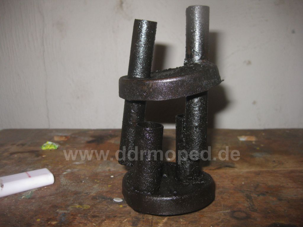

So, da ich ein paar Kleinteile bestellt habe und mir neulich der Dämpfungseinsatz für meine alte Spitztüte beim Demontieren kaputtgegangen ist, habe ich mir einen neuen bestellt.
Jetzt weiß ich nur noch nicht so genau, was ich von dem halten soll. Habe ihn erstmal ausgepackt und finde den auf den ersten Blick nicht so pralle.
Für mich auch schief und krumm.
Gebt mal bitte eure Meinung ab, wie Ihr den findet! Zu TestZwecken habe ich ihn noch nicht verbaut.
Hier ein Fotos:

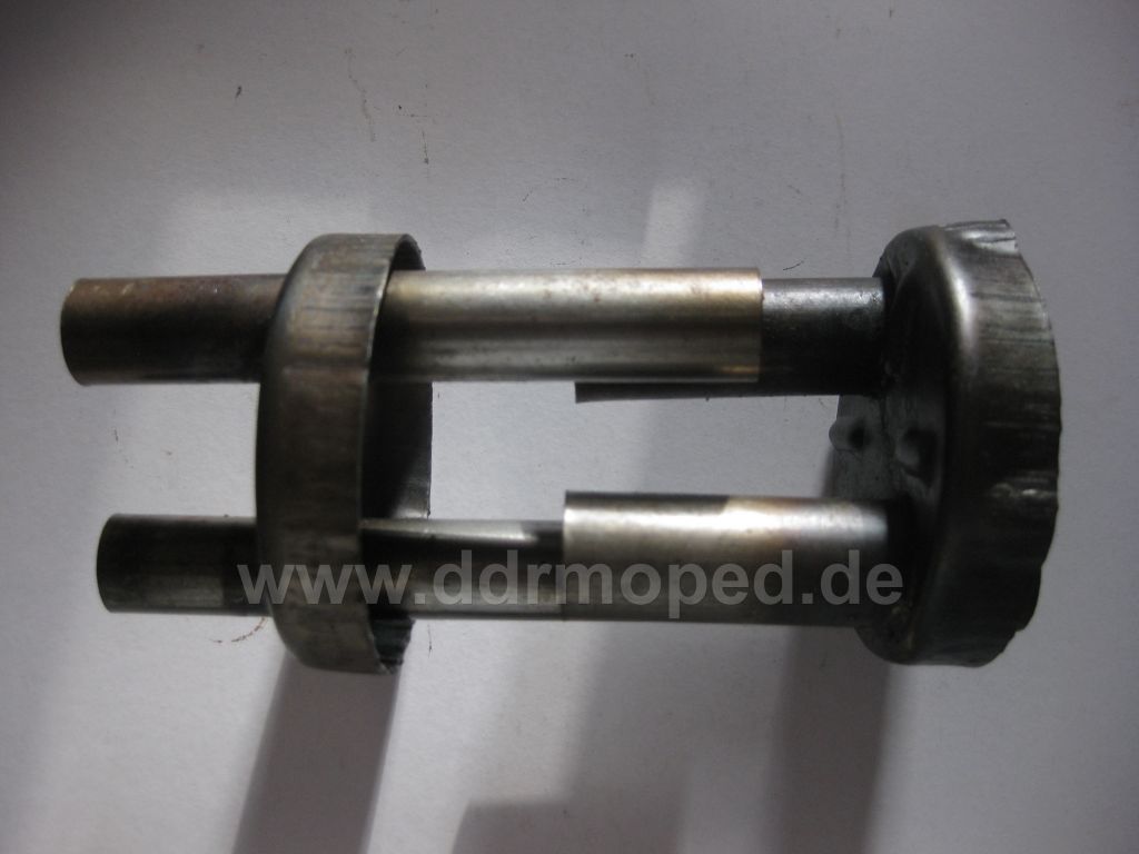

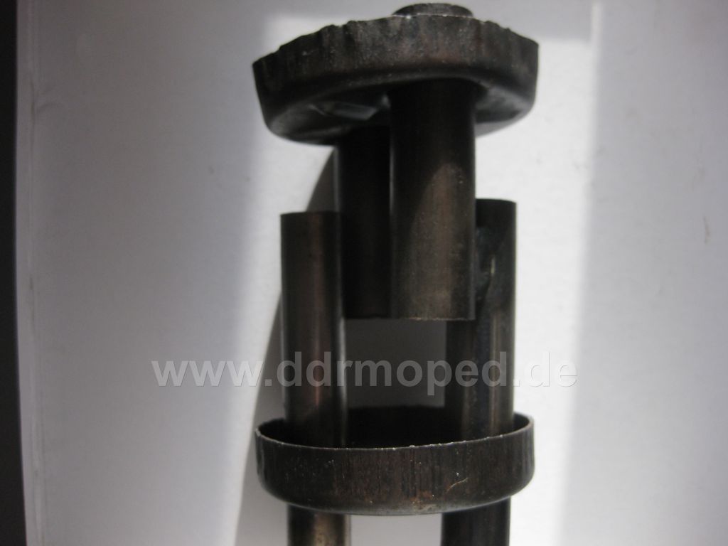

und das letzte...

hier mein alter Dämpfungseinsatz. Das hat sich alles verbogen und ein Pärchen von den Röhrchen ist auseinander gebrochen, obwohl vorsichtig gezogen habe.

Bissel schief ist der Neue schon, aber wenn er reinpasst dann bau ihn halt ein. Wenn nicht, dann richte ihn vorsichtig etwas, damit er passt.
Den alten Dämpfungseinsatz aber bitte nicht wegwerfen. Heb den auf und laß ihn irgendwann mal schweißen. Dann kannste auch gleich deinen Fußbremshebel mitnehmen und gleich mit reparieren lassen. Ich würde mit so einem geflickten Hebel wahrscheinlich nicht draußen rumfahren.
Geschrieben am: 12.01.2013, 15:13
Den hinteren Deckel würde ich allerdings ein wenig richten , also runder machen .
Das kannst du auf einem etwa 3cm geöffneten Schraubstock mit der Finne eines Hammers machen .
So wie er jetzt ist dichtet ja nach hinten garnix ...
