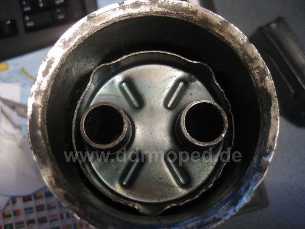

Habe es mal vorsichtig eingesetzt. Hier das Foto dazu. Nicht schön, oder? ph34r.gif hmm.gif
Geschrieben am: 12.01.2013, 16:02
Beiträge: 4434
Ja, wie von Raffi schon befürchtet ist es da etwas luftig zwischen Prallblech und Tüte. sad.gif
Ich würde mit einer Kombizange zwischen den drei Nasen das Prallblech am Rand, in kleinen Schritten rundumgehend, etwas nach außen nachbiegen.
Dann passt das schon. Den Rest dichtet dann die Ölkohle.

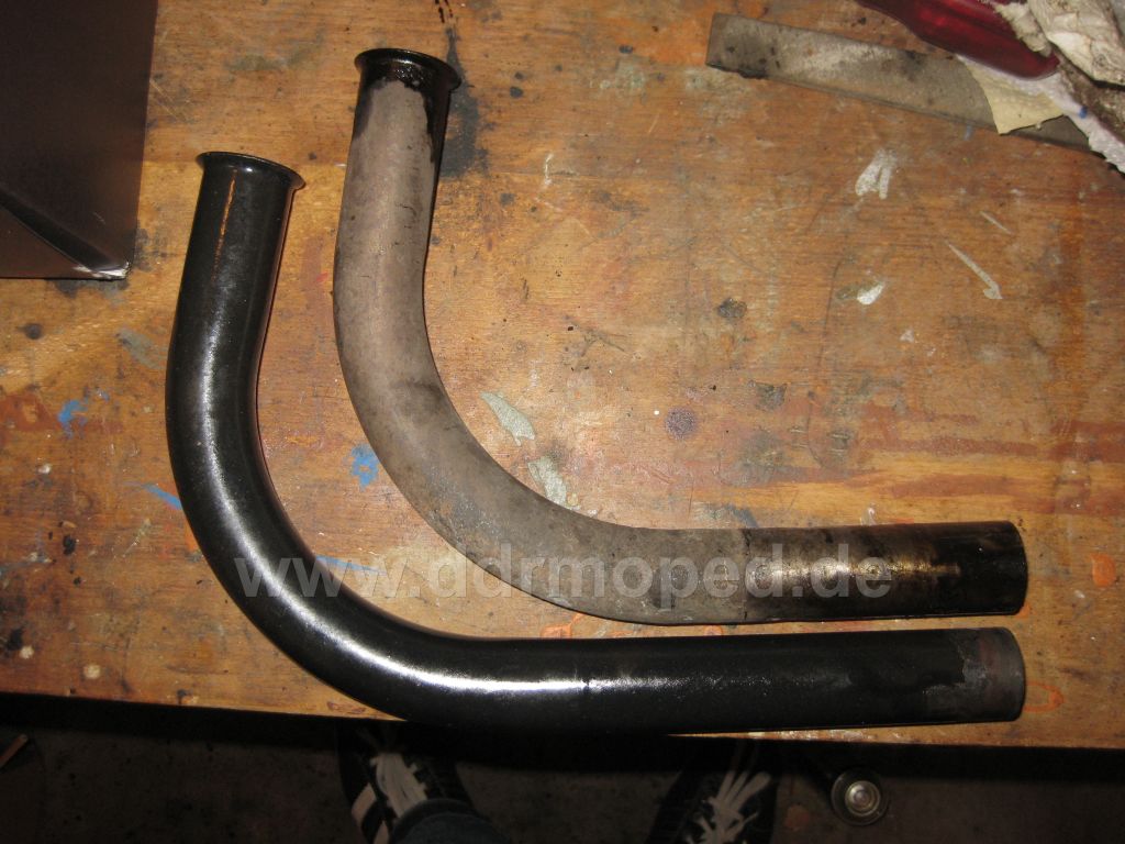

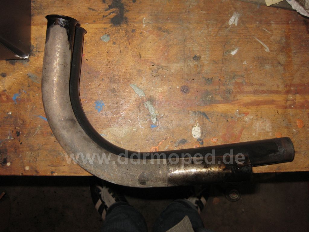

Nun habe ich festgestellt, dass mein Krümmer ein anderes Maß hat, als den, den ich mir neulich bestellt habe.
Ein Vergleichsfoto hänge ich hier mal an. Jetzt ist die Frage, welcher Krümmer ist der richtige?
Den schwarzen Krümmer habe ich hier gekauft:
http://www.sausewind-shop.com/index.php?cl...ce9e816c8b62079
Der alte ist jedenfalls ein ganzes Stückchen kürzer! Habe ich den falschen gekauft oder ist das hier wieder so eine "NotBastelei" aus DDR Zeiten? _uhm.gif hmm.gif
So hier Fotos:
Gruß Vincent
Ich habe genau von oben fotografiert und nicht schräg oder so...
Zelofano18
Geschrieben am: 13.01.2013, 14:11
Beiträge: 1738
Mitgliedsnummer.: 4315
Mitglied seit: 25.03.2011
und das zweite doch noch.
Geschrieben am: 13.01.2013, 14:23

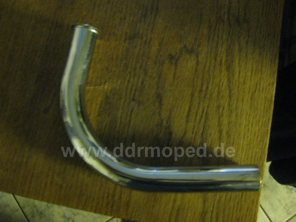

Sieht der kürzere aus, als wäre nachträglich gekürzt worden ? Wenn nicht, hatte deine Schwalli 'nen Sperber-Krümmer verbaut . Der ist nämlich 50mm kürzer, als der, der an die KR 51/1, Star oder Habicht gehört . wink.gif
Auf dem Bild unten ist so ein Sperber-Krümmer zu sehen .
