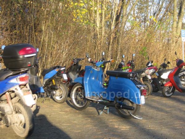

PS: Hier mal ein Foto vom "Rollerbereich" Hatte uch irgendwann mal einfach so gemacht...
Geschrieben am: 25.01.2013, 20:53
So, wie ich das auf dem Bild einschätzen kann, bist du da der einzige mit einem Agnes-Kraus-Mobil . Oder ? hmm.gif

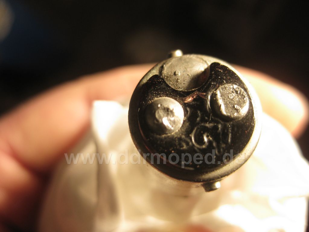

Ein kleines Problem habe ich gerade. Und zwar geht gerade wieder das Abblendlicht nicht mehr.
Das Phänomen habe ich seit letzten Freitag, weil ich ja mit der Schwalbe leicht gestürzt bin.
Neulich gings dann auch wieder. Heute dann wieder nicht. Fernlicht geht einwandfrei!
Wie soll ich jetzt vorgehen?
Verbaut ist eine alte Narva Birne. Einer der beider Fußkontakte ist ziemlich dahin. Foto vom letzten Ausbau hänge ich hier mal mit an.
Werde morgen mal den Scheinwerfer rausnehmen. Die Kabel sitzen eigentlich echt bombenfest. Vielleicht haben die sich trotzdem losgerüttelt. hmm.gif
Gruß Vincent
Foto:
