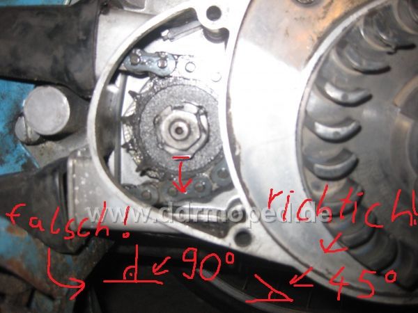

Hier nochmal, ganz simpel erklärt:
Gruß Benny

QUOTE (Onkelgartzi28 @ 15.10.2012, 00:14)
RichtiCH!!!

Danke Benny für deine Aufzeichnungen. Habe mir mal ein Geodreieck geschnappt. Sind bei mir zwar nicht genau 45 grad, aber wenns funzt fummel ich da nicht weiter dran herum.
Auch ein Dankeschön für den Hinweis, dass das Bremsschild nicht ordnugsgemäß von mir eingebaut wurde. ph34r.gif

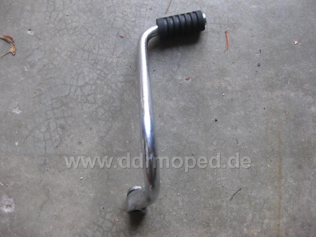

monentan habe ich leder wieder Probleme, die ohne Hilfe nicht hinbekomme! Der Kickstarter sitzt zwar auf der Kurbelwelle berührt jetzt aber ohne kicken die Verkleidung! ph34r.gif Ist der einfach nur schief oder hinüber?
Ich wollte dann den Kickstarter demontieren, habe ihn aber nicht abbauen können. Hab vorsichtig dran gerüttelt und gezogen leider ohne Erfolg. Auch vorsichtiges aufbiegen mittels eines Schraubenziehers hat nicht geklappt.
Und dann habe ich die größte Dummheit gemacht. Ich habe mal den Schalthebel losmontiert, da ich dachte, dass ich den Kickstarter nicht abbekommen, wenn der Schalthebel direkt davor ist. Die Position des Schalthebels habe ich mir gemerkt und nach weiteren sinnlosen Versuchen wieder befestigt! Jetzt bekomme ich jedoch die Gänge nicht mehr rein. blink.gif
Daraufhin habe ich den Schalthebel wieder gelockert und etwas anders befestigt.
Jedenfalls bekomme nur noch sehr schlecht bis gar nicht rein und wenn ich die Kupplung ziehe knakt es und der Gang will nicht rein. Mit weniger Kupplung funzt das besser.
Den Kicker wollte ich aus 2 Gründen lösen:
1. Kickstarter berührt Verkleidung und Auspuff
2. Seit kurzem tritt Öl an der Kickstarterwelle aus
Hätte ich bloß nicht den Schalthebel gelöst! Ich habe mir gedacht, dass ich das doch wieder so hinbekomme, wie es vorher verbaut war. dry.gif Ich bin doch schließlich nicht ganz bescheuert. rolleyes.gif
Kann mir jemand von euch sagen, wie die korrekte Stellung vom befestigtem Schalthebel ist?
Die leichtesten Sachen werden bei mir immer zu Dramen, zumindest aus meiner Sicht!
Ich hoffe ihr könnt mir einen Ratschlag geben!?
Anbei noch ein Foto vom Kickstarter...
Gruß Vincent
Dass Öl aus dem Simmerring läuft kan nichts mit dem Lösen des Schalthebels zu tun haben wink.gif Wenns schlimmer wird: Öl ablassen, Deckel abmachen und Simmerring wechseln. Keine große Sache.
Zum Thema Schaltwippe: Löse sie und schraube sie so fest, dass du den ersten Gang einlegen kannst. Ist dieser nun drin löse die Schaltwippe erneut und stell den Hebel so ein, dass er bei eingelegten ersten Gang kurz über dem Trittbrett liegt.
Das Knacken kann davon kommen, dass du die Schraube der Schaltwippe zu sehr angeknallt hast. Damit drückst du die Hohlwelle zusammen, die wiederum den Kickstarter mitnimmt...

Danke Jansen 83 für deinen Ratschlag! Ich werde mich morgen nochmal ganz in Ruhe vor die Schwalbe setzen und versuchen alles wieder zusammenzubauen, dass es auch hoffentlich wieder funzt!
Das mit dem Kickstarter verstehe ich auch nicht! hmm.gif Der Kickstarter muss schließlich schon richtig auf der Kickstarterwelle, sonst verbiegt man die bestimmt oder?
Ich würde mal sagen die Kickstarterwelle ist eig auch ok (wurde erneuert). Ich hatte das mal, dass die Schaltwippe immer gegen den Tunnel gekommen ist, aber da war der Motor nicht 100 % befestigt und ein bisschen schräg verbaut. Ich habe auch immer behutsam gekickt und vorher geprüft, dass der Kicker sich auch kicken lässt, damit man da nichts kaputtknallt!
Entweder ist der Kickstarter krumm oder gehört nicht an die Schwalbe. _uhm.gif Er sitzt jedenfalls nicht wirklich gerade drauf.
Ich frage mich auch schon, ob es bei den Kickstartern von den Simson Mopeds Unterschiede gibt? Ich meine bezüglich Verzahnung oder Länge etc.
Wer kennt da vielleicht Unterschiede oder kann mir einen Link geben, wo man sagen kann dieser Kickstarter ist der richtige oder das Nachbauteil kann man guten Gewissens anbauen?
PS: Wie bekomme ich nun den Kickstarter ab? Draufschieben geht problemlos nur kurz bevor man ihn runternehmen kann komme ich einfach nicht weiter! Alles rütteln und ziehen hat leider nichts gebracht und Gewalt möchte auf jeden Falls vermeiden!
Gruß Vincent

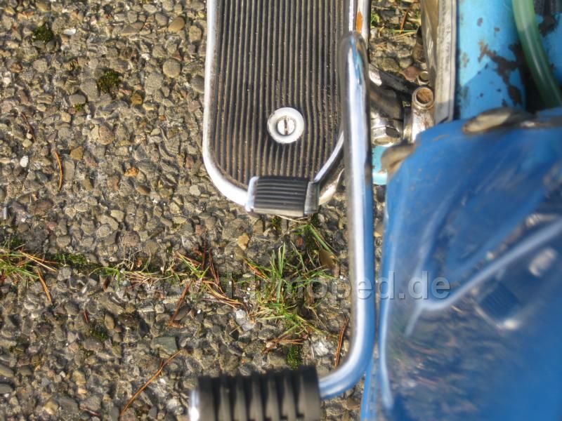

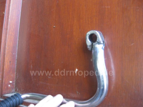

dank eurer Hilfe hab ich es wieder einigermaße hinbekommen! thumbsup.gif Ich glaube die Schaltwippe könnte noch ein wenig weiter runter, aber das bekomme ich schon hin.
Ob nun der Kickstarter verbogen ist kann ich nicht sagen. Nachdem ich endlich abbekommen habe, habe ich festgestellt, das an der Stelle, wo die Schraube durchgeht ein langer Riß ist. unsure.gif
Ich glaube nicht, dass der beim Deontieren entstanden ist. Jedenfalls sitzt der Kickstarter meiner Ansicht nach nicht besonders gut auf der Kickstarterwelle.
Ich habe mal versucht den zu biegen im Schraubstock und Hammer. Hatte aber keinen Erfolg. Hat sich nicht verbiegen lassen. Jedenfalls kann ich den Kicker jetzt gar nicht mehr treten, weil er nach ein paar cm an die Verkleidung kommt. Vorher saß der wohl nicht ganz auf der Kickstarterwelle und ließ sich noch treten.
Ich glaube da ist ein neuer fällig!
Welchen würdet ihr mir empfehlen? Teilemärkte gibt es bei mir nicht und ansonsten gibts wohl nur die Nachbauten von mza oder?
Oder soll ich im Teilemarkt mal anfragen, ob wer noch einen guten gebrauchten mir eventuell geben würde?
Ich hänge noch ein paar Bilder an. Leider kann bekomme ich die Bilder nicht schärfer.
Andere Frage: Wenn ich bei laufenden Motor die Handfläche auf den Auspuffausgang halte müsste doch eigentlich ein spürbarer Gegendruck entstehen oder nicht? Bei mir ist läuft sich auch, wenn ich meine Hand draufhalte.
So erstmal die Bilder:
Gruß Vincent

Also bei so einem Riss lohnt das echt nicht mehr, war bei mir auch. Kickstarter kannst ruhig einen Originalen nehmen, davon gibt es noch genug. Schau mal bei ebay bei Moped Kult, die haben welche in verschiedenen Zuständen und Preisen, oder du fragst einfach Jörg (Simsonsammler1234). wink.gif

Die Kickstarter waren aber nicht alle gleich! Wie der Auxburger schon sagte, gibt es unterschiedliche Längen, UND bis (ich glaube 68?) waren die auch feiner verzahnt!
Dieser passt auch nicht auf grobverzahnte Wellen, und umgekehrt auch nicht! (was ja eigentlich logisch ist tongue.gif )
Aber deiner wird einfach nur verzogen sein. Die Länge ist aber die Richtige bei dir.
Und dein Kickstarter ist schon der Grobverzahnte, ich hoffe deine Welle auch.
