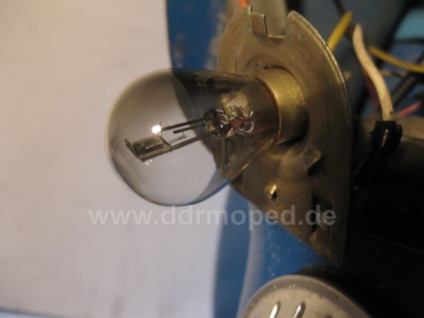

So abgebrannt wie der rechte Kontakt am Lampensockel aussieht, kann es durchaus auch da dran liegen, dass die Lampe nicht mehr leuchtet.
Ich würde mir einen Lötkolben greifen und damit wieder einen ordentlichen Klecks flüssiges Lötzinn auf den verschlissenen Kontakt setzen. Dann hält der wieder ein paar Jahre und den anderen Kontakt würde ich bei der Gelegenheit gleich auch noch mal kurz mit aufschmelzen.
Das klappt bei mir meistens und die guten alten NARVA-Lampen bekommen auf diese Weise noch mal die Chance auf ein zweites Leben.
Die Kontaktzunge in der Lampenfassung würde ich mir auch noch mal ansehen und, falls erforderlich, etwas nachbiegen.

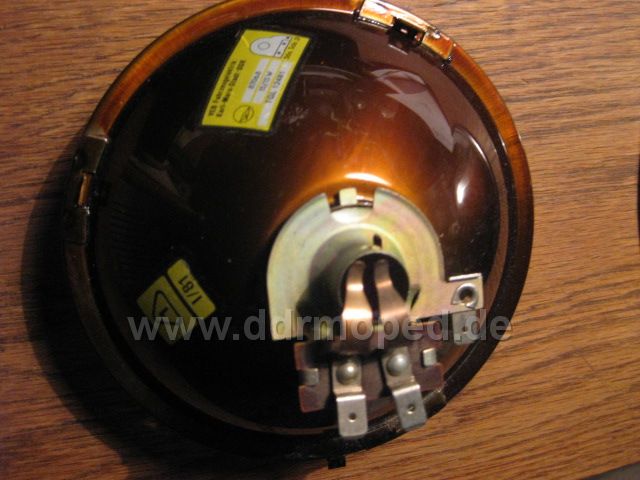

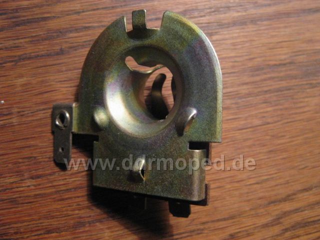

Wenn der 20er Sockel verwendet werden soll, bräuchte er den Reflektor mit der 45mm-Bohrung für die Lampenfassung . Von den Fassungen gibt es dann auch noch verschiedene Ausführungen . hmm.gif
Wie sieht denn die Lampenfassung aus ? So ?
Geschrieben am: 30.01.2013, 13:01
Hier mal von hinten mit Reflektor :
Beide von mir gezeigten Bilder zeigen die originale Fassung für den 15er Sockel .

Die Unholdsche Methode hat astrein funktioniert! Vielen Dank für den Tipp Unhold! thumbsup.gif smile.gif Lampe ist in Ordnung!!

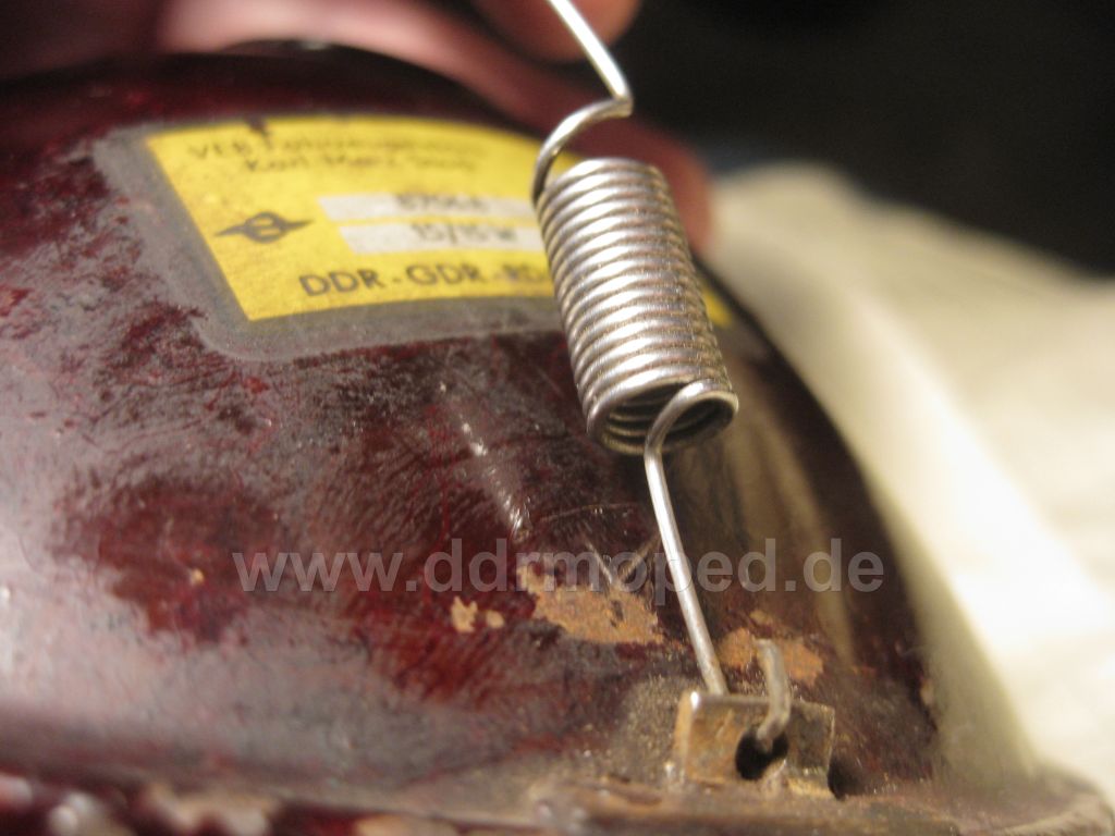

Mir ist beim Zusammenbau die Feder abgegangen, die am Reflektor befestigt ist und zum Lampenhalter geht.
1. Wie rum muss die Feder eingehängt werden?
2. Wo wird sie am Lampenhalter oder wied das richtig ausgesprochen wird befestigt?
Habs vorhin nicht hinbekommen oder wusste ehrlich gesagt nicht, wo die reingehängt wird.
Habt ihr vielleicht ein Vorzeigefoto? Oder mag der Unhold das Foto von Alexander bearbeiten, an welche Stelle die Feder nun rein muss?
Habe hier vom Reflektor ein Bildchen. Ist da die Ferder richtig rum eingehängt? _uhm.gif
Den anderen Kontakt werde ich demnächst auch noch machen. Mir wurde aber von einem Bekannten geholfen. Ist ja keine Schande! tongue.gif

Auf deinem Bild von der Lampenfassung , über dem Buchstaben "E" von "DDR-Mopedforum" siehst du eine kleine Öse in das Blech gestanzt .
Da gehört das andere Ende der Feder rein, damit die Fassung unter Spannung im Reflektor sitzt.
Gruss,
Raffi
Geschrieben am: 30.01.2013, 23:29
Bildlich sieht das dann so aus :

Danke für das Foto! Ist ja echt toll, wie schnell einem hier geholfen wird! Sitzt alles wieder so wie es soll! _clap_1.gif
