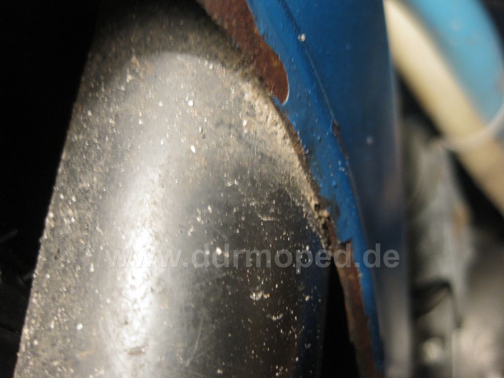

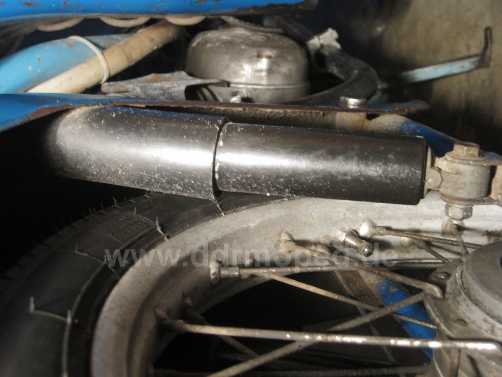

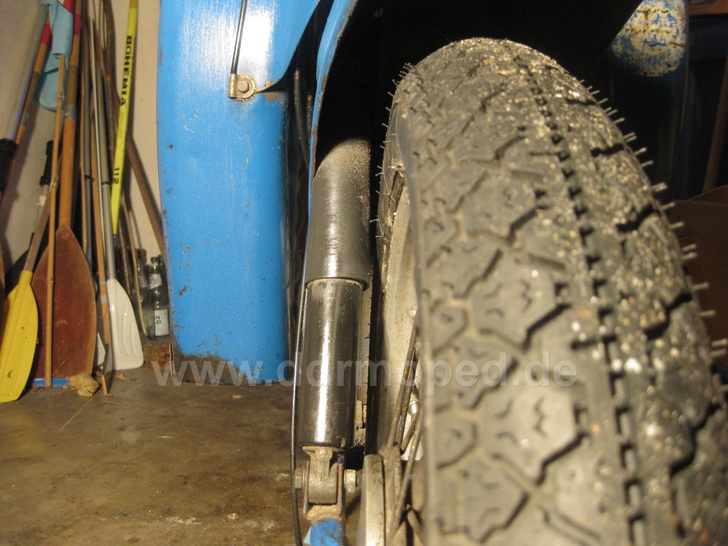

Hier sind ein paar Bilder:
Leider nicht sonderlich gut gelungen.
1. vorne rechts:

2. vorne links

3. vorne links mal dichter genommen.
Auf beiden Seiten haben die Federbeine Kontakt zum Kotflügel. Sieht man eindeutig und schön anzusehen ist es auch nicht, da die Federbeine leiden und der Kotflügel plötzlich überall Lackplatzer etc. bekommen hat.

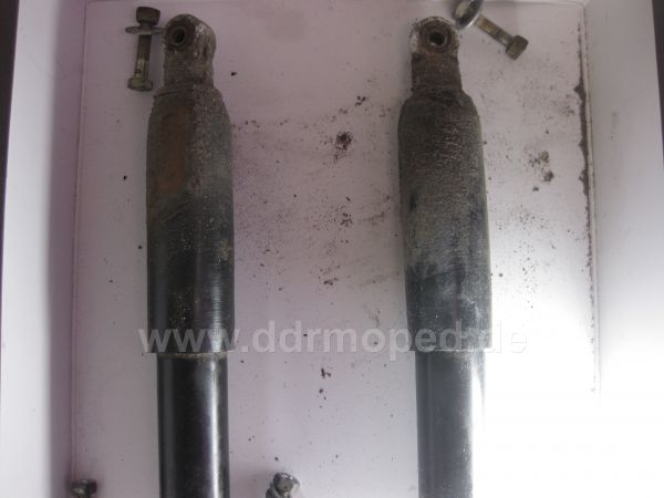

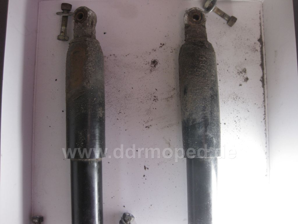

Du hast die letzte Ausführung der Reibungsdämpfer verbaut. Wenn die Dämpfer am Kotflügel anliegen ist das ein Zeichen für ausgenudelte Myramidbuchsen und oder einer verbogenen Kolbenstange.
Hier hilft nur eine Überholung.
Es kommt durchaus auch vor, dass Dämpfer festgerostet sind, dann federt hier null Komma nix mehr. Falls du Ersatz benötigst, melde dich bei mir.

Ich tippe eher auf ausgelutschte Führungs-(Miramid-)buchse . Da ja beim Ausfedern die Dämpfkraft am grössten ist, ist die Kolbenstange durch die Schrägstellung blockiert . hmm.gif

So hier die beiden Leichen. Hätte nicht gedacht, dass die so übel aussehen. Sind natürlich schon älter, aber trotzdem nicht schön.
Ich habe mal nach dem Ausbau versucht die Stoßdämpfer reinzudrücken. Die sitzen bombenfest.
Der eine ist auch noch schräg. Der vorne rechts hat einkerbungen vom Kotflügel.
Hier jetzt Bilder:
Ungesäubert und so, wie ich sie ausgebaut habe.
1. Beide zusammen
