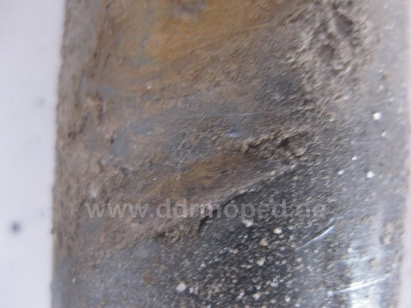

und das letzte.

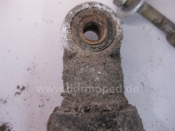

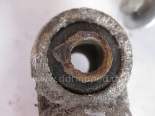

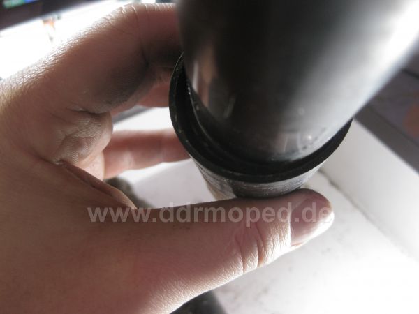

Gruß Vincent
Este
Geschrieben am: 02.02.2013, 18:01
Beiträge: 4234
Mitgliedsnummer.: 4385
Mitglied seit: 21.04.2011
Am besten tauschst Du die um, endweder durch neue oder Du lässt sie von Jörg überholen. Mach am besten auch gleich die hinteren mit. wink.gif
Übrigens ist Deine Überraschung heute bei mir angekommen Vincent thumbsup.gif laugh.gif

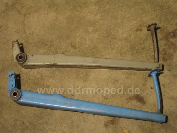

ich wollte mal nachfragen, in welcher richtigen Reihenfolge der Fußbremshebel samt Feder für Ständer verbaut wird.
Vielleicht habe ich das immer flasch gemacht? Momentan weiß ich komischerweise nicht mehr, wie ich vorgehen soll. Blackout? _uhm.gif
Ich würde die Feder am einhängen und dann den Fupßbremshebel mit Feder festschrauben, sodass die Feder schon unter Spannung steht. Dann den Fußbremshebel richtig einstellen mit Bremszug und fertsch oder ist das eine total falsche angehensweise?
Nicht das einer sagt, dass wird mit hochgeklappten Ständer montiert?
Ihr könnt mir das bestimmt verklickern. Sage schon mal Danke!
Gruß Vincent

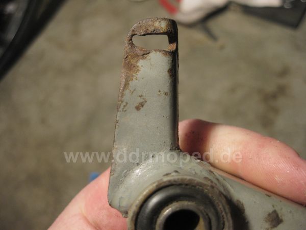

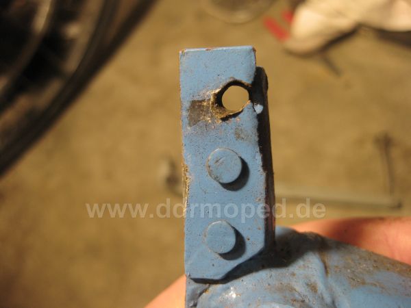

Hier mal ein paar Bilder von Fußbremshebeln. Welchen würdet ihr verbauen? Der blaue war bislang montiert. Wurde anscheinend schon mal geflickt, hält aber.

Möchte denn niemand sich mal zu den oben gezeigten Fußbremshebeln äußern??

Diese Schwalbe ist jetzt offiziell die Reuse des Jahres!
Mach den blauen Hebel ran.Da ist noch genug Material am Loch.

Geschrieben am: 03.02.2013, 19:49
Geschrieben am: 03.02.2013, 20:16
QUOTE (domdey @ 03.02.2013, 19:49)
Einmal aufgeschweißt, verschliffen und neues Loch rein, dann ist der auch wieder verwendbar. wink.gif
