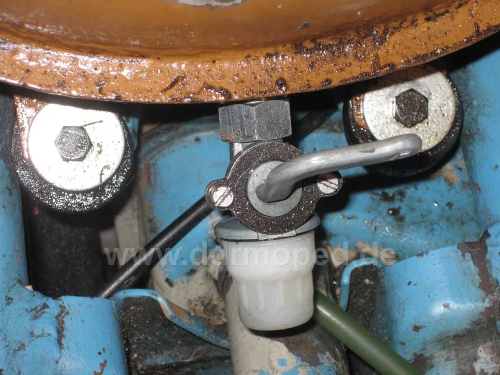

Der Benzinhahn hat genug Platz. Als ich vorhin mal wieder in die Garage ging, war wieder eine Minipfützchen da.
Aber ich konnte nicht erkennen, an welcher Steller das nun rausläuft. Ich lege mich mal unter die Schwalbe mit der Taschenlampe. Vielleicht seh ich dann mehr.
Ich frage mich nur, warum alles so Benzinverschmiert ist? Hier mal ein Foto:

Das kann auch sein, dass der Tank an den Schweißnähten undicht geworden ist.

Also entweder ist die Verschraubung vom Han am Tank undicht oder lose, oder die Vierloch Dichtung im Benzinhan porös oder die beiden kleinen Schrauben welche mit dem Federblech das Kücken auf die Dichtung drücken locker oder im Schlimmsten Fall der Tank an dem Flansch gerissen oder undicht. _uhm.gif

Der Tank ist mit Sicherheit nicht mer zu gebrauchen.
Die 2 Schrauben habe ich schon fester angezogen. War danach auch schon besser geworden.
Die Vierlochdichtung ist noch nicht sehr alt. Die alte hatte ich ja durch zu hartes anziehen der beiden Schrauben geschrottet.
Mich irritiert halt nur, dass alles so eingesaut ist. Morgen wird geforscht!

Ja das wird das beste sein. Alles schön sauber und trocken wischen und prüfen.
Die beiden Schrauben dürfen aber auch nicht zu fest sitzen sonst plättest du Dir die Dichtung erneut. Prüfe auch mal die Dichtfläche am Kücken selbst, oft ist die uneben oder mit nem Grat an der Nut herum. Mal mit feinem Schmirgel abziehen wink.gif

Wenn der Benzinhahn okay ist und vor kurzem gemacht wurde, liegt die Theorie mit den Tank nahe. wink.gif Kriegst du hin! smile.gif

Vincent, der Schwalbetank reißt ganz gerne mal durch Vibrationen an den Schweißnähten der Aufhängungen ein, und zwar immer dann, wenn er entweder falsch oder ohne die schwingungsdämpfenden Silentbuchsen/ -gummis montiert wurde.
Wenn er dort undicht geworden ist, dann muß halt der Schweißer ran.
