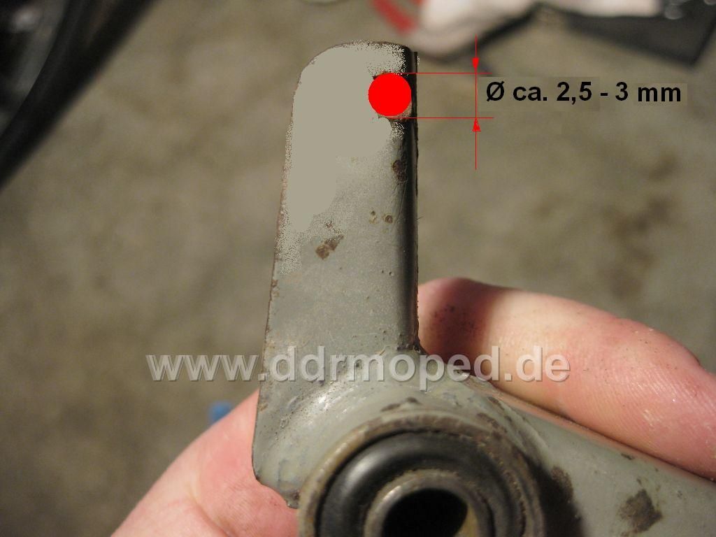

QUOTE (Gudupower @ 06.02.2013, 17:53)
Wie sind denn eigentlich genau die Maße von dieser Öse für die Feder, in welchen Abstand zum Rand und wie groß ist das Loch an sich? Könnte das einer mal durchgeben?  unsure.gif
Ungefähr so.
Das Loch muß so groß sein, dass die Feder gerade durchpasst.
(Größer wird es mit der Zeit von alleine wieder. sad.gif )
Geschrieben am: 07.02.2013, 11:41
Es wird speziell dadurch grösser, weil man vernachlässigt, die Fussbremse nachzustellen . rolleyes.gif
Geschrieben am: 07.02.2013, 16:27
Beiträge: 4434
Ab und zu einen Tropfen Öl oben an die Federöse und unten an den Ständer geben. Das macht diese beweglichen Verbindungen etwas gleitfähiger und wirkt der starken Reibung und damit auch dem Lochfraß dort etwas entgegen.

QUOTE (domdey @ 07.02.2013, 11:41)
Das Loch wird größer, weil harter Federstahl in weichem Pressblech Zugkräfte ausübt, während die Motorvibration für ständige Reibbewegungen sorgt.
Kurz: Das ist eine klassische Fehlkonstruktion ... wenn auch eine sehr langsam vor sich hin sterbende.
