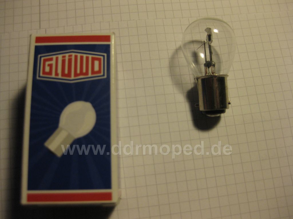

Also ich habe diese hier gekauft:
http://www.dumcke.de/product_info.php?info...ne-Fassung.html
und in der Rechnung steht
1 x Biluxbirne 6 V 15/15 W kleine Fassung
10249-00S
Hersteller ist GLÜWO. (Steht nicht in der Beschreibung)
Hier mal ein Fotos:
PS: Meine alte Narva leuchtet da tausend mal heller! Wollte mir eine neue Glühbirne als Ersatz kaufen....
Wenn die einwandfrei leuchtet, habe ich wohl hoffentlich nix falsch geklemmt. tongue.gif

Geschrieben am: 01.03.2013, 22:13
Schau dir mal genau die beiden Glühfäden deiner Narva an , da ist mit Sicherheit einer kaputt.
Zelofano18
Geschrieben am: 01.03.2013, 22:16
Beiträge: 1738
Mitgliedsnummer.: 4315
Mitglied seit: 25.03.2011
Also ich meine, dass da beide nochdran sind. Kannst natürlich recht haben, aber warum soll die kaputt gehen, wenn sie gar nicht montiert war, als mir da was durchgeknallt ist?? _uhm.gif
Ich schau mir nochmal an....
Geschrieben am: 01.03.2013, 22:35
Naja , das Teil ist ja nun nicht erst gestern produziert worden .
Die Kontakte liegen ja sauber an der Glühlampe , oder ?
Geschrieben am: 02.03.2013, 13:53
Wenn du ein 6-Volt-Ladegerät hast, kannst du die Lampe damit auch checken .
Liegt der Fehler nicht an der Lampe, dann liegt er am Abblendschalter, oder eines der Kabel (wiess oder gelb) ist von der Lampenfassung ab .
Wenn die Glüwo schwächer leuchtet als die Narva, könnte das an mangelhaft verlöteten Kontakten am Sockel liegen .

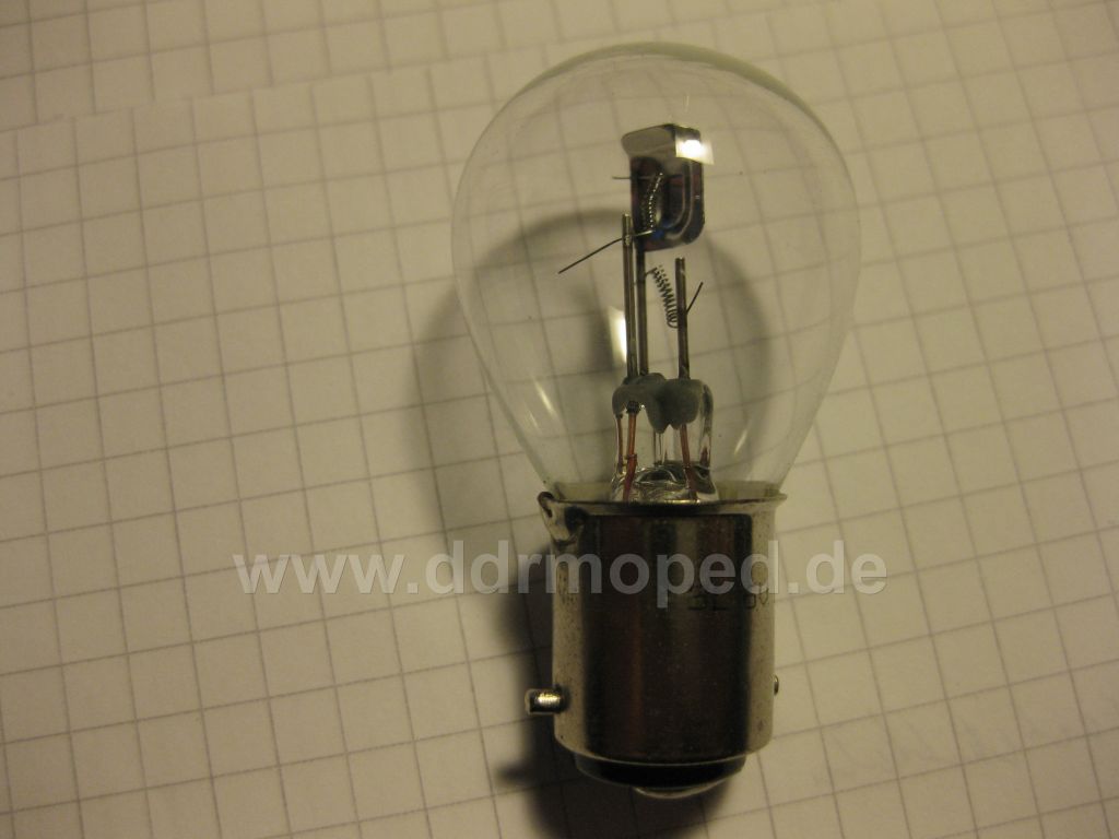

Zelofano18
Geschrieben am: 02.03.2013, 18:51
Beiträge: 1738
so wie es scheint, liegt wohl doch an der Glühbirne. Habe die Kabelanschlüsse an der Lampenfassung kontrolliert und auch den Abblendschalter mal demontiert.
Sitzt soweit alles so wies sein sollte aus meiner Sicht.
Ich möcht mir nun die richitge Birne kaufen.
Was haltet ihr von dieser?:
https://www.ddrmoped.de/shop/katalog/biluxl...e-spahn-germany
Sieht den Kontakten der alten Narva auf jeden Fall ähnlicher, als von der Glüwo, die ich wahrscheinlich zurückgehen lassen werde.
Ich habe in diesem Shop zwar noch nie was gekauft, aber da werden wenigstens nicht pauschal 4,90 oder 6,90 € für Kleinkram veranschlagt. Das finde ich echt gut! thumbsup.gif
Was meint ihr? Die Birne wird doch hoffentlich die richtige sein? Wo bezieht ihr eure Leuchtmittel her??
Gruß Vincent
Gudupower
Geschrieben am: 02.03.2013, 19:09
Beiträge: 4518
Mitgliedsnummer.: 5541
Mitglied seit: 02.06.2012
Ja die stimmt!
