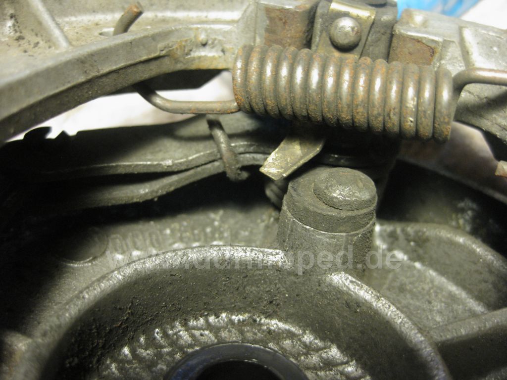

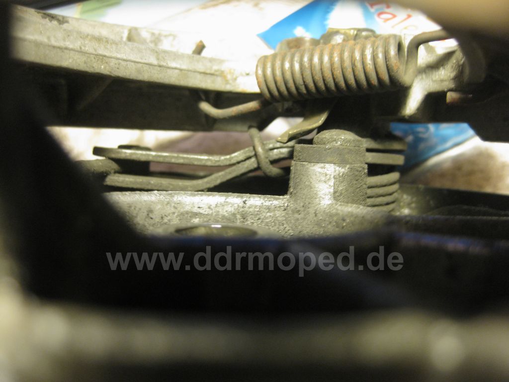

Frage zur Hinterradbremse:
Die Feder auf dem 2. Bild gehört die da hin oder ist das so nicht original?? _uhm.gif
Sitzt das Kontaktfähnchen so richtig? Wenn ich die Bremse ziehe, muss das Kontaktfähnchen doch den Bremslichtkontakt berühren oder?
Und wenn nicht am besten nachbiegen oder, dass Kontakt beim Ziehen entsteht. hmm.gif
Gruß Vincent

Geschrieben am: 03.03.2013, 14:13
Das Kontaktfähnchen bitte nicht nachbiegen! Die richtige Stellung wird mittels der Kontaktschraube, welche sich im Bremsschild befindet eingestellt.
Dazu wird werden die beiden Muttern auf der Außenseite des Bremsschildes gelöst und bei gezogener Bremse der Kontakt so weit verdreht, bis das Bremslicht an geht. Es sollte so eingestellt sein, dass das Bremslicht angeht, wenn die Bremse auch anfängt zu greifen. Das musst du dann einfach ausprobieren.
Die eine Feder im Bremsschild gehört da genauso wenig hin, wie die andere bei dem vorderen, welche ich bereits entfernt hatte.
Gruß Jörg
Gudupower
Geschrieben am: 03.03.2013, 14:24
Beiträge: 4518
Mitgliedsnummer.: 5541
Mitglied seit: 02.06.2012
Jetzt komme ich nicht mehr mit. Die Feder muss doch vorhanden sein, damit die Bremsbacken überhaupt packen bzw. sitzen oder welche Feder ist gemeint? _uhm.gif
